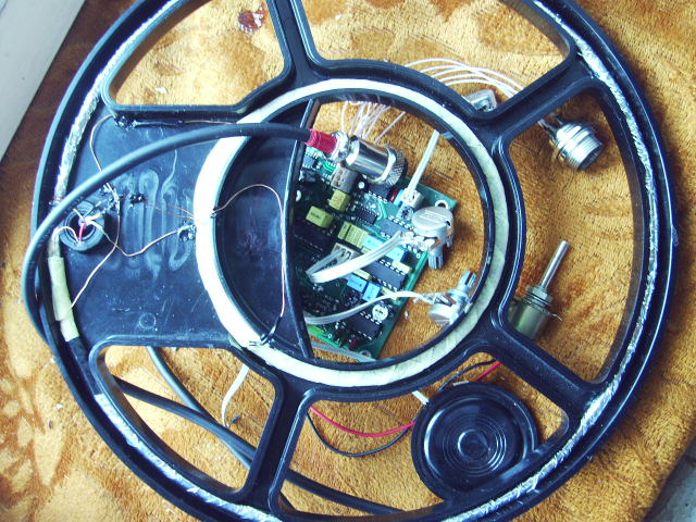

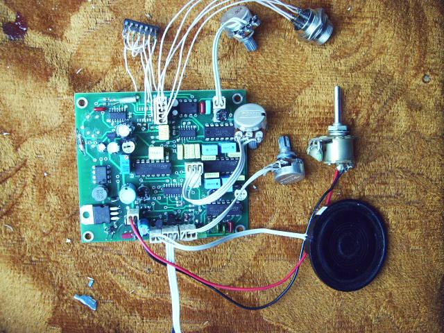

    Камрады, хоть гдето и писалось уже, про сопротивления катушек.
    Вчера пошол к знакомому телемастеру, прозвонили все.
    R 2-3:3 Ом.
    R 5-4 47Ом.
    между собой незвонятся, масой тож.Катушка в порядке?.
    Менял местами на Корсар, все так же.
    Мд продаю камраду, нехочу чтоб непоняток небыло.
    12.00.
    Нашол, все в пределах нормы.Стас потвердил что все гут.
    067 388 07 38 Станислав.

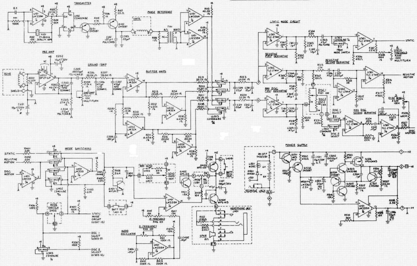

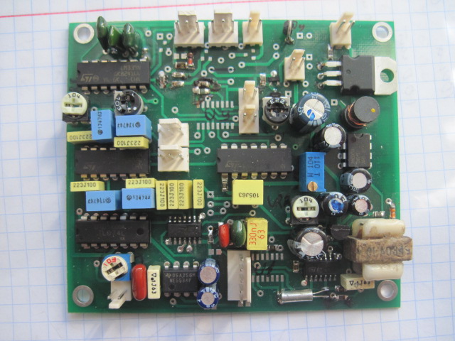

  18. R.Z.M.
    R.Z.M. Oberschütze
    72
    UA
    Товарищи,возможно у кого-то эсть ресованая схема платы на Кардинал Профи?кинте силку пожалуйста.

  20. Бек
    Бек General-leutnant
    135
    270
    15.428
    Черкаси, бул. Шевченка 212
    Вот фото, но могу и карандашом нарисовать.;)
