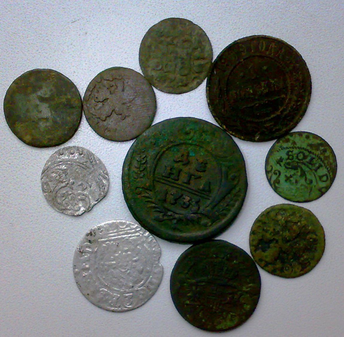

    катушек мелких,а так аппарат радует,жалко будет продавать,так как денёг может нехватить.Вот мои находки,копал только чистые сигналы,жара выгнала с поля.

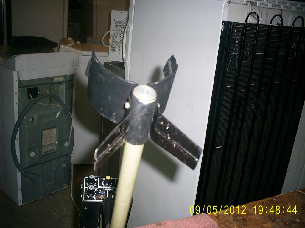

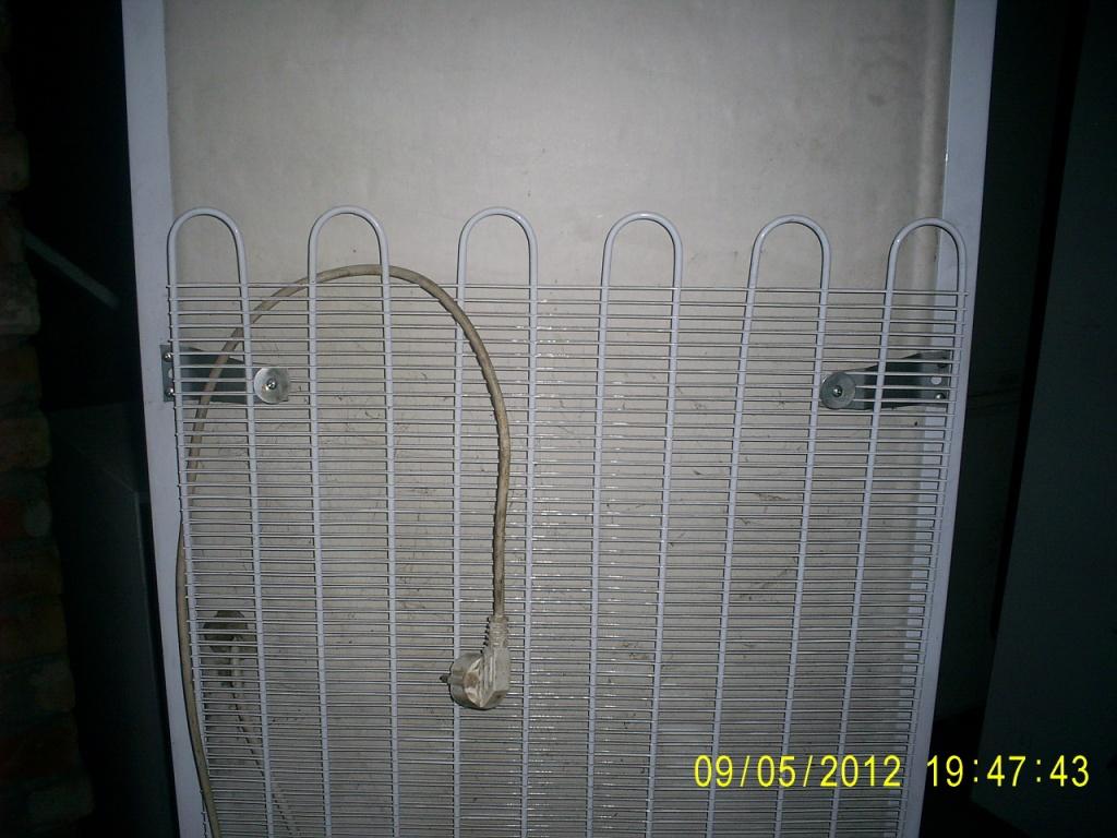

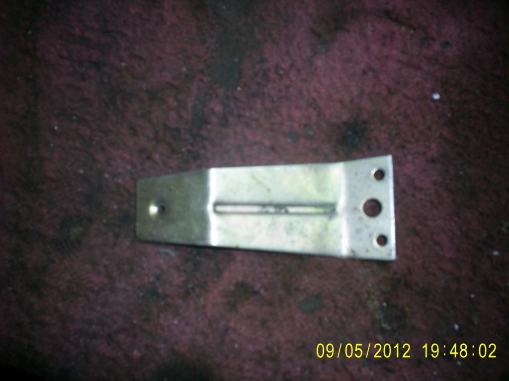

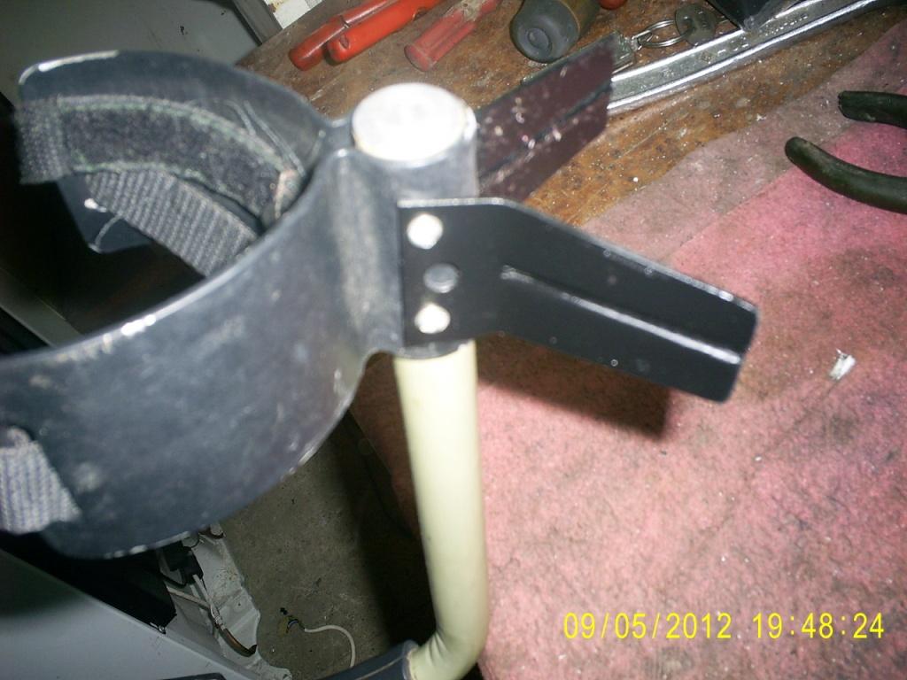

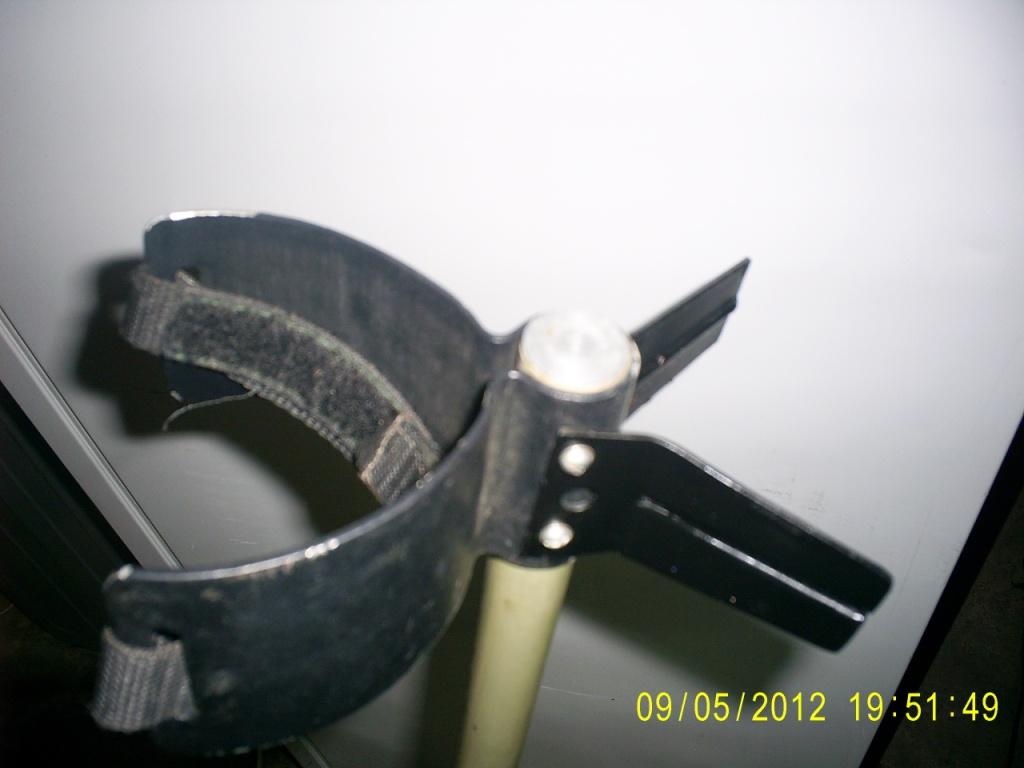

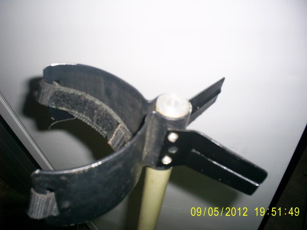

    Делал сегодня упор для Корсара, дай думаю и для Кардинала сделаю, начал искать с чегоб сделать чтоб финдиперцово было, и вот решение, быстро, дешево, сердито.
    Крепление конденсатора(решетки сзади холодильника), отверстия один в один , длина болта один в один. Нужно только нижнюю часть отпилить или загнуть..:smile_12:
    P.S Холодильники серии:Норд, Днепр, Донбасс,

    хрена се! ты страшный, оказываеццо, человек! ради упора готов развалить цельный холодильник)))

    :D:D:Dтак Я их ремонтирую. етих креплений валом, почти.:smile_12:
