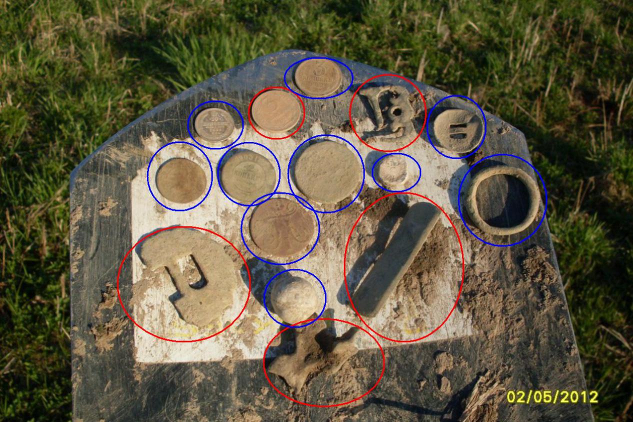

    Вот сегодня ходил с другом, он по монеткам полный профан (первый раз вышел) Я же копаю монеты 3 года.
    У него Сорекс 7281, шпарим по урочищу, я копаю и копаю, то тут железячка, то там, то большая, то маленькая, а он что не выкопает, то цветмет. В результате я накопался вдоволь и ни одной монетки, а он не устал так как почти не копал, и пару монеток нашёл.
    И вот вам ещё более значительная картинка. Ходили в другом месте, правда тут с Сорексом ходил я, а с аналогом ходил другой человек, но достаточно опытный.
    Результаты за равное время, постоянно ходили рядом, разведывали поле:
    Сорекс (синим) Аналог (красным), при этом аналог опять же заставил покопать железо, хоть и не так много, ну а годограф показал монету всего на 3 железки за 6 часов.
    P.S.-Походите с 7281 и поймёте, что выигрышь значительный.

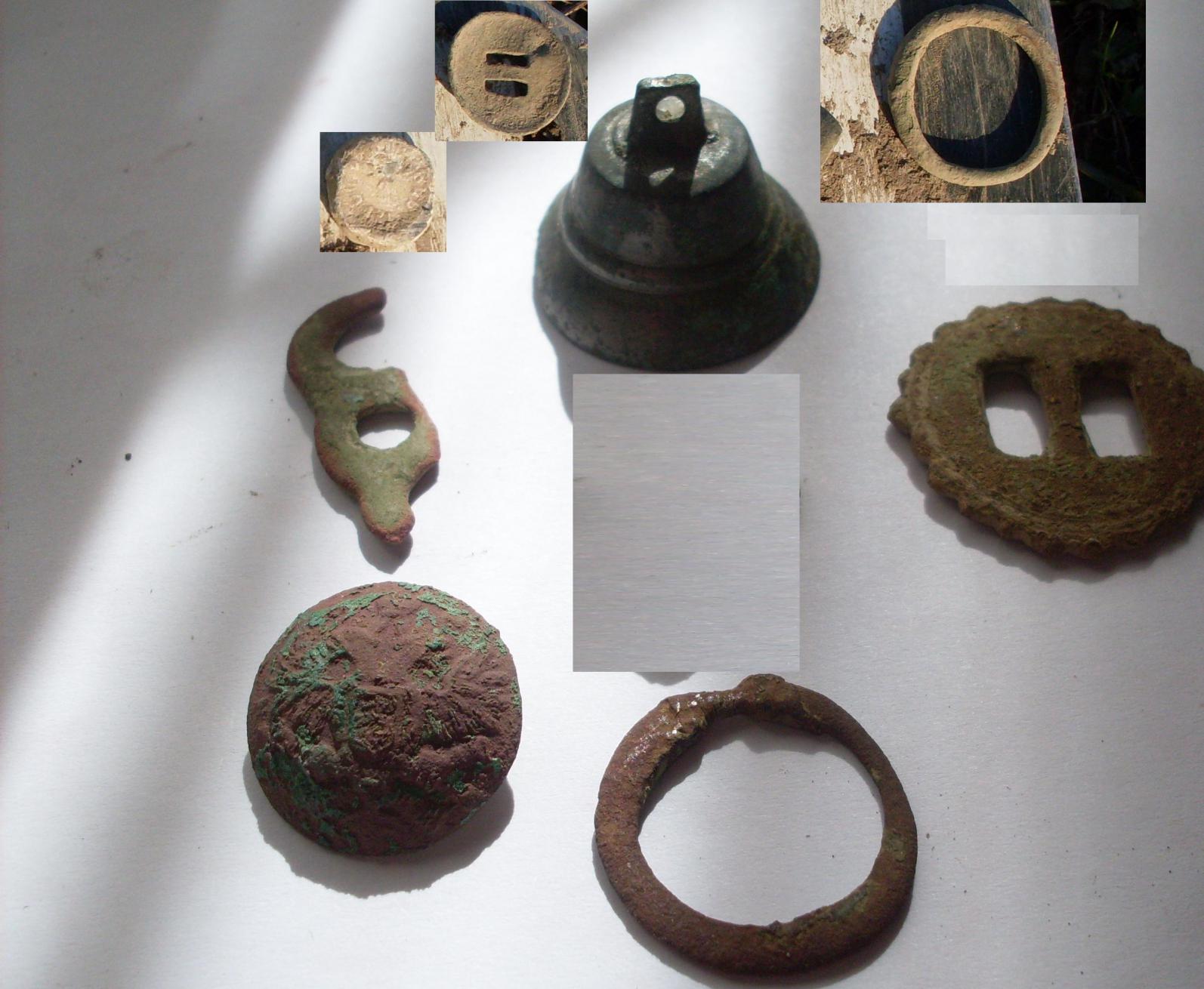

    Хотите прикол?
    Вот это было найдено на исхоженном вдоль и поперёк, сантиметр к сантиметру с Корсаром, достаточно чистом месте, я просто по нему 2 раза прошёл туда-обратно, не пытаясь покрыть как раньше всю площадь.
