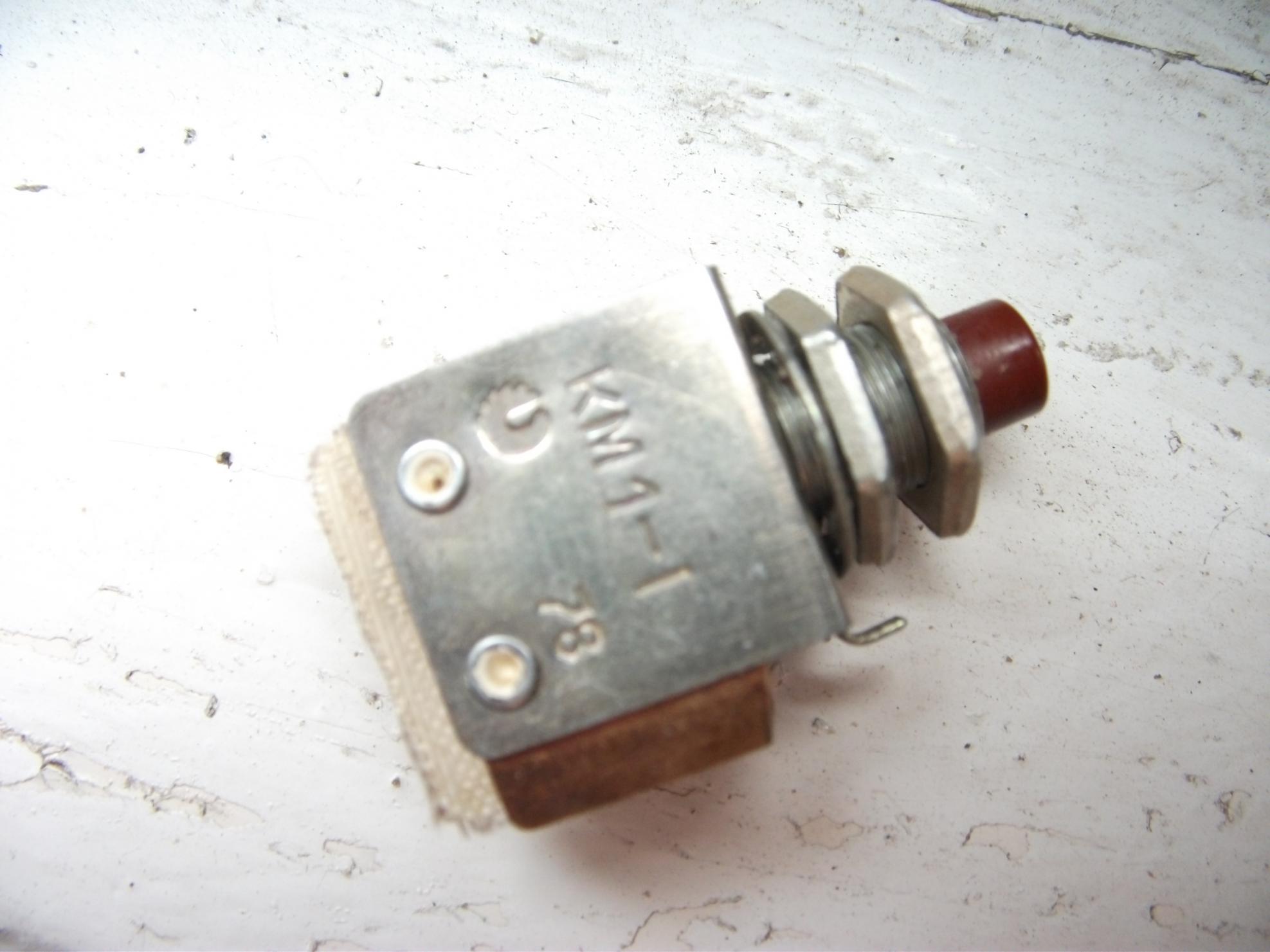

    На радиорынках.:smile_12:
  4. Magoll
    Magoll Stabsfeldwebel
    2.221
    Х
    да не ставьте это фуфло. ставьте что-то качественное. ибо эти отваливаются и забиваются грязью.
  5. Cornet57
    Cornet57 Stabsfeldwebel
    2.586
    Донецк Украина
    Вот такие, отечественные кнопки, еще никого не подводили.
