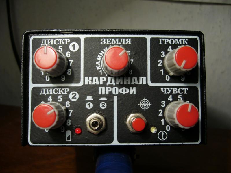

    У меня Кардинал,
    Дискрим1)-4,5.
    Земля-4,5.
    Громкость-9.
    Дискрим2)-4,5.
    Чуствительность-6.7.
    С такими параметрами берет глубиные сигналы,цветное,осколки сечет.Главное научица распазнаваться сигналы!и все будет супер.

    А зачем два дискрима в одном положении?
    Не удобнее ли первый в 4,5 второй примерно 7 (на втором проверяешь латунь или медь/люминий)
    Или так: первый 0-2 второй 4,5 (черный/цветной)?

    Мне так удобнее,уже третий год хожу настройки не миняю!так самое удивительное что он берет на глубину инпортного глубиника:)прыбор бомба доволен им в жызни непоминяю не начто:smile_12:
