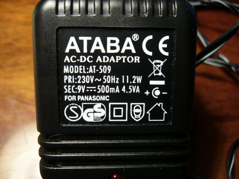

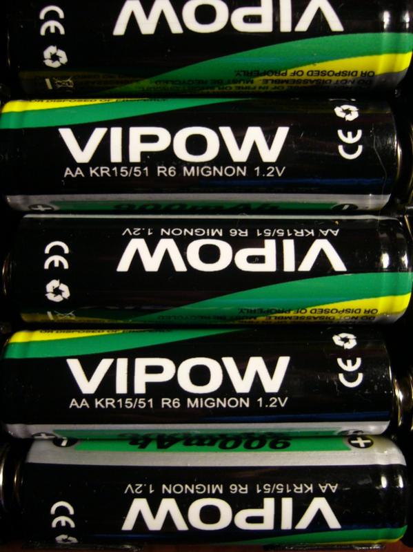

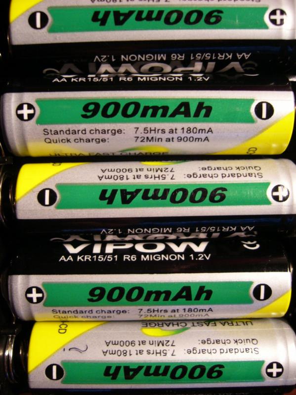

    Купил б/у Кардинала, там стоят акумы vipow 900mah.Такой вопрос,библия пишет,что заряд производится током в 150 мА,а у меня зарядное в 500 мА,не навредитли зарядка акумам, таким током?
  11. Bob
    Bob Gefreiter
    133
    Нет, не повредит. Это "штатный" адаптер, на корпусе его обозначен максимальный ток который он может отдать - 500 мА. Зарядный ток в 150 мА определяет схема з/у внутри самого эл. блока Кардинала.

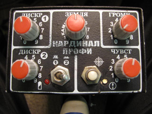

    прошу помощи,кардинал профи при включении кнопки пинпоинт идет жужащий звук. и постоянный фон при взмахах одним словом продать или об сосну раз...бать
  20. FOX24
    FOX24 Oberst
    32
    79
    11.150
    Дніпро
    Прибор заряжен? Чувствительность на сколько стоит?

    :D тож такой прикол был , первый выход.
    1: Посмотири не гуляет (болтаеться) провод
    2: ПОсмотри разьем и контактную групу(у меня был разбит, поменял все гут)
    3:Как сказали выше, проверь зарядку акумов.
    4: Убери порог на 0, дискрим 4, землю 4.
    Лично с первого раза тож хотел об сосну е....:D,
    НЕзнаю ищи свой мд, мне линейка Штурмов неподошла, не в обиду остальным камрадам даного девайся.:smile_12:
