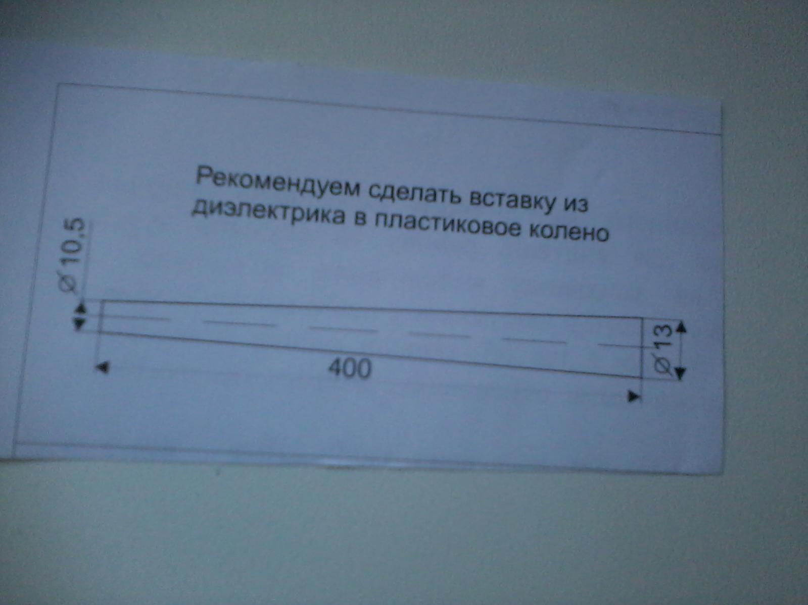

    Еще не так давно продавал, как сейчас не знаю но думаю ничего не поменялось. Как купите новое колено не поленитесь сразу в него кусок телескопической удочки загнать на эпоксидке, заметно улучшается жесткость.

    Сам производитель даже так рекомендует. И даже дает чертеж, с размерами.
  15. Вазик
    Вазик Stabsgefreiter
    827
    Украина.
    Вот. :beer:

    Вот собственно колено,где сам перелом.
    Вставку желательно сделать сразу после покупки.
    Толькошто связывался со Станиславом,новое колено стоит 50 грн.
    Тоже рассказал как лутше усилить колено.

    А зачем новое колено??? Подбери или выточи прут из эбонита или еще с чего и посади на клей сначала нижнюю часть а потом верхнюю. И жесткость создаш и все будет на месте, вплоть до 50 гр. и ожидания поломки нового колена.

    Да собственно покупать не собираюсь,тем более,что Стас говорит нижние колена все с дефектами.
    Уже отдал жене в мехцех прут эбонитовый со штангой,там есть толковые ребята в токарном цехе,сделают как надо.

    Мое мнение лучше колено от удочки, получается внутри полое, а эбонит хоть и не железо но добавит вес приличный, а если учитывать, что вес добавляется на дальнем конце штанги, то это добавит приличную нагрузку на руку.

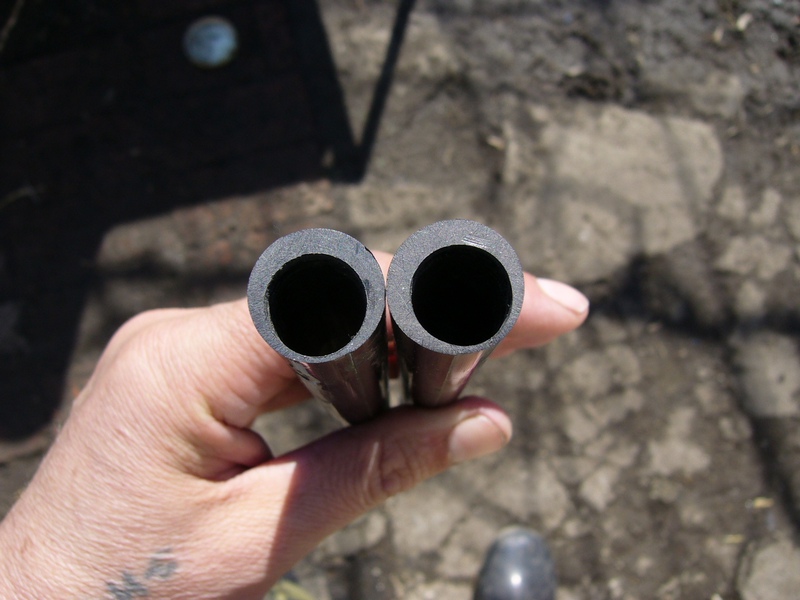

    Первый мой Кардинал тоже поработал в разных условиях,и никаких проблем со штангой,а вот второй я взял б/у,и штанга уже была переломана,но плохо отреставрированна бывшим хозяином.На фото видно, какие внутри штанги стенки,смещение при свирление,или такое литьё.
    Моё мнение,наверное из-за некачественного изготовления колена, такая проблема,а там кто его знает,может кто как пользуется прибором.
