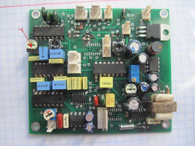

    Стрелкой отмечен по часовой стрелке прибавляет чуйку на 2 -3см глюки какие еще не тестировал скорей всего фонить будет или попискивать сильней .
    Срочно нужна сгоревшая катушка от кардинала если у кого то пылится и не нужна прошу подарить или продать недорого для вскрытия.

    Производитель сказал крутить до появления ели слышного фона.
  11. Kophik
    Kophik Oberschütze
    127
    Страна.ru
    я бы крутил в обранную сторону чтоб этот самый фон убрать ато на нервы давит трохи
