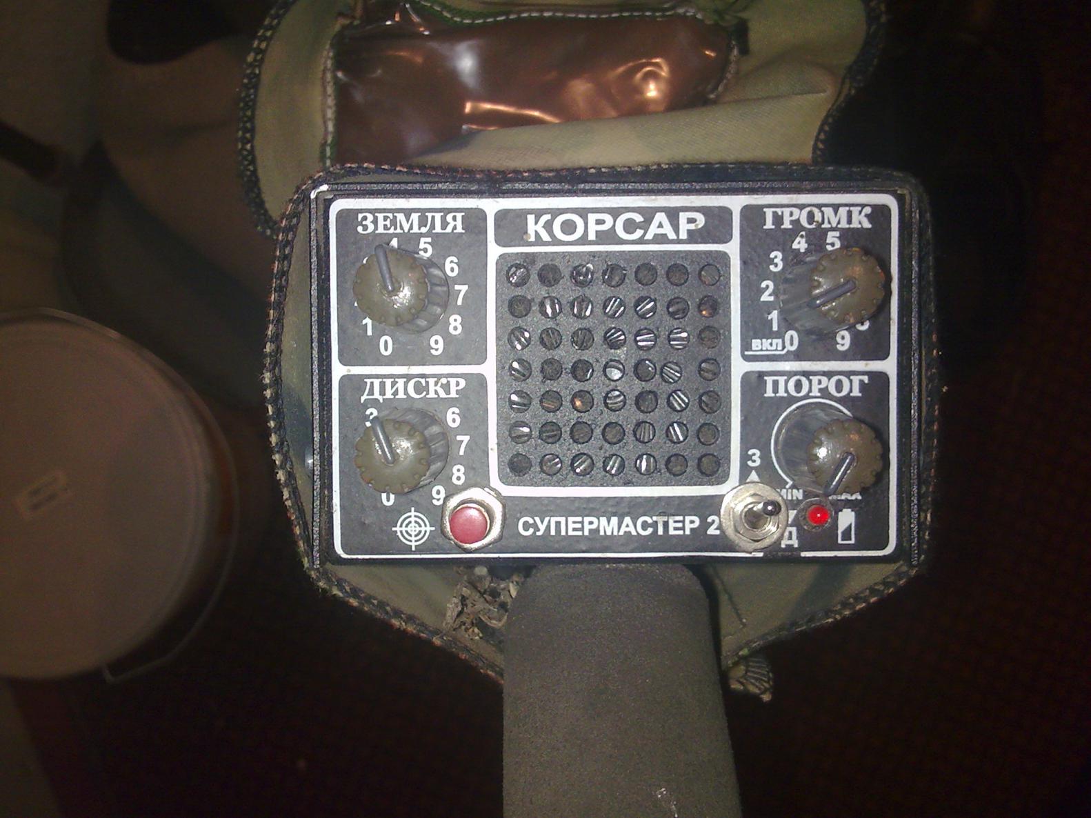

    Кто покажет кнопку на корсаре пинпоинт?
  8. maks2011
    maks2011 Obergefreiter
    579
    Україна,
    щось вроді цього
  9. APO
    APO Oberfeldwebel
    353
    Миколаїв
    Дык вот же она, красненькая, внизу слева.. :D
  10. Travesil
    Travesil Stabsfeldwebel
    1.429
    ага а в инсрукции значит там гнездо для наушников спс просветили а вот динамик правильно установлен а то в кардинале збоку при ветре звук хуже слышим.
