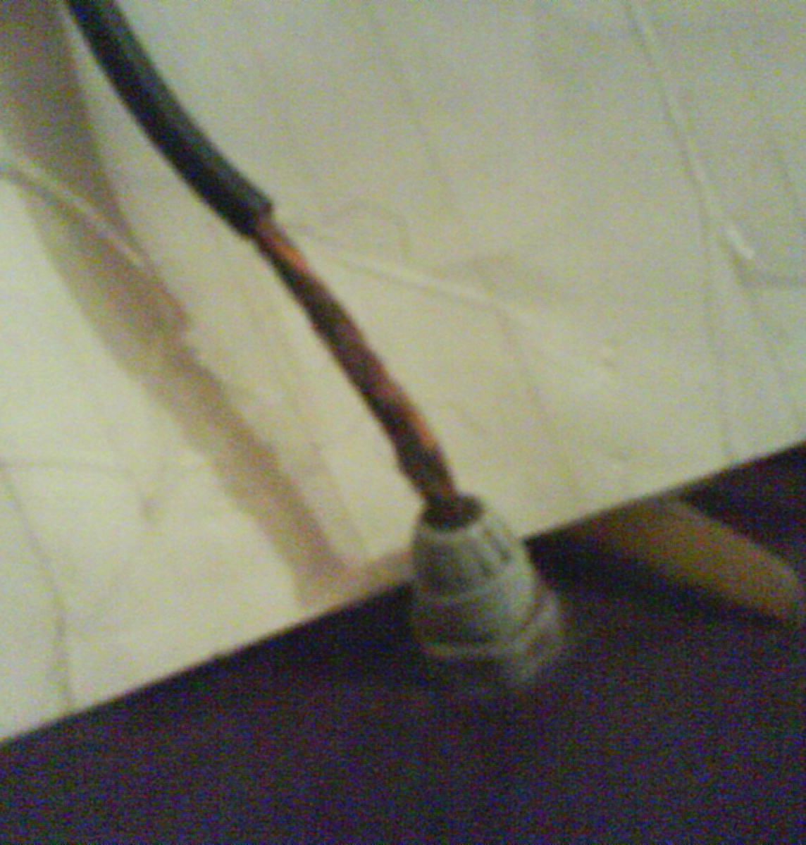

    Боюсь,что это не поможет-болезнь прогрессирующая.Как быть?

    Так что же,всё-таки,делать?Может заменить шнур целиком?:confused:

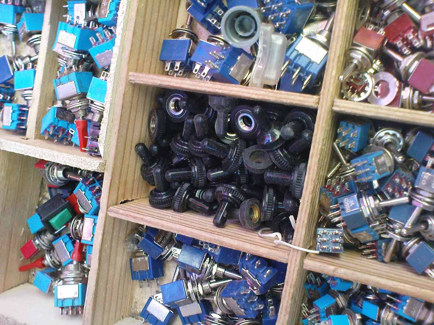

    и вот ещё, только что на радиорынке был, вот что увидел, купил себе пару...
    Это герметические накрутки на кнопки и выключатели...
