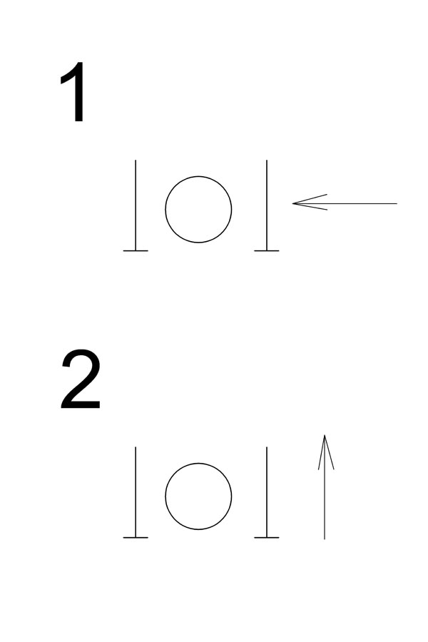

    Может кто нибудь проверить,увидит кардинал монетку 2-3 коп ссср, между двумя болтами примерного размера как м8,выложенными в линию на расстоянии 5 см одна от другой? Желательно в дискриме не меньше 4, при поисковой скорости проводки, один мах 1-2 сек.

    Проверил.
    В проводке в доль болт монета болт видит хорошо, копательно.
    В проводке поперек данной выкладки видит один раз из 5-6 проходов - в таком случае не копал-бы...
    Прибор Кардинал, дискрим 4.
    Пы.сы между монетой и болтом расстояние 2-3 см.

    А теперь попробуйте убрать монетку;) Правильно сделать так; дискрим 0 и сделать проводку-сколько будет сигналов?
  19. Valient
    Valient Stabsgefreiter
    356
    Одесса
    Хм, проверю - но что это даст, если не секрет...!??))
    В начале проверял без монетки - слышны щелчки и не более...
  20. Tangens
    Tangens Gefreiter
    292
    Крым
    Вы не правильно поняли что просил у Вас - шурко.
  21. Tangens
    Tangens Gefreiter
    292
    Крым
    Т.е. если болты перпендикулярно проводке монету слышно, а когда параленьно нет?
  22. шурко
    шурко Stabsgefreiter
    510
    Украина Крым
    Это покажет способность прибора разделять цели,т.е. как он на мусорке будет работать.
    То что без монетки щелкает это хорошо.
  23. Valient
    356
    Одесса
    Именно так, по схемке первый вариант определяем, второй нет.
    Понял, спасибо....:beer:

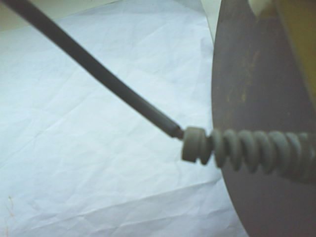

  24. Хейль
    Хейль General-major
    6.310
    Лопнула изоляция провода катушки Корсар СМ:eek:.Посоветуйте,пожалуйста,что делать:отремонтировать в домашних условиях и как или обратиться к Стасу?
  25. HexeN
    HexeN Stabsgefreiter
    289
    Можно так -
    распаять штекер (предварительно зарисовав какой куда провод), купить термоусадочный кембрик, - одеть - прогреть - спаять.
