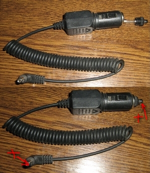

    Кстати о полярности. Имеется непонятка - при чтении двухсот страниц форума мелькала инфа о том что центральный вывод в зарядном "плюсовой". Торец моей зарядки вот такой:
  18. viksar
    viksar Stabsgefreiter
    363
    Minsk
    Я по этому конечно не парюсь, но... моть там в хеме уже немножко безразлична полярность - типа защита от дурака :) экспериментально выяснять не буду :)

    Сфоткала свою зарядку, но не вставляю по тому как она идентична той что в предыдущем посте, то есть минус центральный...
    Wolfgrey плиз опишите как подзаряжать прибор от прикуривателя авто???
    П.С. Убить прибор ни как нельзя, планируется 11 дневная поездка...

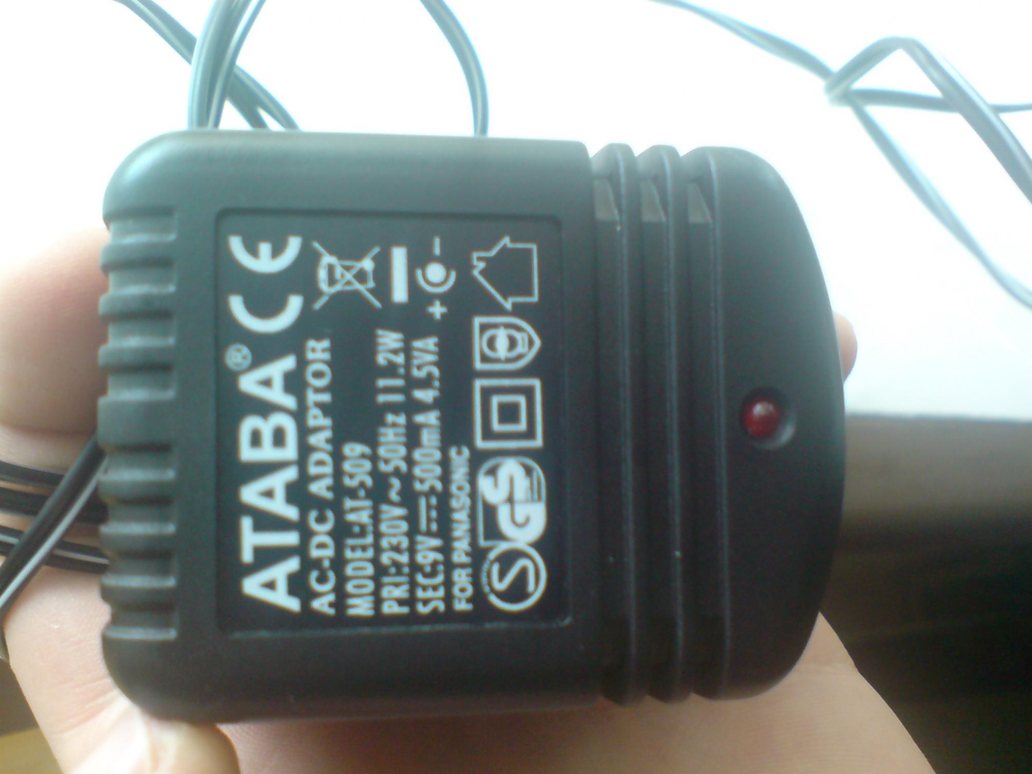

    Ахтунг! По поводу зарядки: Стас при встрече сказал, что в этой зарядке переделаны выводы. То есть минус-это снаружи. :) Что есть принятая практика. Минус-масса-шина..Как правило в таких разъемах центральная жила-это плюс, а оболочка -минус. Так же и в нокийских зарядках(например)
    Так же в авто. Наружный стакан(масса) -это минус, а центральная часть-это +.
    Ну и мне тоже кажется, что защита от переполюсовки есть в приборе.

    Барышня, не нервничайте.Плюс действительно по центру(внутри)разъема.
    Это блок питания для р/телефонов Панасоник,в них(телефонах) плюс на внешнем электроде.Как правильно указано в предыдущем топике, Стас меняет полярность внутри блока.
    Можно использовать адаптор от ЛСД телевизоров, с 12вольтовым питанием,в нем предохранитель есть.Выглядит так:

    вот не поленился, достал свою зарядку. То же самое, что и у Виксара.
    Но реально на выходе: центральная часть это +, оболочка -это -
