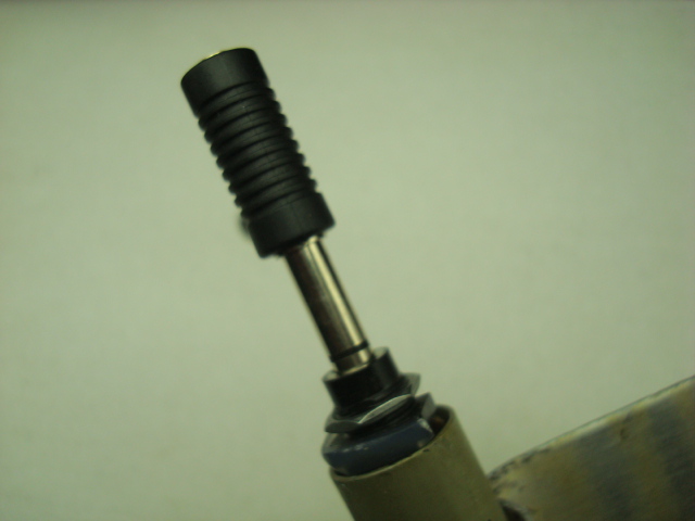

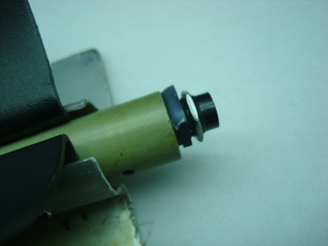

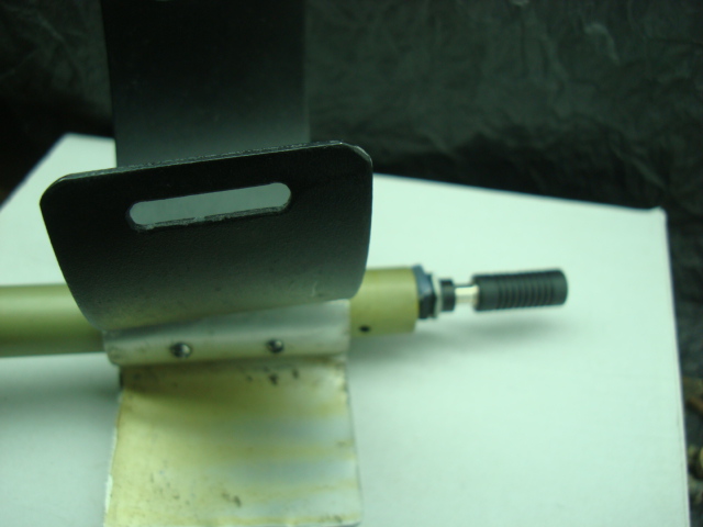

    Вот фото того что я придумал,все только в разработке.Я думаю что это самое лучшее место для гнезда.А на катушку защита продается?или нужно самому.
