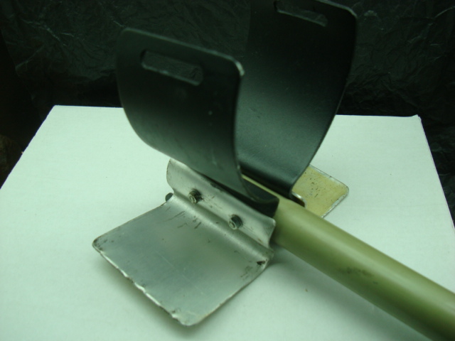

  19. _roni_
    _roni_ Obergefreiter
    279
    Вот такие две пластины и прибор не опрокидывается.А вот по ручку так пробовал несколько вариантов клея,но увы результат ни какой.

  21. _roni_
    279
    это типа супер клей?У меня сильно большой люфт,может выработка?
    я использовал уневерсальний клей(глобус) водо-шмодо,заливал много для заполнения всей пустоты.Но хватило на пол копа.Сделав фото пластин разобрал весь прибор для тюнинга .В подлокотник вклею полосу кожи а пластины для поддержки прибора уже переставил немного вперед для того что бы винт не мешал гнезду для наушников

  24. _roni_
    279
    Спасибо!учту,уж очень такая с виду мелочь влияет на проводку над целей.
