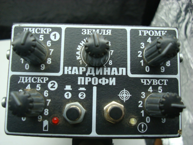

    Подскажите у меня модель новая или старая?
    нету гнезда под наушники,нету датчика заряда розряда(оч.нужно)до весны доделать это все, но как лучше не знаю
    с уважением ко всем кардиналоводам
  5. _roni_
    _roni_ Obergefreiter
    279
    Забыл фото вставить
    Прибор купил жене и она его освоила.Вот только иногда обижается когда не вовремя садятся акб ну и звук нужен в наушниках что бы.Прибором оч.довольна но вот эти недостатки млин.
  6. yu_riy
    yu_riy Oberschütze
    43
    Kharkov
    Красный светодиод возле кнопки переключения дискриминаторов и есть искомый вами индикатор.

  8. hattab
    hattab Stabsgefreiter
    54
    97
    1.944
    Днепродзержинск
    это скорее не индикатор включения ,выключения!!так как по нему не определить состояние зарядки акомуляторов!!а выхода под наушники на этих приборах нет!
  9. Wolfgrey
    Wolfgrey Moderator
    6.399
    Україна, Дніпро
    Это индикатор разряда батареи (т.е. сигнализирует о том, что батарея разряжена) и одновременно индикатор заряда - при правильном подключении зарядного устройства тоже горит.

  12. _roni_
    279
    Знакомый купил катушку NEL,довольный как слон был.На данный момент уже третий раз то ли меняет,то ли в ремонт отдает.По поводу индикатора заряда имелось в виду возможно ли установить датчик заряда розряда поэтапный.Мне не нужна музыка победителя когда сядут батарейки.Может кто сам устанавливал гнездо для наушников?Покрутив,повертев прибор остановился на том что можно вставить гнездо в ал.заглушку(та которая за подлокотником)проводку пустить внутри трубки и вывести под блоком предварительно просверлив отверстие в штанге и блоке.капля силикона и все герметично.Вот только не могу решить какое гнездо использовать.Намечается эксплуатация наушников(koss)но у них штекер толстый.У кого какие мысли по этому поводу?Мне бы лучше отдать прибор производителю на тюнинг за доп.плату,пока зима.
  13. рубероид
    рубероид Feldwebel
    485
    Крым .Den Staat Gotija
    Гнёзда под наушники и джеки,бывают любого размера стерео и просто(моно),но корпус прибора запитан на общий провод(Экран,общий.минус.)корпус гнезда как правило металлический,нужно соблюсти полярность.или применить гнездо на пластиковой втулке.во избежании коротыша.лучше одно гнездо ставить на корпусе прибора (3 мм) а с него уже выход на гнездо, 6 мм на гнездо под подлокотником,надёжней будет .и если что то оборвётся не нужно корпус вскрывать.Провод лучше пропустить в капроновый шнур,приклеив на джеках суперклеем,и обтянув концы термоусадкой,сантимов по 5, тогда точно при зацепе не порвётся.гнездо,"маму" нужно выбирать такую.чтоб при подключении ушей ,отключался динамик.С ув.
