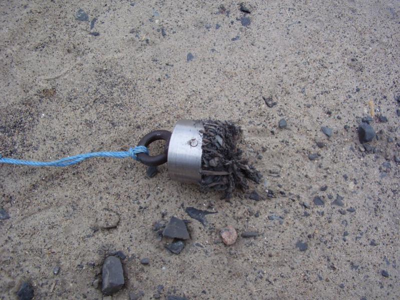

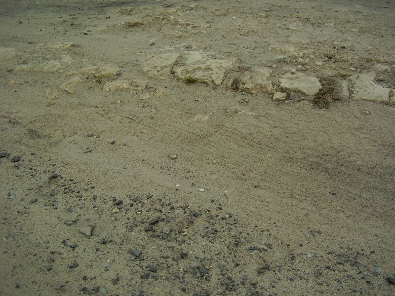

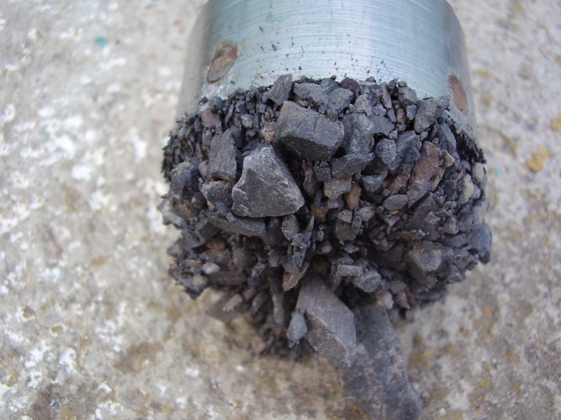

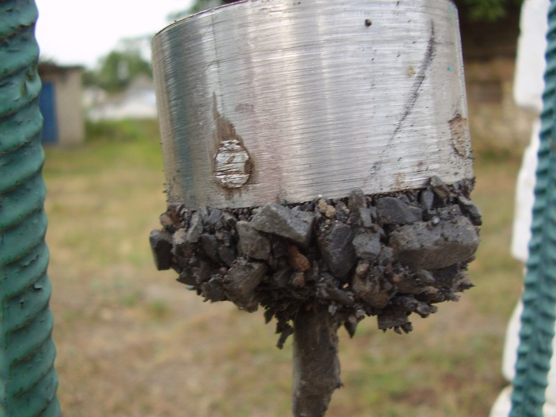

    Олексей, а ложные сигналы на всех грунтах появляются - может там щебенка как эта с дорожной насыпи, что от магнита не оторвеш:mad: и еще у меня прибор если чуйка на дискриме до 2,5 то щелкает как метроном но уже давно не хожу с таким дискримом - только когда надо было найти где проходит водопроводная труба и то сигнал на метал перебивает ложные сработки:smile_12:
