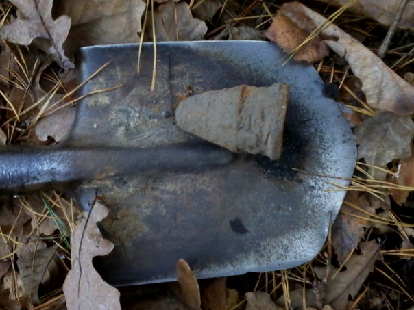

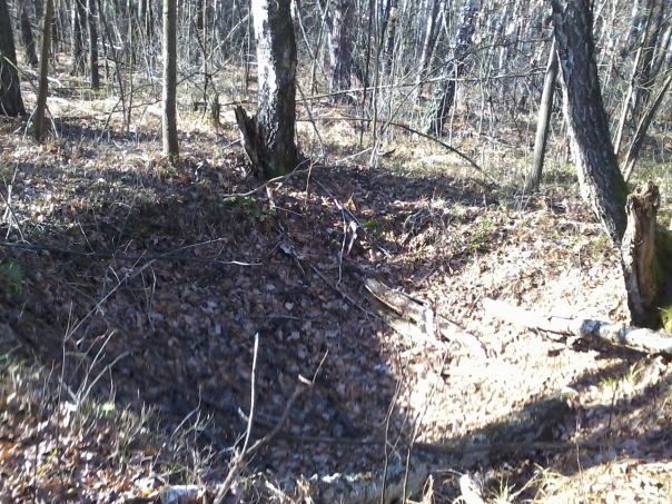

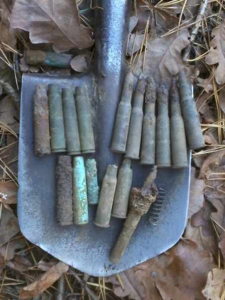

    Собсно как обещал. Прошелся по тем местам, где раньше бил с кощеем.
    Не привычно после кощея, ложные сигналы эти...:(

    Чуть порог поменьше, (регулировка потенциометром тонкая),грунт на 12часов,будут проскакивать сработки от неоднородности рельефа,если притупить порог то пропадут ложные сигналы, но потеряете в чуйке,лучше если чуть попискивать будет,если в режиме цвет порог на 12 ,ГВ на 1-2 часа,если будут ложные протяжные сигналы.чуть вернуть ГВ.Прибор аналог полный испортить там практически ничего нельзя ,потенциометры (крутилки)можно крутить как душе угодно,под себя.Нижнее колено поменяйте на "карбон" от удочки ,будет гораздо стабильней.Сработки возникают от колебания нижнего колена и влияния грунта на катуху.Сув.
