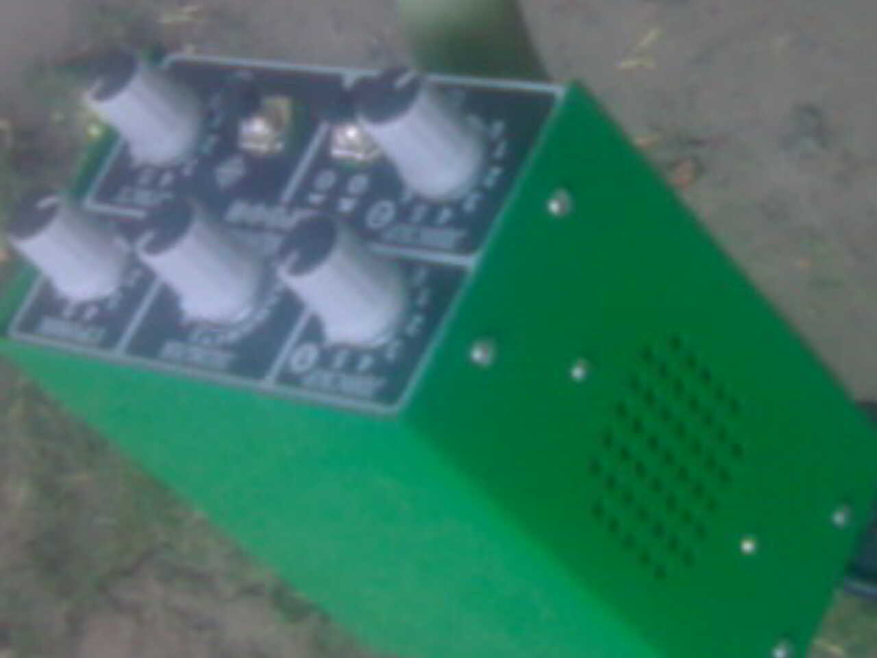

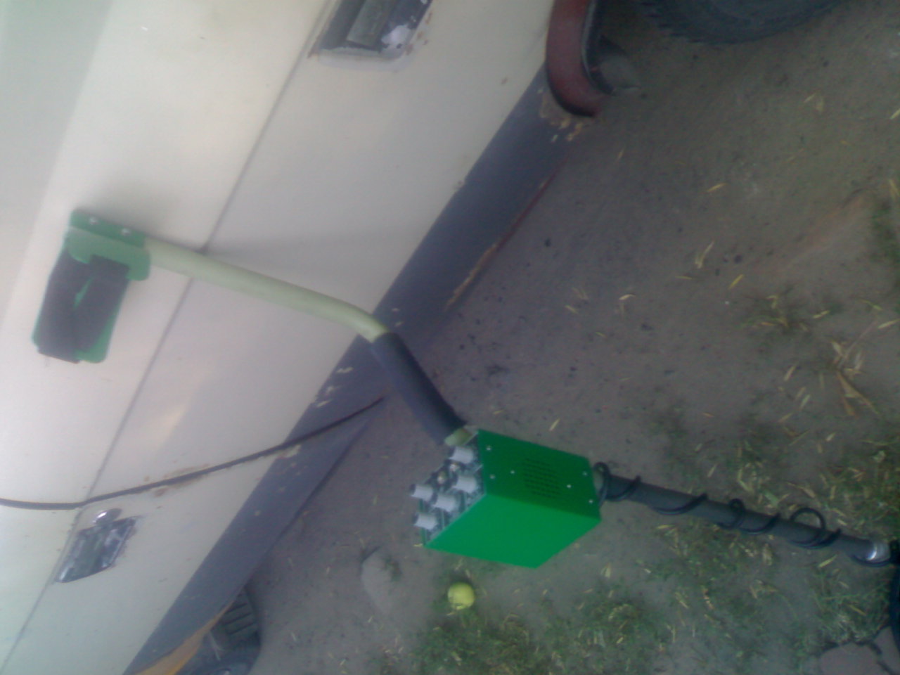

    Фото с телефона так что сильно не пинайте.

    От этого прибор стал не хуже и не лучще, просто краска черная, наверное, закончилась.

    С этим цветом прибора вспоминается старый советский анекдот:
    Почему на крышу прапорщика постоянно пытаются сесть бомбардировщики. Да потому что в воинской части есть только флюоресцентная краска...:)
    Цвет на поиск конечно не влияет, но цвет как у садового инвентаря - своеобразная маскировка...;)

    Да Я и сам немного был удивлен цветом мд.Да и на поиск точно ни как не влияет.

    станицу назад и я отписывался по поводу цвета, но ничего склепал чехольчик, надел термоусадку и фсе. главное теперь не забыть где оставил ;)). Прибор юзаю недельки полторы, первую неделю копал ВСЕ, так толком еще не разобрался с дискримом. Сейчас все стает на свои места, четко различаю сигнал цели от задевов за траву и тд, кстати им траву косить можно практически нет ложных срабатываний. Как писали 100 страниц подряд нужно приноровиться к прибору и все будет гуд.:beer:
