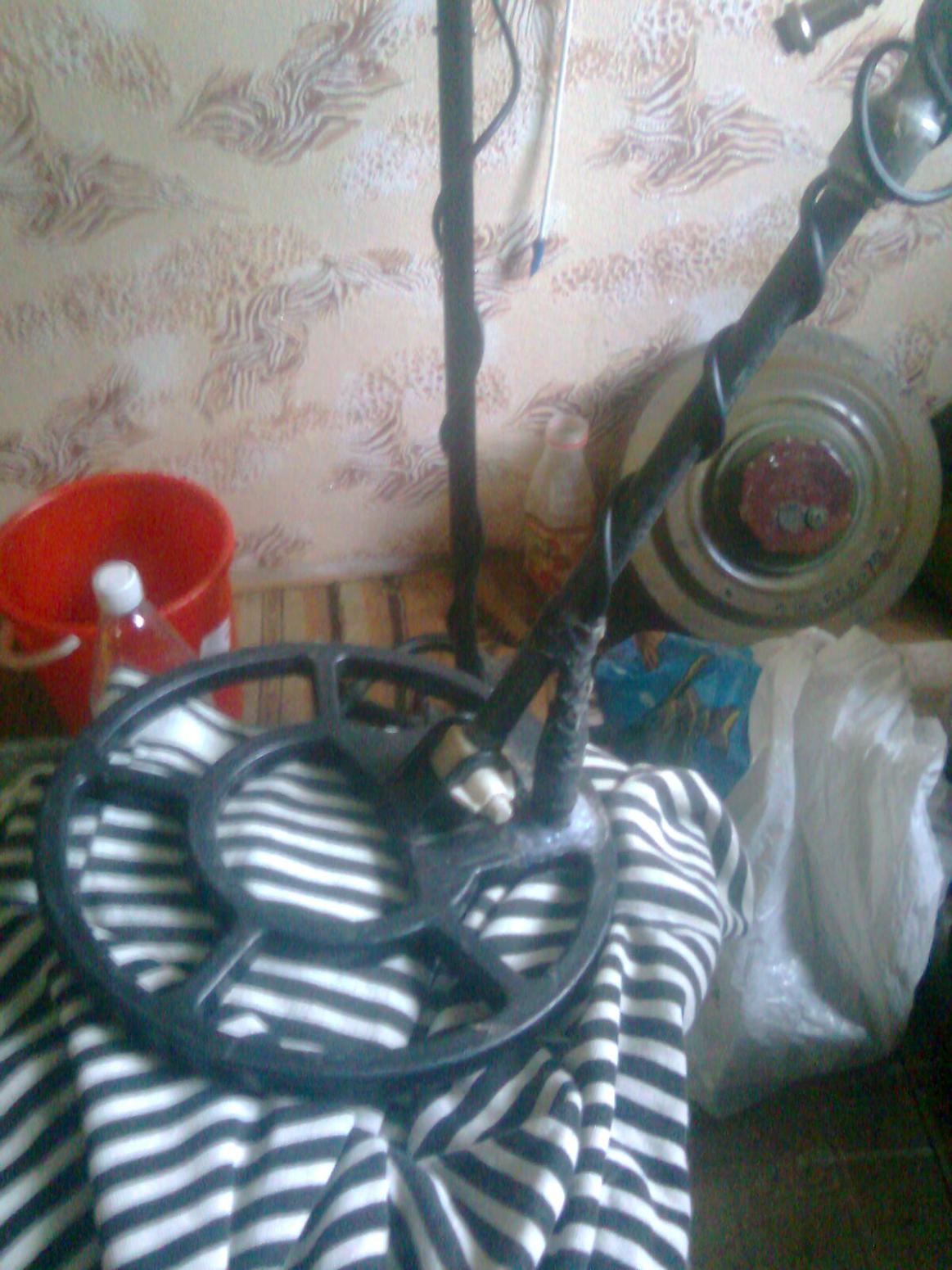

    kamradi jestj li vozmoznostj kupitj katusku k kardinalu v latviji?ili peresilom poctoj? Polzujus kardinalom 3 goda njesetaja sto sam po pjanji slomal katusku pribor otlicnij!

    dobrij djenj kamradi.jestj li vozmoznostj kupitj katusku k kardinalu v latviji?ili vazmozen peresil poctoj?polzujusj kadrikom 3 goda pribor na ves zolota

    К сожалению, о такой возможности не слыхал. Вот Nel-овцы в этой ветке грозились подходящую замутить - может и появится возможность купить, хотя я и не особо доверяю рассказам о "суперкатушках" (может, потому, что сам электронщик и имею некоторый опыт возни с катушками), но если будет не хуже штатной - можно попробовать. Но начните с простого - свяжитесь со Стасом и обьясните ситуацию - может и пособит ;)

    spasibo.zal konjesno sezon propadajet.u menja problema takaja,mozet i popravimaja.otorvalsja kabel vozle katuski bila eta problema i ranse no togda bila k cemu pripajatj a sas uze otorvalas savsjem u samoj katuski,a vavnutrj uze njeprobratsa.

    Терять всё равно нечего - найдите грамотного элктронщика - можно несколько заглубиться в тело катушки и аккуратно припаяться, свормировав площадки из концов провода, залив потом место "операции" компаундом. А если не получится - хуже уже не будет.

    да конечно любой дилетант сделает вам катушку в два свистка. вот только при разборке может что-то оторваться. например разбирая катушку ХЛТ нужно будет оторвать от основы передающую обмотку. затем конечно заново настраивать баланс. а при разборке катушки АСЕ выявилась пренеприятнейшая вещь - катушка полностью залита компаундом, и всякие "лишние деталюшки теряются и ломаются". если кабель оторвался надо вскрывать катушку, настраивать, проверять контакт к экрану и т.д. давайте посмотрим два коротких ролика и сделаем вывод как любой дилетант "подпаяет вам кабель".

    спасибо, камрады за отзивы и помощь припоял сам вроде работает но новую катушку все равно буду заказывать.
