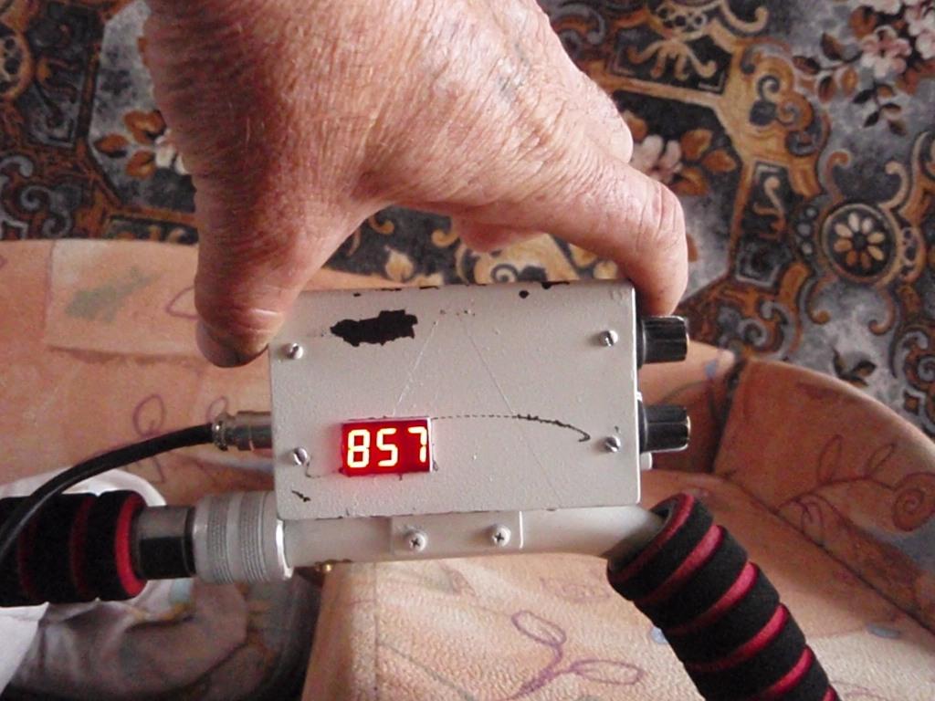

    Вот матрица, идея не моя ,выхватил в этой теме на 60-й странице.воплотил здорово, понравилось, заряжаю при 8-ми вольтах на матрице, полная зарядка для Корсара где-то 0т 9,6-до 10,2 вольт,опытным путём расчитываешь на сколько сколько вольтажа остаётся ну и рассчитываешь по времени на сколько "банок" еще
    хватит.те как на фото 8,5 еще на часов 12 вполне хватит.

    Хорошо сделано.Я так понял матрица вклю-ца при включение прибора.Может на нее сделать отдельный включатель чтоб питание не палила лишнего ,или не сильно жрет ?Или кнопку при нажатие которая покажет остаток .Сколько вольт тратит матрица !?:D

    Матрица имеет отдельную кнопку,но лучше ставить микрик,если кнопочка нажмется (а она подключена к питанию всегда) то посадите прибор,матрица "кушает"25 ма но включаете вы ее нажимом на пару секунд,так что батареи практически не садит,матрица показывает ток в вольтаже который остался в батареях,на Корсаре,8 батарей х 1,2 вольта=9,6 (практически 10,4)разрядка до 1 вольта на элемент=8 вольт,при восьми вольтах нужно заряжать.технология простая ,очерчиваете корпус чертилкой(острой как игла)сверлите а потом плоским надфилем (новым)со сточенным одним ребром(для выборки углов)неспеша, попивая пивко припиливаете отверстие примеряя матрицу(чтоб входила впритир,после приклеиваете гелиевым клеем ну или чем нибудь другим термоклей не рекомендую,при пайке прибор должен быть выключен,на пайку одеть термоусадку,на клеммы кнопочки тоже желательно.вроде и всё.с ув .Рубероид Тщательно выбирайте место так как матрица имеет высоту10+8мм чтоб детали схемы прибора не мешали установке(лучше несколько раз примерить.)

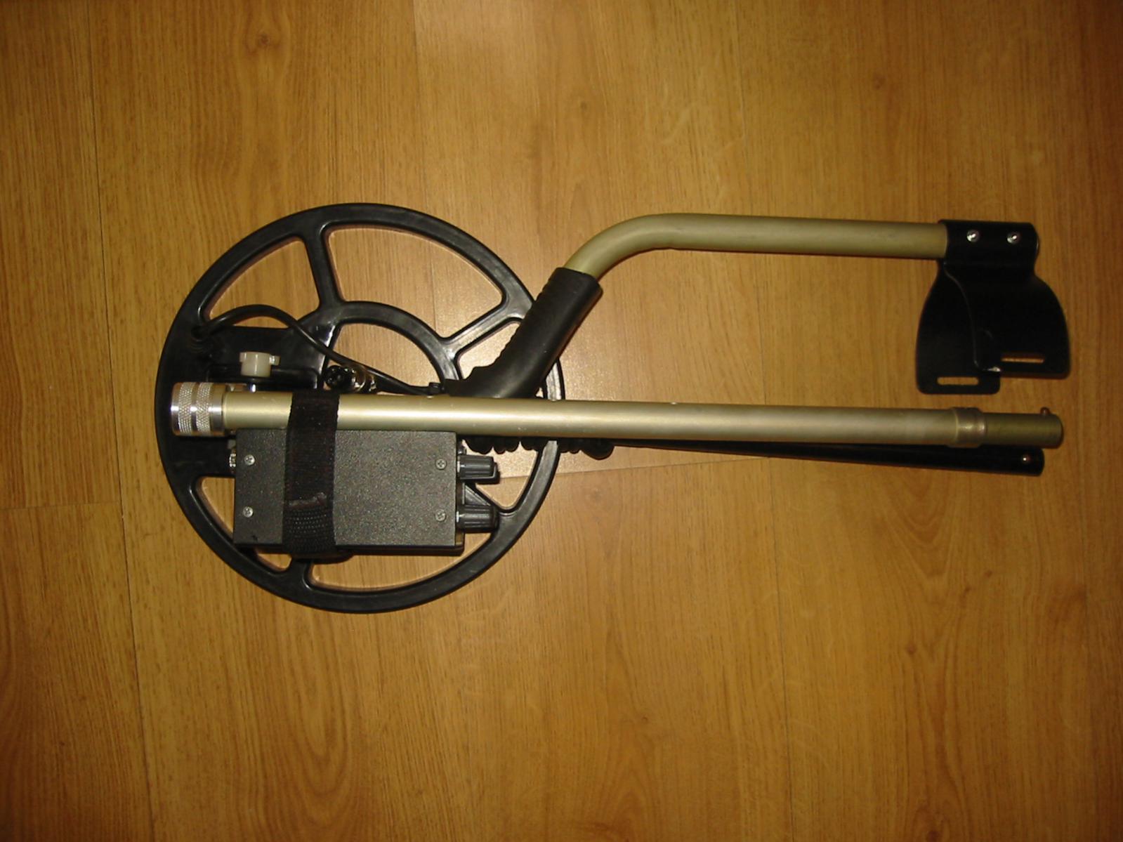

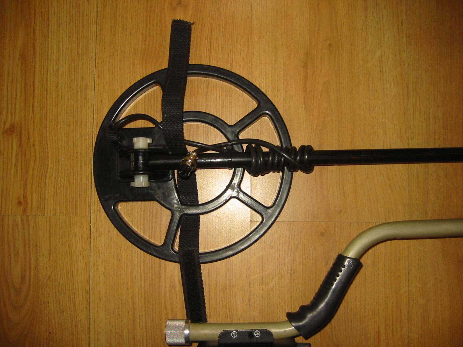

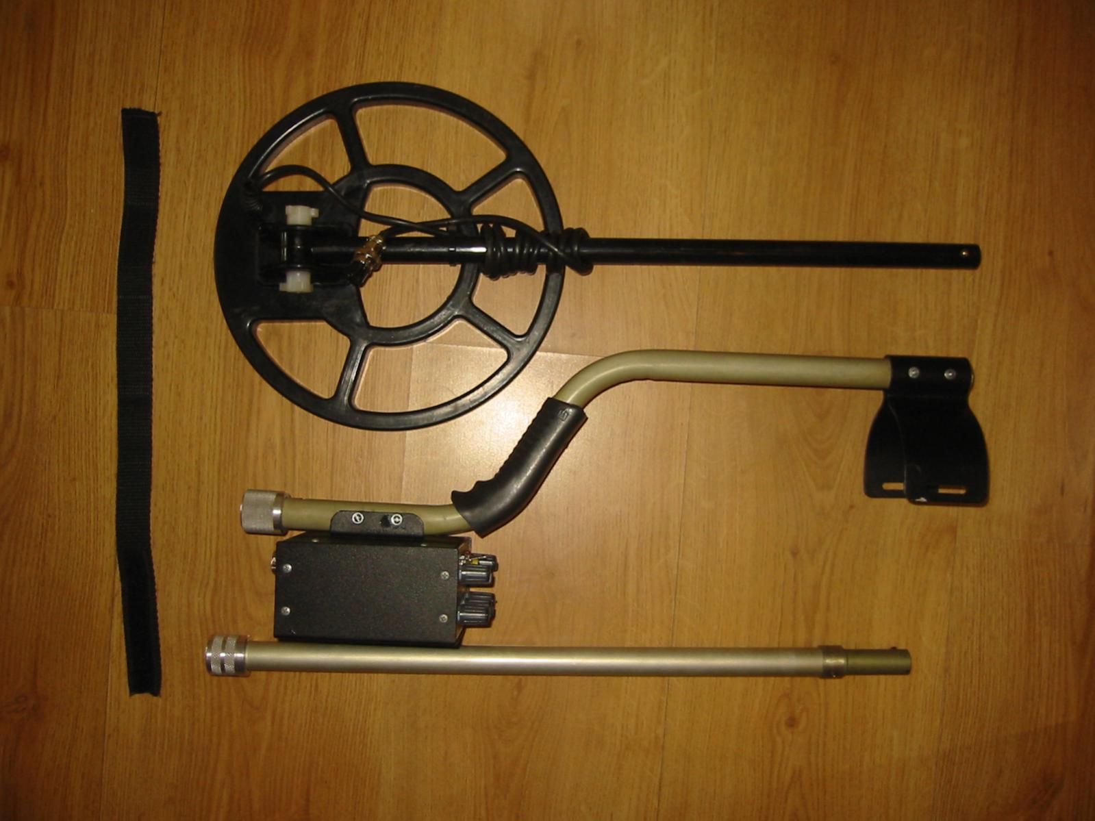

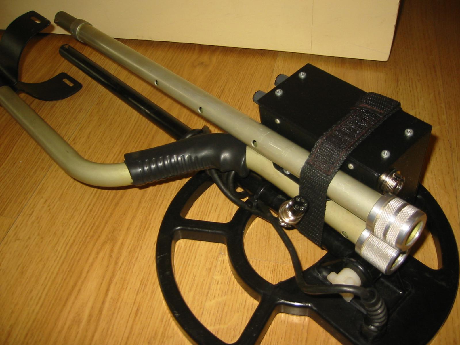

    Временное отсутствие машины заставило пересмотреть способ транспортировки всей снаряги. Позволю себе поделиться способом компоновки прибора с наименьшими габаритами, для укладки в рюкзак, проверенный не одним выездом.
    Родную липучку пропускаем через внутреннюю окружность катушки и нижнего колена штанги, сверху кладем корпус прибора, упирая его в пластмассовый винт, ставим сверху среднее колено и как следует затягиваем "сэндвич" липучкой. Монолит, не болтается, не дребезжит, можно класть в рюкзак.. ;)

  9. kt315
    kt315 Stabsfeldwebel
    1.536
    Base 211 Neuschwabenland, Antarctica
    un-one, спасибо за качественные фотографии. прибор вижу сделан добротно. а то ведь выкладывают размытые фото - ничего понять невозможно по ним.
  10. Survivor
    Survivor Gefreiter
    114
    Огромное спасибо! Как раз приобрел рюкзак для велопоходов на поиски, в раздумьях, как же складывать?!
