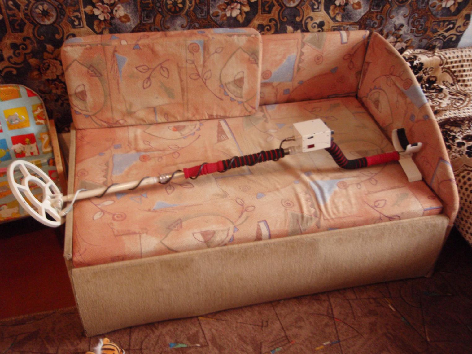

    Красивый тюнинг, а опорные ушки из металла, как сказалось на балансировке прибора ?
    Как ведет катушка окрашенная в белый цвет, действительно ли характеристики постабильнее (читал в этой ветке что не так греется от солнца ) ?

    На замыкание, моя кстати почемуто после пары выходов начала работать через раз, никакой грязи и воды не попадало, купил такую же за 3 грн на радиорынке и поменял, всё ок, старую раскурочил, соскочил лепесток контакта. Теперь хочу купить пластиковый корпус, всунуть туда отсек с аккумуляторами и сунуть под подлокотник, провода пустить скрытно, в трубе. Без батареек прибор суперсбалансированый получается, а вот при переносе всего прибора под подлокотник неудобно что провод на руке лежит или вообще под рукой.

    Прибор покрасил в хаки,походил не понравилось,на работе завалялась автомобильная краска цвет "Сафари"просроченная залил в пульвер и с помощью пылесоса покрасил,самое то повеселее будет,грипсы помогают,по холоду руки не мёрзнут,штанга в сохране от ударов,матрица показывает сколько вольтажа осталось на аккумуляторе,запитана через отдельную кнопку как описывалось в теме,на нижнее колено одел пластиковую трубу из белого жёсткого экопластика,оставив 12см родного колена в конце(чтоб входило в цангу.ноги из стали 2 мм для улучшения развесовки,прибор стал "жирнее"посимпатичнее в руке удобен,да что-там расписывать,после аси с ее развесовкой Штурм просто не замечаеш,аккумуляторный блок под локоть неплохая задумка только нужно грамотный корпус и кронштейны,корпусов много крепежа (кронштейнов) не очень.но нужно еще в мебельном где фурнитура посмотеть,там вроде есть.вывести через штекер шнуром и будет супер.Но пока и так не плохо.с ув Рубероид
