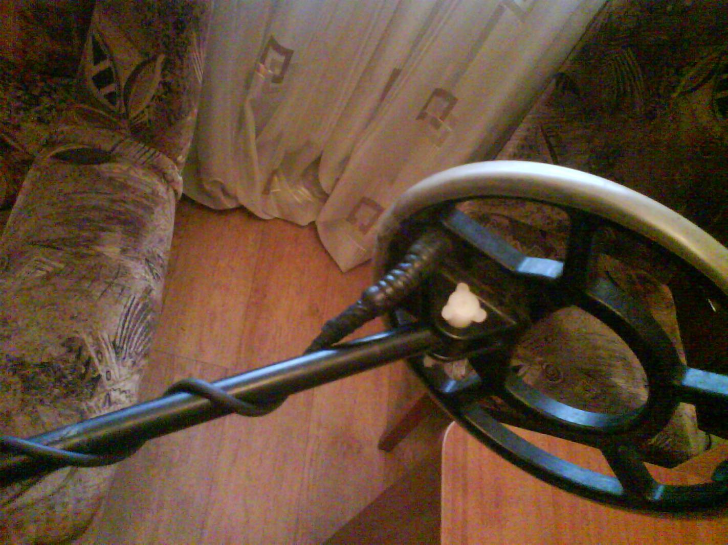

    Камрад сделал все как ты описал,все одно пищит,не поленился сделал видео
    http://www.youtube.com/watch?v=w8uDBapbHyQ

    Хайнц Stabsfeldwebel
    1.408
    КОВО,45 км восточнее от PanzerShtrasse
    Затяните получше штанги,возможно это люфты.

  9. zawaz
    zawaz Oberfeldwebel
    916
    Прибор стандарный
    Затянуто по самые не хочу,сделал по другому.......Отсоеденил отдельно катушку и сам прибор,соеденил шнуром,так при тряске самой катушки издается звук
  10. ukrandr
    ukrandr Feldwebel
    253
    Может в катушке к.з. на выходе, может между витками!?
    Я так понимаю катушки покупные американские?
    Еще не могу понять почему кроме штурма такие приборы ник то не собирает???

    ХЗ,возможно катуха глючит.Позвоните лучше Стасу,он должен знать что происходит.

    Естественно будет звук - при тряске катушки она и шнур движутся относительно друг-друга, и катушка цепляет собственный шнурок ( у него ведь медь внутри) ;)
    Потому что никому, кроме Стаса, не известна его принципиальная схема. Ди и чтобы наладить выпуск не корявой самоделки, а более - менее "фабричного" прибора на чужих мощностях необходимо очень много и упорно работать, а это не все любят и умеют.

    Ну так она и на приборе в сборе при мандраже издает звук,а разьеденил для того что бы проверить что пишит, сам блок при тряске молчит,а катушка пишит......Я так понял кирдык катушке приходит?

    при таком мандражировании любой прибой будет издавать звук детского автомата)))

    Лучше созвонитесь со Стасом - не хочу выдавать опрометчивые советы. Для полного ответа необходимо знать, каков процесс механической сборки катушки, возможна ли подвижка обмоток или экрана или они замоноличены. Такие подробности может знать только производитель. К тому же что подразумесать под термином "мандраж" - если частое и мелкое "дрожание" прибором - помехи могут возникать за счёт недостаточной жёсткости первого колена. Катушка движется относительно штанги и цепляет её. Эту проблему мы уже обсуждали тут и предлагали способы её решения. Она вызвана отсутствием на отечественном рынке качественных стеклопластиковых тубок необходимого диаметра, а гибкая ПВХ не совсем подходит для штанги. Это беда Штурмов и АКА...

    Не поленился, покажу уже так,мелко дергаю саму катушку..........http://www.youtube.com/watch?v=fGj0MRC9Tic

    Когда-то давно, лет пять назад, была стеклопластиковая. Потом поставщик накрылся, другого не нашлось, и пошли, как и у АКА, из ПВХ (может я ошибаюсь в точном названии пластика, но что-то мягче, чем хотелось бы). Как понимаете, при наличии желания и пары некривых рук всё это можно исправить, но сотни приборов успешно работают с такой штангой.

    я в недоумении - 40см на гильзу в Дискриминации - это может кардинал, но уж никак не Корсар!!!
    Дома? да вы сдурели что ли???
    Впечатление из-за отстойности камеры, на которую снимают.
    покрутите карандаш в руках, вам покажется, что он тоже гнётся...

    Да какая разница,в поле тоже самое ,там и обратил внимание.......

    После этого видеотеста я бы на месте производителя у вас и не вздумал бы брапть прибор на гарантийный ремонт!!!
    Вы как с кабелем обращаетесь??????? ужос нах...
    Земля 4,5, ВСЕ металлы, порог на 0. Намотайте нормально шнур на штангу и потрясите НА УЛИЦЕ!!! и НЕ В ГОРОДЕ!!!
    Вот такой тест сделайте. Это для начала.
    В добавок вы вот такими рывками за провод могли давным давно его повредить!!! Слов нет просто...
