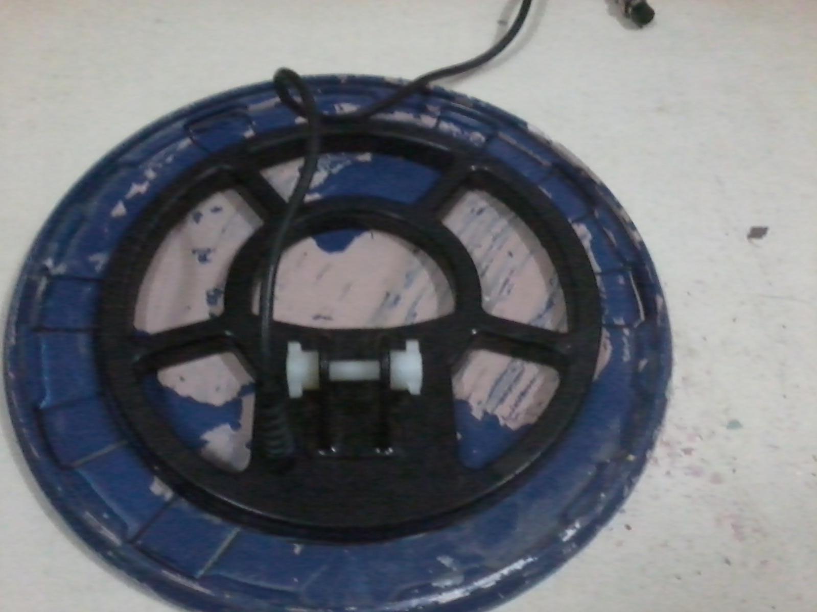

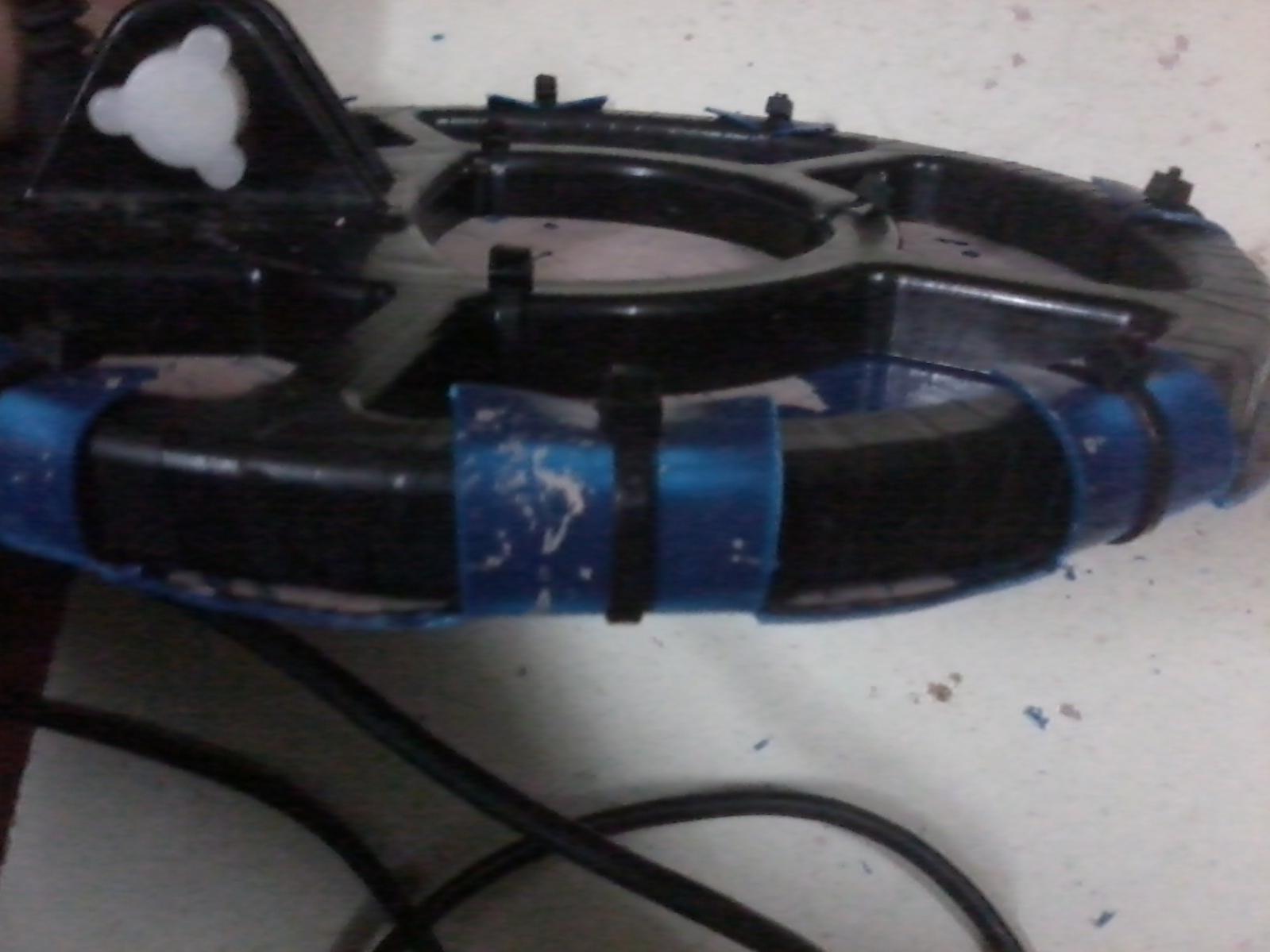

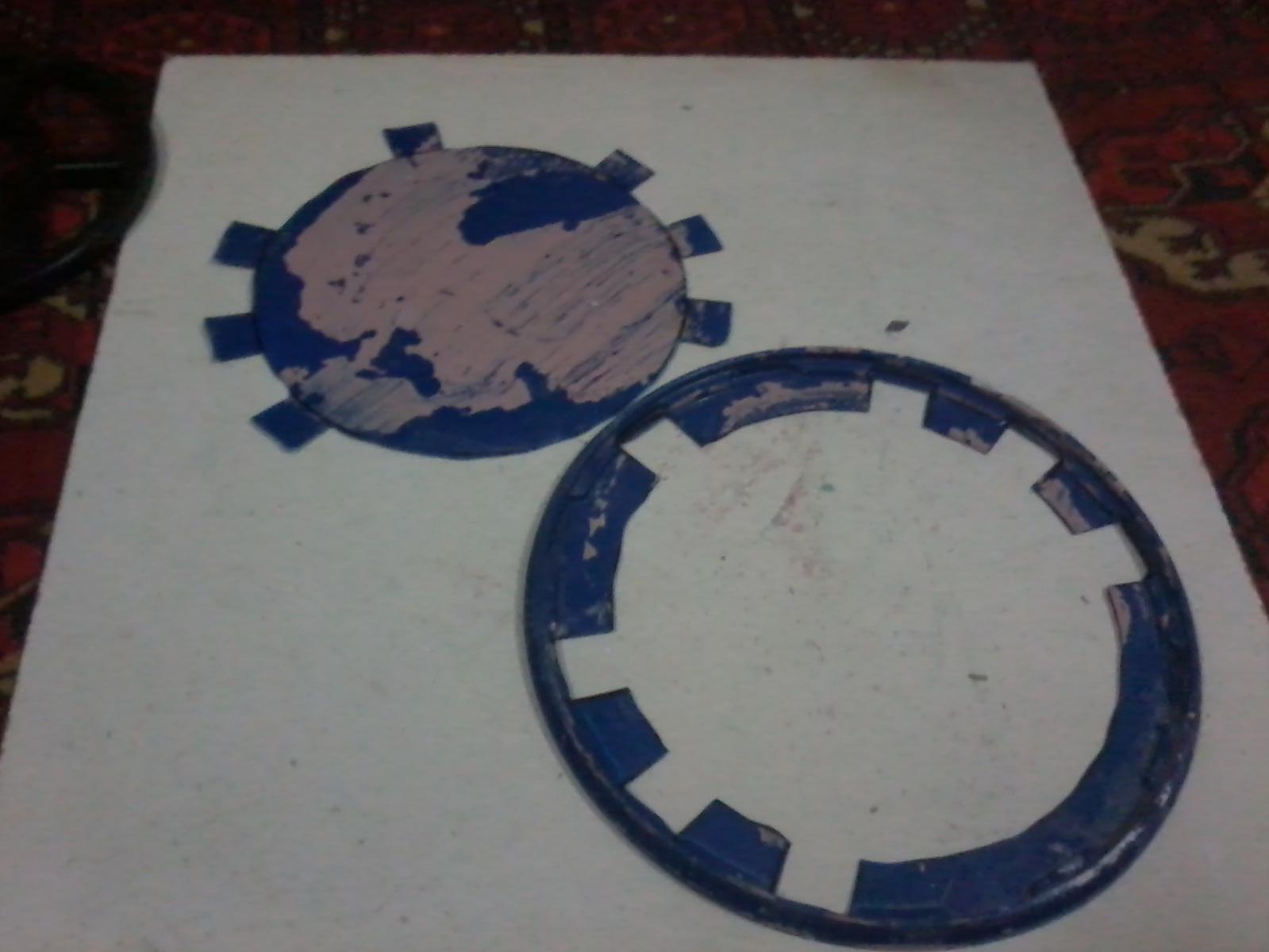

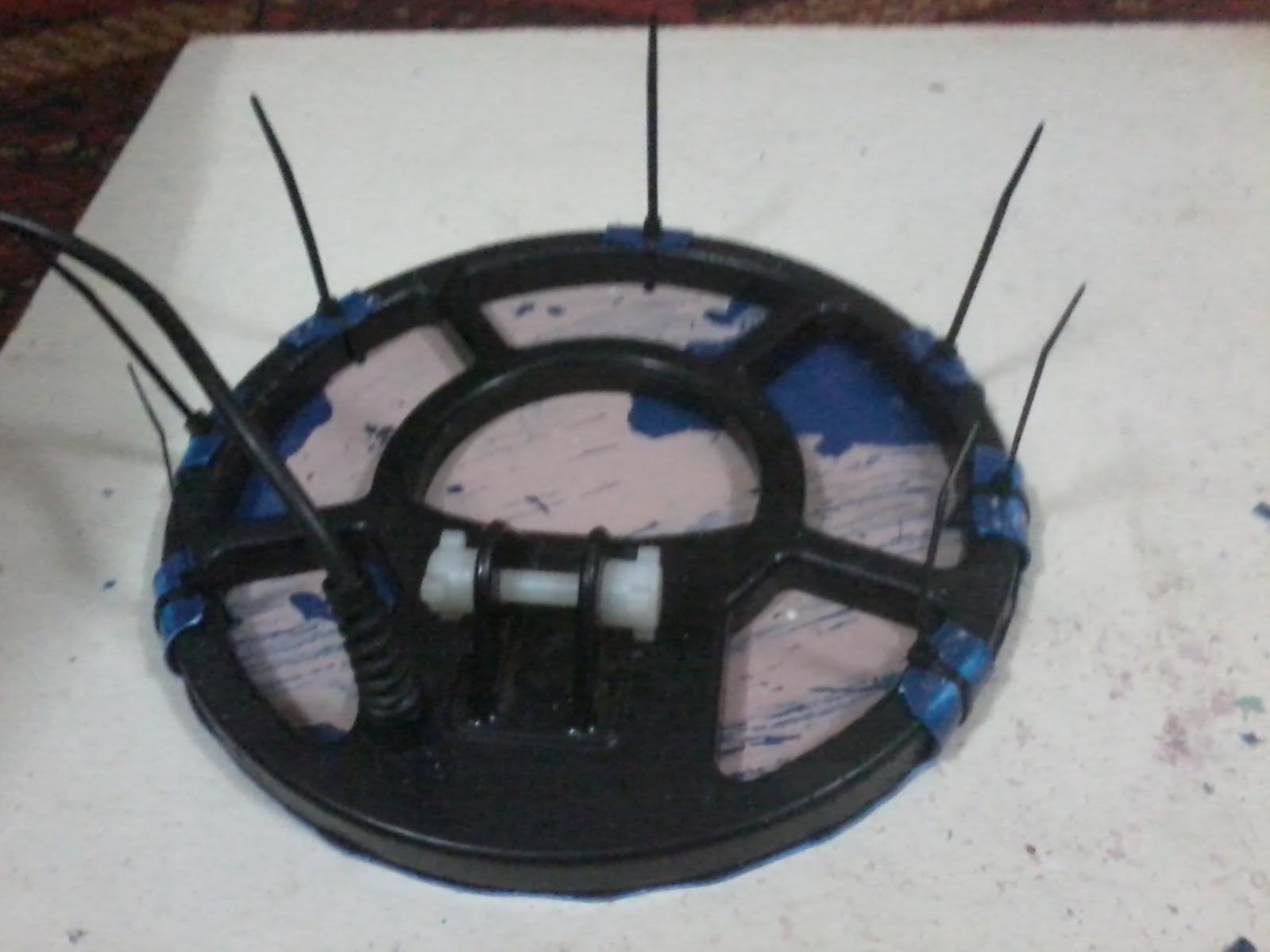

    Вот ,наконец то руки и до катушки добрались, решил защиту слепить с крышки с под водоэмульсионной краски.Как советовал один из камрадов ):D
    Может не сильно эстетично ,но все же.Впадло было красить .

    Да из балончика это дело двух минут и под лампу на десять.А что лепестков больше сделали чем я это хорошо,так надежней будет.;)

    Защита на катушку - вещь безполезная, если вы не собираетесь продавать прибор. Сколько я деревьев набил, кустов наломал и камней настучал за 2 года - не счесть. А катухе хоть бы хны. Пока не сгорела в пожаре....

    Я тогда еще советовал обхватывать края катушки сверху и снизу черной изолентой и нижний край проклеивать.Тогда защита будет скользить по земле и не задираться.

    П.С.Камрад GIMLI666 ну вы если не красить то хоть бы от краски отмыли:)...
