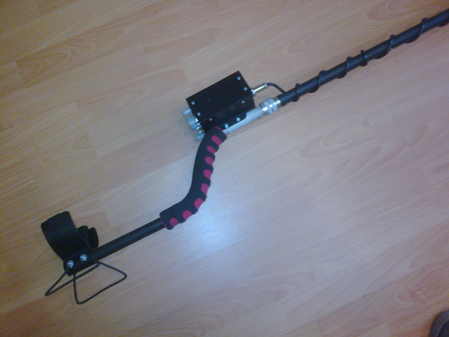

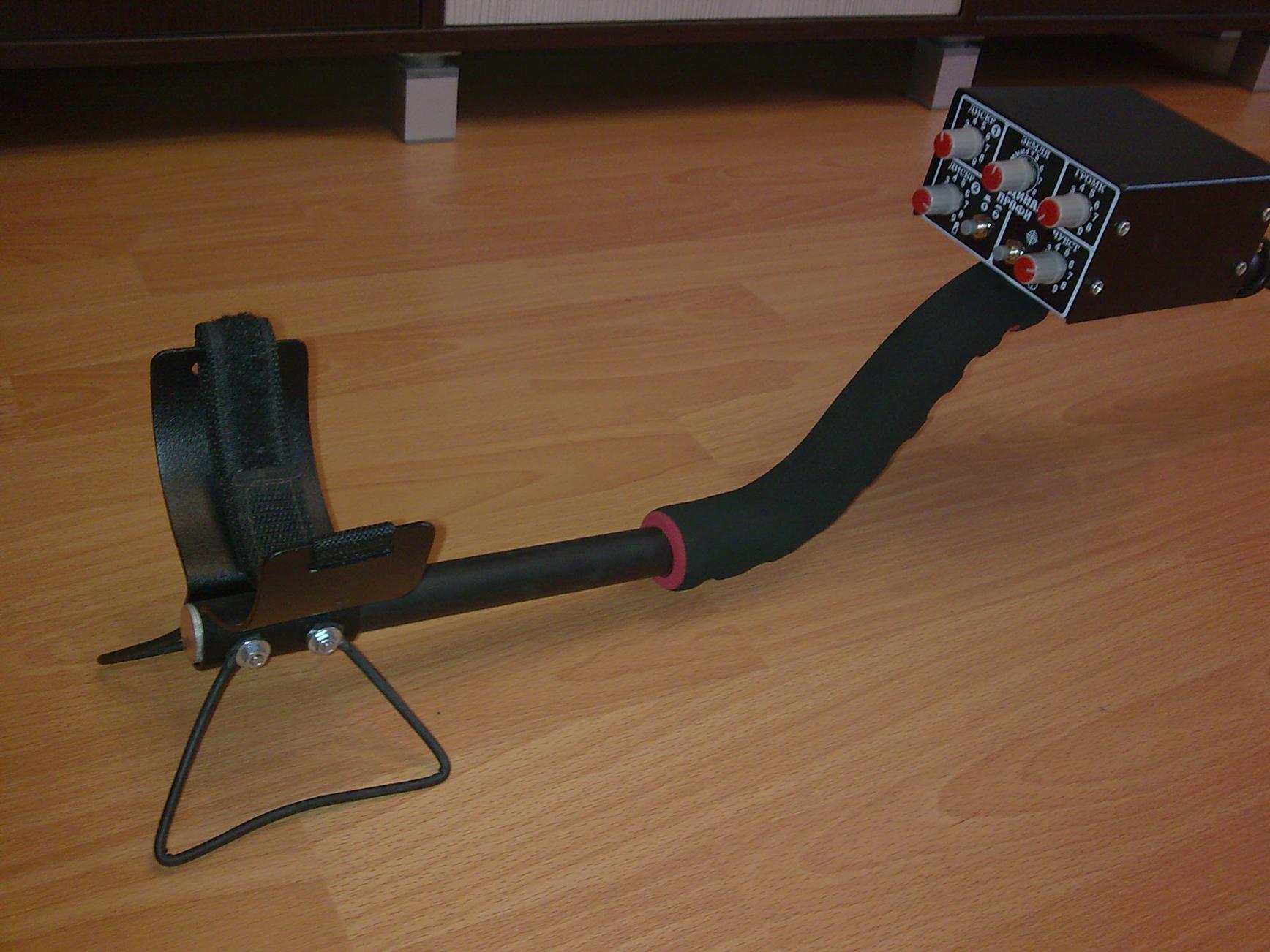

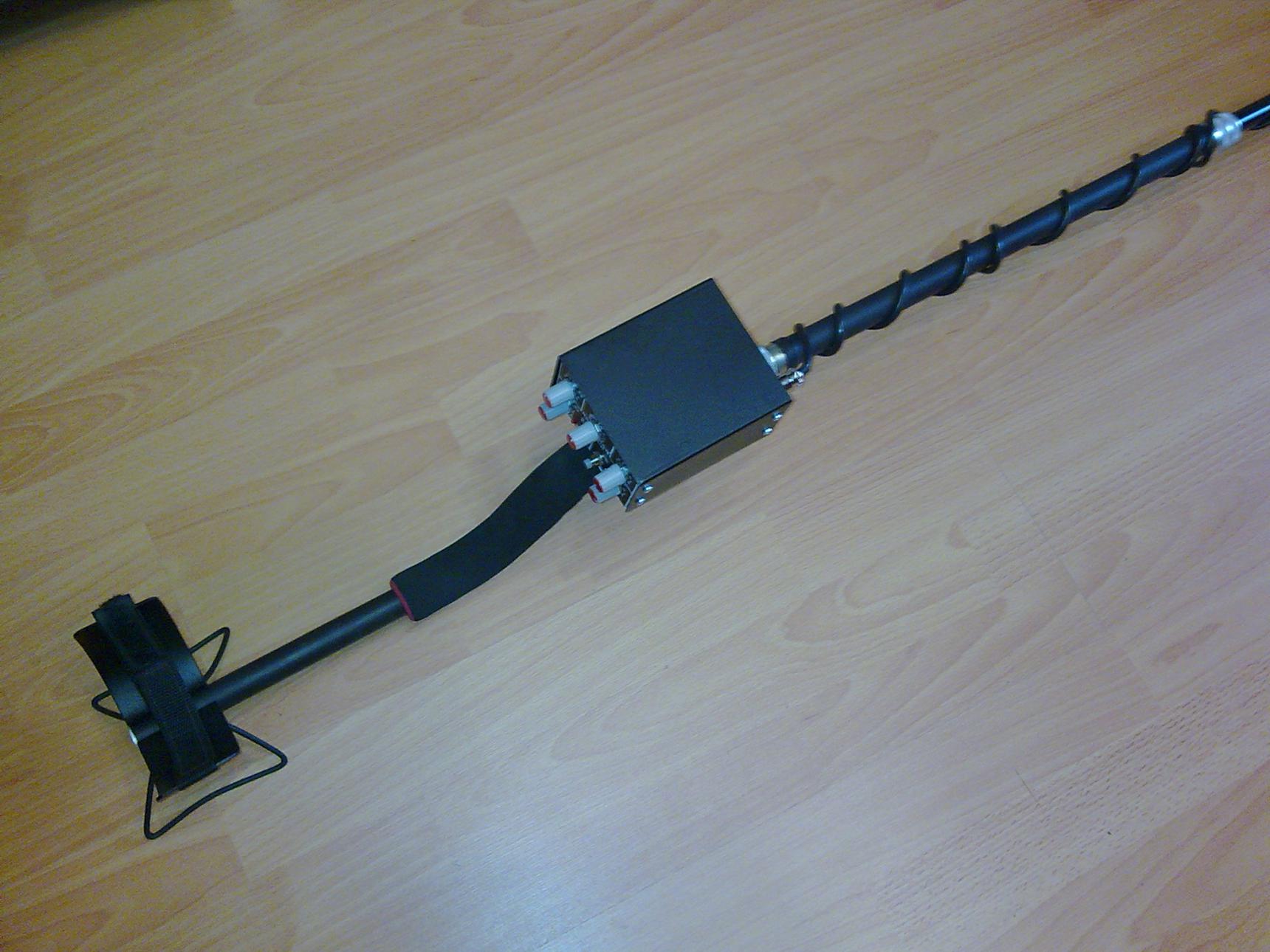

    Тюнинг Кардинала
    Штанга обтянута термоусадкой, установлена силиконовая ручка, установлена под подлокотником подставка для прибора. Теперь в руке очень удобно и внешний вид посолиднее.

    а где брали такие симпатичные ножки (подставку)?)
