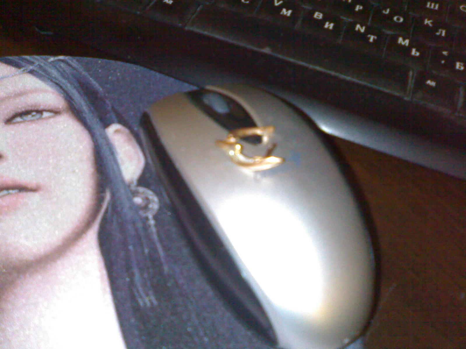

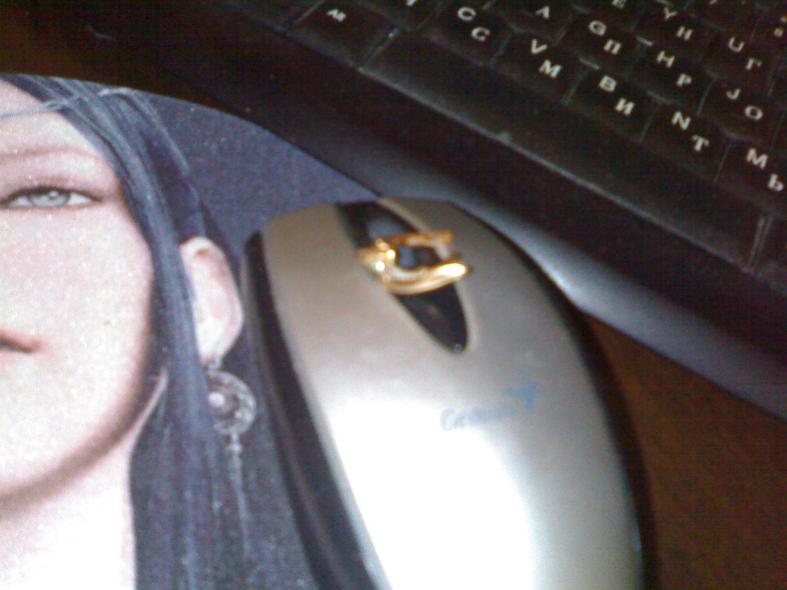

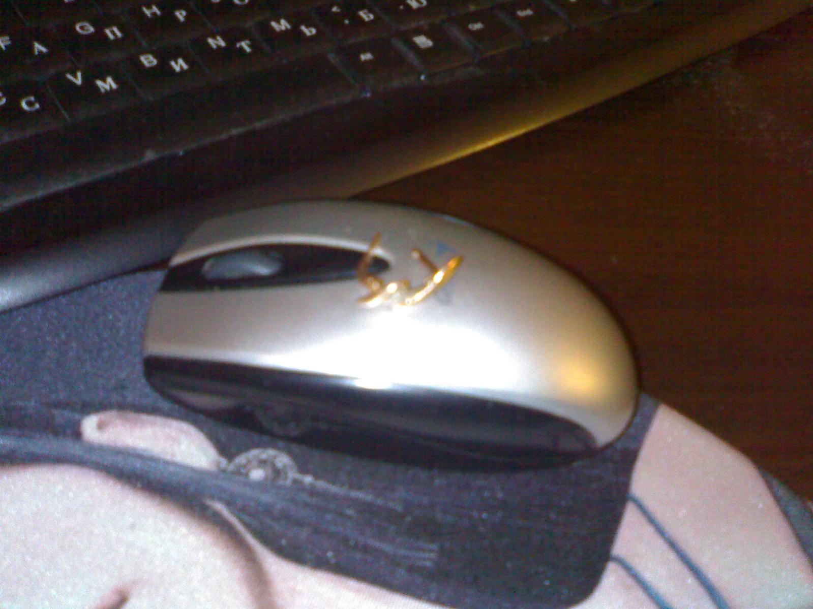

    А у меня рыжик, серьга побольше грамма;), надо ведь прибор отбивать:D...
    П.С. Как всегда сори за отсутствие цифрикаo_O...
