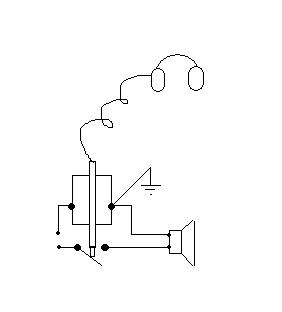

    А кто знает, на моделях 2009года нужно изолировать разъём для наушников от корпуса или нет? Занялся маленькой модернизацией, хочу разъём для наушников поставить.
  11. Heinkel 27
    Heinkel 27 Obergefreiter
    642
    Fatherland-UA
    Не потрібно,лише правильна розпайка та,по можливості,підбір якісного гнізда.

  13. un-one
    un-one Stabsgefreiter
    215
    Одесса, Украина
    Сегодня сделал по такой схеме, ещё специально попробовал менять полярность- работает без проблем. Разъем вывел слева, где динамик, но ближе к ручке Дискр #2. Взял 2,5 моно, т.к. буду юзать наушник- хэндсфрии от старенькой нокии.
    зы. еще поменял кнопку переключений дискримов на тумблерок, уверен, так будет удобнее.
