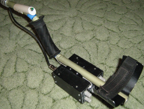

    Во!Это по нашему-намертво приклепать что-бы потом сделать съемным:D
    С термоусадкой хорошо получилось,но почему черная?Как-то не по женски получилось,розовой или желтенькой не было?:D
    В скобе сделайте пропилы и замените заклепки на болты с "барашками"-будет Вам съемный блок.

    Ну так легких путей не ищем:D, были и красненькие и синенькие но я выбрала черненькую, вариант не плохой, я за пропилы не подумала:oops:, наверно так и будет, буду искать барашки подходящие:smile_12:...

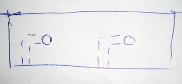

    Если-бы я делал пропилы(гипотетически:D),то примерно так:

    - Никаких пропилов делать не надо т.к. этим вы сильно ослабите колено штанги.1) походив некоторое время с прибором выберите наиболее оптимальное место расположения блока на штанге, 2) найдите эти самые болты с барашками - (диаметр болта не больше 5мм, не знаю есть ли в продаже барашки такого маленького размера, если нет то их придётся выточить на заказ) 3) просверлите отверстия под эти болты и пользуйтесь - болтик большего чем родной размера позволит быстро снимать и устанавливать блок.

    При чем здесь штанга?Я писал:"В СКОБЕ сделайте пропилы, и замените заклепки на болты с "барашками"-будет Вам съемный блок. "

    Недоглядел - звинайт, хотя лично я всё равно пропил даже в скобе делать бы не стал - пропил в скобе не ослабит конструкцию прибора так как например пропил в колене, но всё же если из-за этой переделки и последующей эксплуатации скажем в лесу, где неизбежны столкновения прибора с ветками, корнями деревьев и т.д скоба всё же сломается - представьте сколько будет гемора при восстановлении прибора: нужно будет вытаскивать из блока всю электронику, потом варить аргоном сломанную алюминиевую скобу или срезать её,а вместо неё прикрутить к блоку 2 алюминиевых уголка. Я сам с подобной проблемой сталкивался когда через пару лет эксплуатации кардинала(в основном в лесу) отвалилась пайка соединяющая блок и скобу.Проблема была решена мудростью и золотыми руками камрада - вместо пайки (от которой блок могло бы повести и отлетела бы вся краска)к скобе была приварена аргоном алюминиевая пластина, которая крепилась к блоку надёжным винтовым соединением на 4х болтиках.

    Я поняла, что в скобе:smile_12:..., на кой они в штанге нужны:D..., можно конечно и без них обойтись, крепя в штатные отверстия:rolleyes:..., в общем буду искать эти "барашки" по возможности:)...

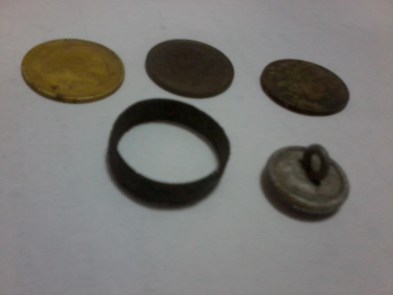

    Неделю назад купил Кардинала ,вот сегодня только на коп выбрался.
    Копал только в режиме цвет. мет. Ибо попробовал без дискрима копать,чуть сума не сошел ,почти везде пищит на всякую срань =(((
    Но с дискримом был доволен.По с равнению с моим бывшим прибором Кощеем-5И,это небо и земля .Были люди и с дорогими приборами ,Минилаб ,Гарет 2500 ,если не ошибаюсь .То мой не чем не уступал ихним,я даже разницы не заметил:p:p(не считая только цены ).
    Но есть пару нюансов,когда водил прибором и часто бился об сухую траву ,ну иногда об землю ,то ложные срабатывания.Приходилось иногда даже муфты крепления подкручивать ,потому что раскручивались .Потом поднял прибор в воздух слегка потряс ,и тож пару рас пикнул ,что это может быть ,кабель вроде хорошо намотал(туго).Приходилось просто во время поиска держать на расстояние от земли см где то 5,8 (но вить из за этого теряется глубина ) Что это может быть!?
    Кстати вот скромные находки (совдеп монетки ,и медная обручалка )Ну и мусор цветной =)))

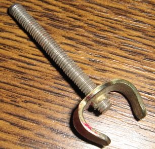

    Такими "барашками"(3 мм), в старых ламповых цветных телевизорах крепится блок переключения каналов(скм 15)
    Но лучше такими как на фото(тоже из телевизора-4мм),а еще лучше оставить эту затею и пользоваться как есть:D

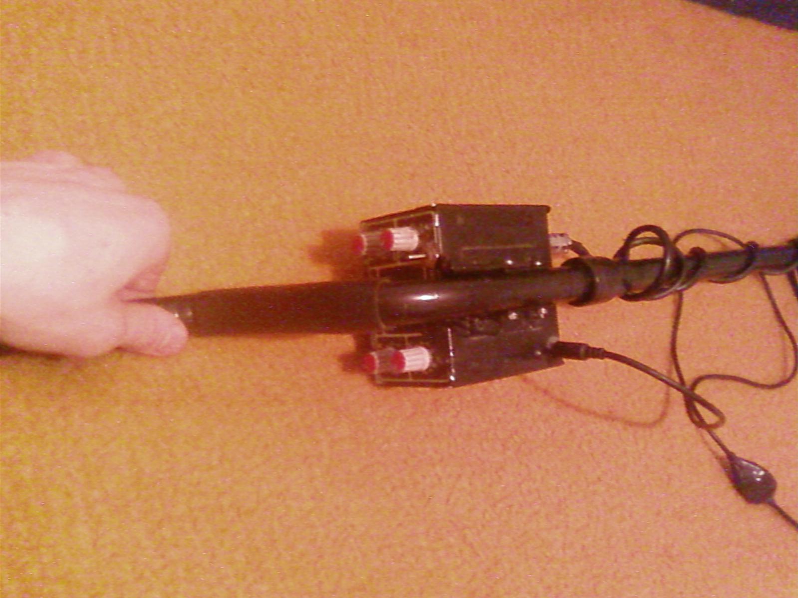

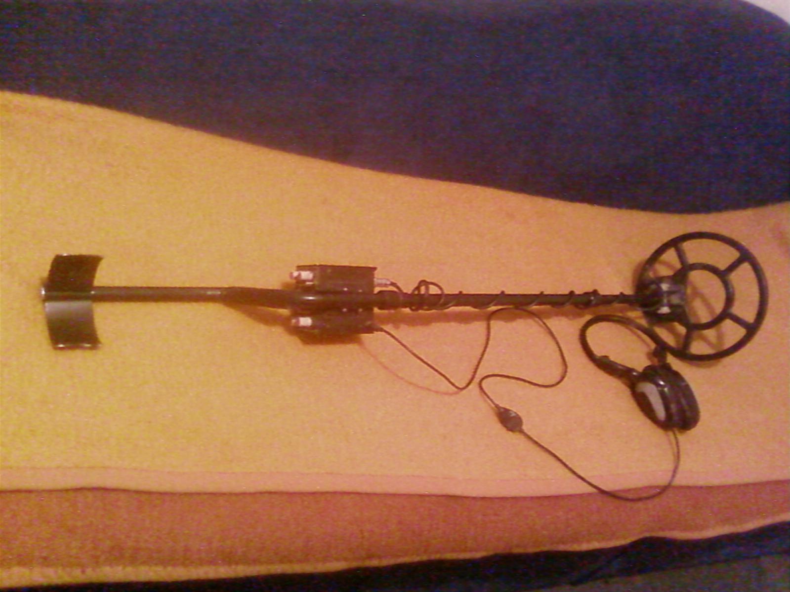

    Кстати решил попробовать вариант с переворачиванием блока.
    От этого должна улучшиться общая развесовка прибора.
    Столкнулся с двумя проблемами - подать блок можно только чуть назад, из-за зажима,
    а так выходит близковато к ручке, может буду задевать рукой регуляторы и сбивать настройку.
    И кнопочка зажима - перекрывается. Что бы разобрать нужен спец ключик.
    Подумываю о переносе кнопки вверх. Но это позже, после испытаний (ох, нескоро...)
    Поэтому пока временный вариант (блок внизу (посмотрим на испытаниях), изолента вместо термоусадки (временно),
    кнопка пинпойнта вынесена наверх на плате (старая сломалась из-за постоянного попадания воды и грязи и давно снята)):

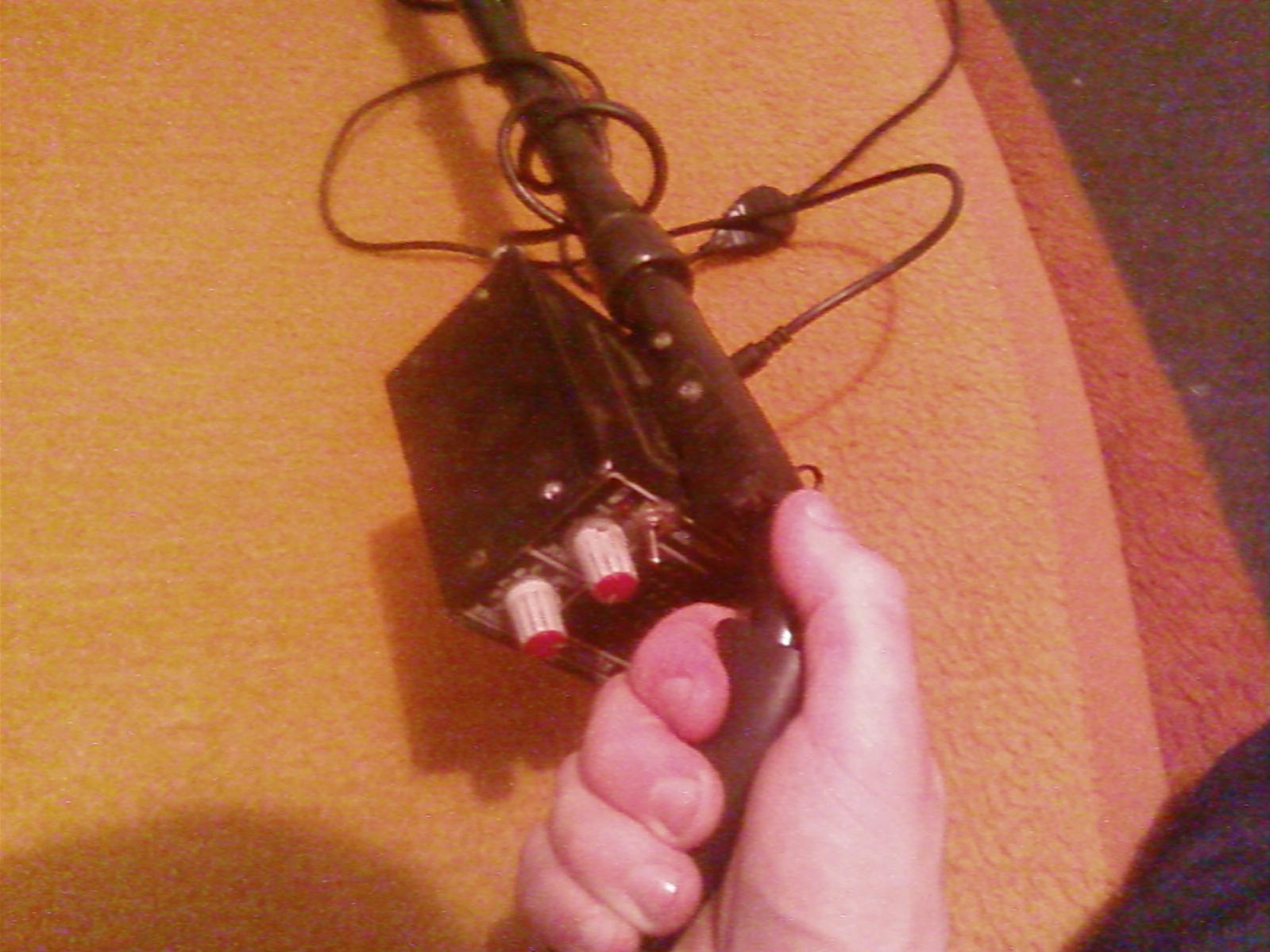

    Попробуй под локоть перенести,развесовка реально улучшается.Регуляторы конечно далеко,но с другой стороны, и на голд максах и на соверенах- так,и ничего.Только с защитой надо решить,у меня руки не дошли-прибор поменял.В планах; купить кардика,если возьму сразу так сделаю.
