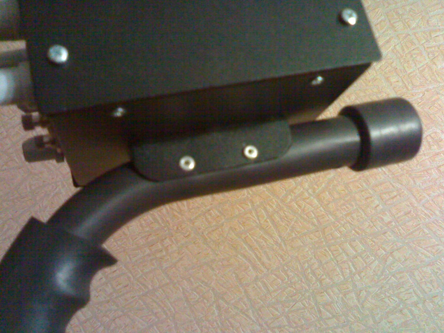

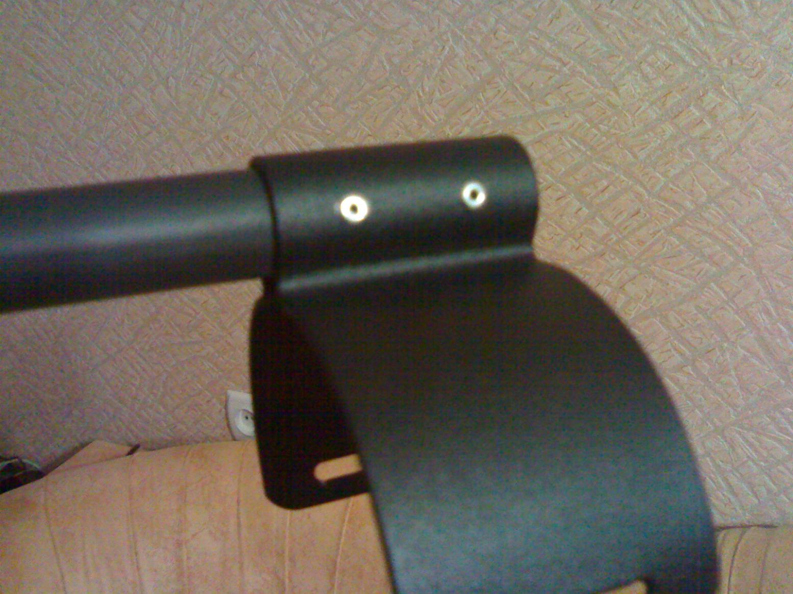

    Вот начало положено, блок в дальнейшем таки будет съемным(пока просто еще не придумала как это воплотить)...
    Ну процесс облочения в термо-усадочный шланг описывать не буду(чуть выше все в картинках есть(опередили меня)), а вот ручку(от велика) когда одевала не грела а смазала маслецом(Джонсон Беби):smile_12:...
    П.С. Кто знает чем помочь с легко съемным креплением блока пишем(фоткаем)...

    Спасибо:)...Под словами съемный блок я имею ввиду съемный для транспортировки а не для поиска...
