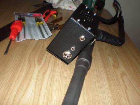

    Люди вы хоть читаете о чем я пишу или просто мысли в слух высказываете, какие провода, какой глубинник, что отсоединить...,блок должен быть съемным лишь для удобства транспортировки..., в общем когда у меня руки дойдут сфоткаю и выложу...

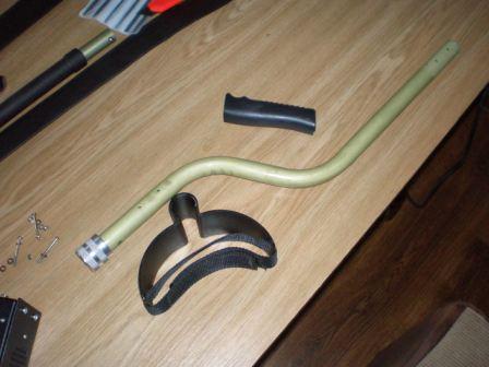

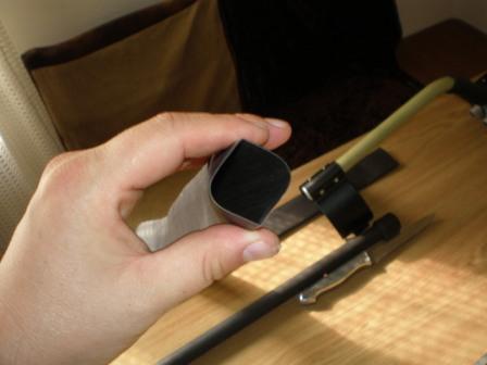

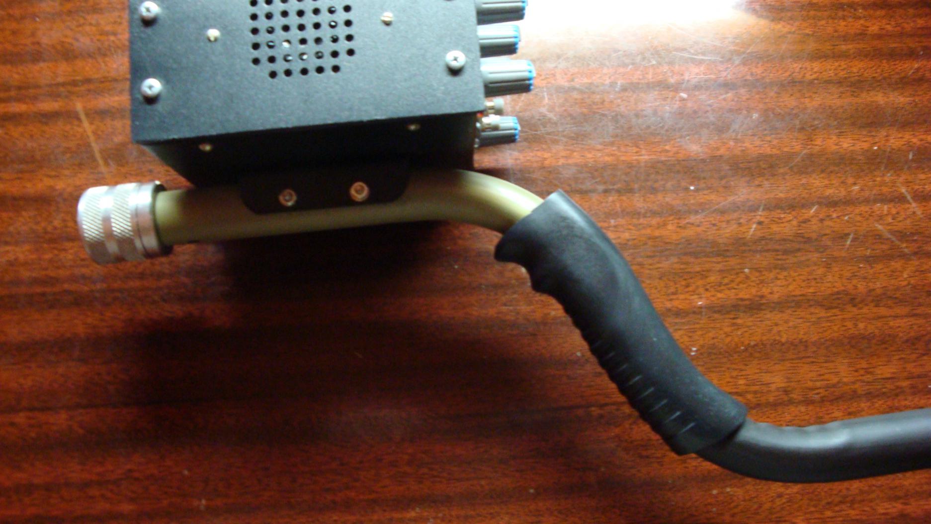

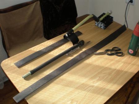

    Немного "затюнинговал" штангу. Где-то на форуме читал про такой-же тюнинг, спасибо за идею:smile_12: Использовал термоусадочную трубку диаметром 30мм.
  13. nik71
    nik71 Gefreiter
    46
    Ukraine

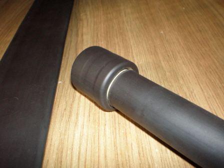

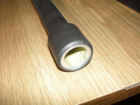

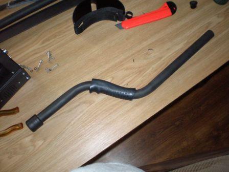

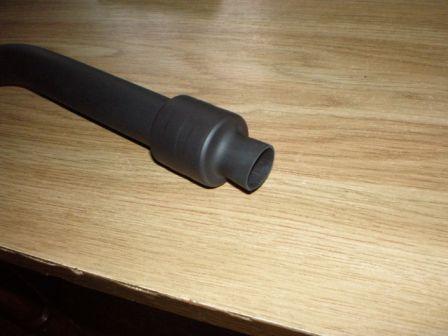

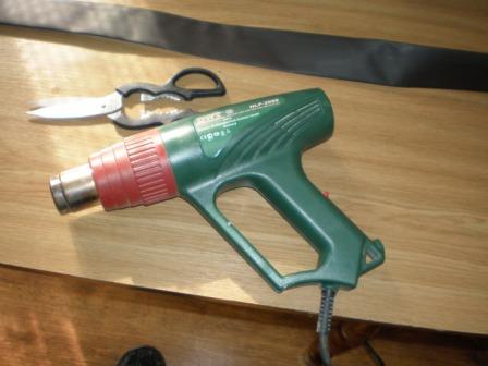

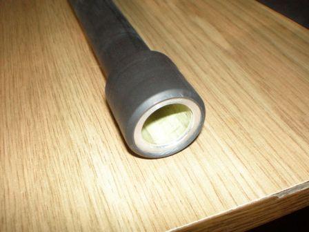

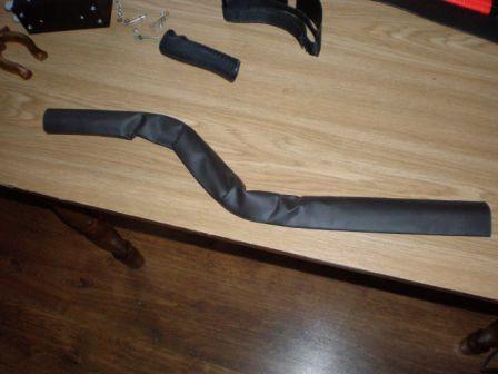

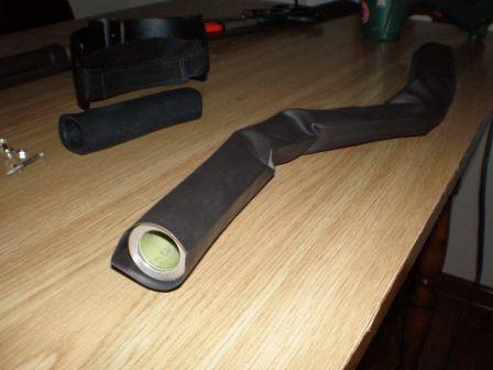

    Снимаем электронный блок, резиновую рукоятку и подлокотник. Надеваем термоусадку и начинаем нагревать примерно с середины. Для того, чтобы не образовывались складки на изгибах, трубку немного разтягиваем. Аккуратно обрезаем края. Я одел в термоусадку и гайки цангового зажима. Придется немного помучиться с резиновой рукояткой при одевании ее на место, так как диаметр штанги увеличился.
  14. nik71
    nik71 Gefreiter
    46
    Ukraine

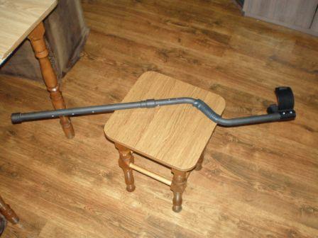

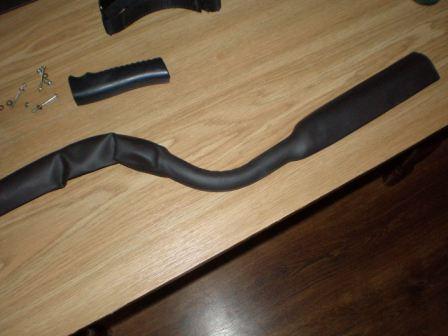

    Дальше прорезаем обозначившиеся на термоусадке отверстия под защелки и крепежные винты. Собираем прибор. Любуемся результатом:smile_6: (Думаю, лучше покраски однозначно, можно заменить прижелании за 20 минут. Цена метра термоусадки - 8грн)

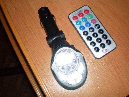

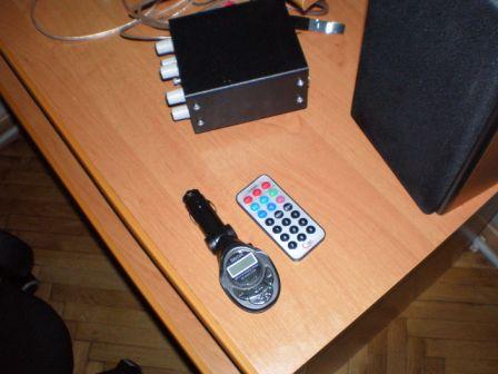

    Прикупил еще автомобильный модулятор для внедрения в МД. Отчет выложу.

    nik71 Зачет, я эту идею тоже для себя рассматривала, теперь уверенна на 100% что тоже так буду делать:beer:...

    nik71 во блин респект Вам, а как Вы позвольте узнать, рукоять натянули на "свое" место по термоусадке, и тот же ЭБ по ней поставили, там же зазора вообще как такового нет:confused:, я на своем помучался-помучался рукоятку ставить да ни в какую на нижнем изгибе стопорится и все:(, в итоге плюнул срезал и по новой натянул по типу так как на фотке...
    А вообще термоусадка это тема, уже год ее как поставил, прибор меньше тарахтит при транспортировке, про удары, царапины вообще молчу, да и черный как то более эстетичнее смотрится и прибор становится менее заметным в той же траве, что бывает порой и весьма полезно:smile_8:, а в случае чего скальпелем или ножом снимается за 5-мин ставится другая и прибор опять как новенький:)

    Рукоятку поставил под горячую воду, налезла она только до изгиба легко, потом пришлось помучиться. Попробуйте опереть нижнюю кромку рукоятки об твердый неострый предмет( например край стола или табурета). Таким образом, нажимая на штангу вверху от рукоятки, мы ее сжимаем и внутренний диаметр увеличивается). Я боролся минут 5:)
    Крепление ЭБ аккуратно разогнул пасатижами.
