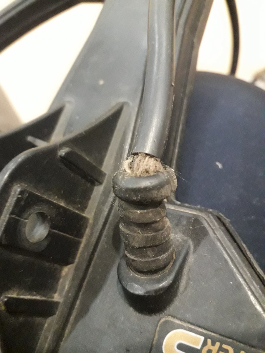

    20211225_180232.jpg Я написав,заплюсує на вулиці,зніму кіно на реальному смітнику з цвяхів.А на тому смітнику розтягнутий середньовічний скарб.тоді коли закінчились чіткі кольорові сигнали поексперементував з діскрімом.В результаті глибокий талєр,за ним орт,і кілька десятків солідів.Знайшов причину ложняків кабеля на файдері.
    Останнє редагування: 25 гру 2021
