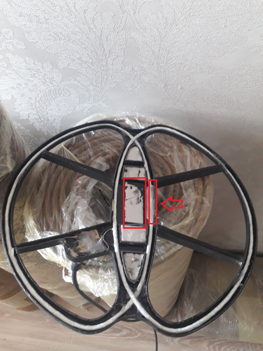

    Гарна робота, нак чудово бачить. А навіщо ви заливаєте оті 4 порожнини у центральный зоні? - вони ж наче спеціально передбачені для полегшення датчика і зазвичай лишаються порожніми.
  21. solovey_2005
    solovey_2005 Stabsfeldwebel
    3.094
    УКРАЇНА!!!
    Я вирізаю з пінопласта вставки в порожнини,в результаті шар епоксідки 2- 3 мм .А коли пошук не по зовсім сухому грунті,з тих порожнин приходиться виковирувати болото.На вітрині одне,а при експлуатації виходить інше. + пару грамм епоксідки і ніяких проблем при експлуатації.В результаті вийде такий датчик,як на фото.
    Останнє редагування: 2 сер 2021
    Gordan13, Vl_service та Wolfgrey подобається це.
  22. Arch
    Arch Stabsfeldwebel
    1.056
    Ох стільки лайки наставили.
    Але все набагато простіше
    суцільне дно=фінальна заливка робиться для того щоб не було видно тріщин як в оригінальних датчиках DETECH, дно відстане від основної заливки.
    При такій кількості пінопласту та китайських сопель, економія два дестяки грамів, а несуча здатність датчика в рази менша , до того ж екран з фольги це взагалі дно, графіт простіше, технологічніше та працює так як потрібно. Екран працює тільки тоді коли він знаходиться на відстані від обмотки.

    Такі експлуатуються уже по чотири роки,на Масках. Якось занесли датчик з Деуса,як побили самі незнають. Вуха цілі,а захисний шар повідпадав,і з одного боку тріщина з обривом катушки. Те що позалишалось я молотком неміг відбити. Покажу датчик в кінці сезону. Відкрию тайну датчика маски, екрануються катушки датчика, щоб було зрозуміло ОБМОТКИ ті шо бублики складаються вкупу і виходить ДД :D
    Останнє редагування модератором: 3 сер 2021
  24. Arch
    Arch Stabsfeldwebel
    1.056
    Обмотки екрануються графітом, на відстані від обмоток, це прописна істина. Я це знав до того як ви почали ліпить маски, до того як ви замовляли в мене Tesoro. БГС навіть через це пройшов, та потім змінив спосіб екраніровки.
