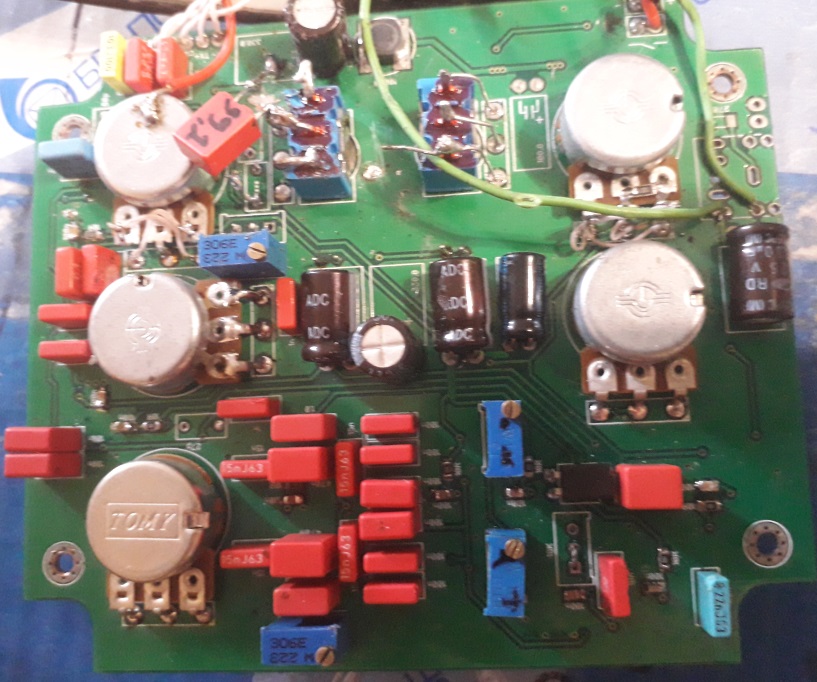

    Подивись ще :D 20190831_113257.jpg Не осмодром https://www.tme.eu/ru/details/tl084cdt/operatsionnye-usiliteli-smd/stmicroelectronics/ .

    От саме така - ви усе написали без жодного образливого слова, але усі, хто у темі, усе зрозуміли. Але усе ж найстрашніше - то китайське перемаркування. Тут вже жоден даташит не порятує.

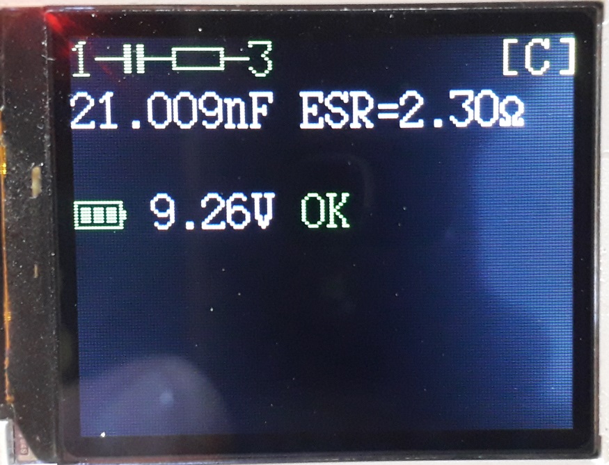

    На масці чути,під датчиком.З СХ :D І радіодеталі будем міряти на кольровому телевізорі,з такою точністю. 20210516_221440.jpg

    Соловей, а на что там на том фото смотреть?
  21. solovey_2005
    solovey_2005 Stabsfeldwebel
    3.094
    УКРАЇНА!!!
    У мене,для вас слів нехватає :D.Один МД збирає з хламу,іншому привиджиється надмірна швидкість,навіть при тому що є,її нехватає.Незабувайте про неоднорідність грунту,і навіть МАСКА при швидких махах,пропускає ціллі.Копайте ВДУМЧИВО!:beer: Перешився,одного 0-ля забрав,в Харків нехочу їздити на стандартизацію.:D
