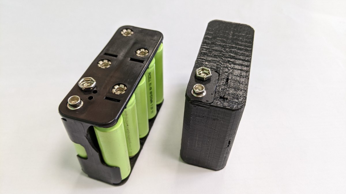

    Вітання Камради! маю до вас невелике питання з комерційним підгрунтям))). Задумався я про альтернативну батарею! раніше зробив собі і товаришу не розбірну спайку 3*18650 яка себе зарекомендувала на відміно! але з часом якщо не слідкувати міг вийти зладу один з акумів шо вбивало всю батарею, з появою 3D принтера переглянув концепцію і ось що вийшло бокс з можливістю швидкої заміни банок! сама зборка важить на 100 гр меньше фірмової касети що як не як але розгружає руку! а головне що це літій! можна вкинути акуми і по 3400мА і ходити днями )) зарядка може бути як штатна (з малою оговіркою ,акамулятори потрібно брати з одної партії!) так і зовнішньою
    В чому суть повідомлення? чи цікаво для форумчан буде даний бокс? Маю матеріалів на 3шт і думаю чи запускати в серію виріб!

    Ціна орієнтовно яка? 20грн+- заводський бокс на 3 літія 2х5.8х7.8см, не знаю чи влізе в штатне місце, якщо так то, можете конкурувати?Рентабельно?
  25. STALKER16
    STALKER16 Stabsgefreiter
    300
    Бар Україна
    фірмовий 3*18650 має розмір 76 x 60 x 20 mm ,бокс під 10*14500(АА) 78 x 58 x 30 mm+ радіусні скруглення які дають можливість його вставити
