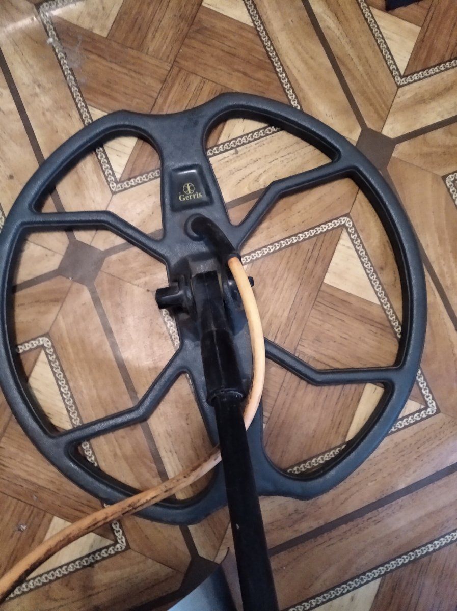

    Прошу допомогти найти майстра що робив цей металодетектор,є деякі запитання.Дякую
  23. GARRETT 250
    GARRETT 250 Stabsfeldwebel
    5.170
    Целеком фото с датчиком пожалуйста.
  24. dinama
    dinama Schütze
    Фото датчика.фото щоб повністю зараз немає.
    Останнє редагування: 2 бер 2021
  25. Wolfgrey
    Wolfgrey Moderator
    6.377
    Україна, Дніпро
    Датчик харківської фірми "Герріс"
