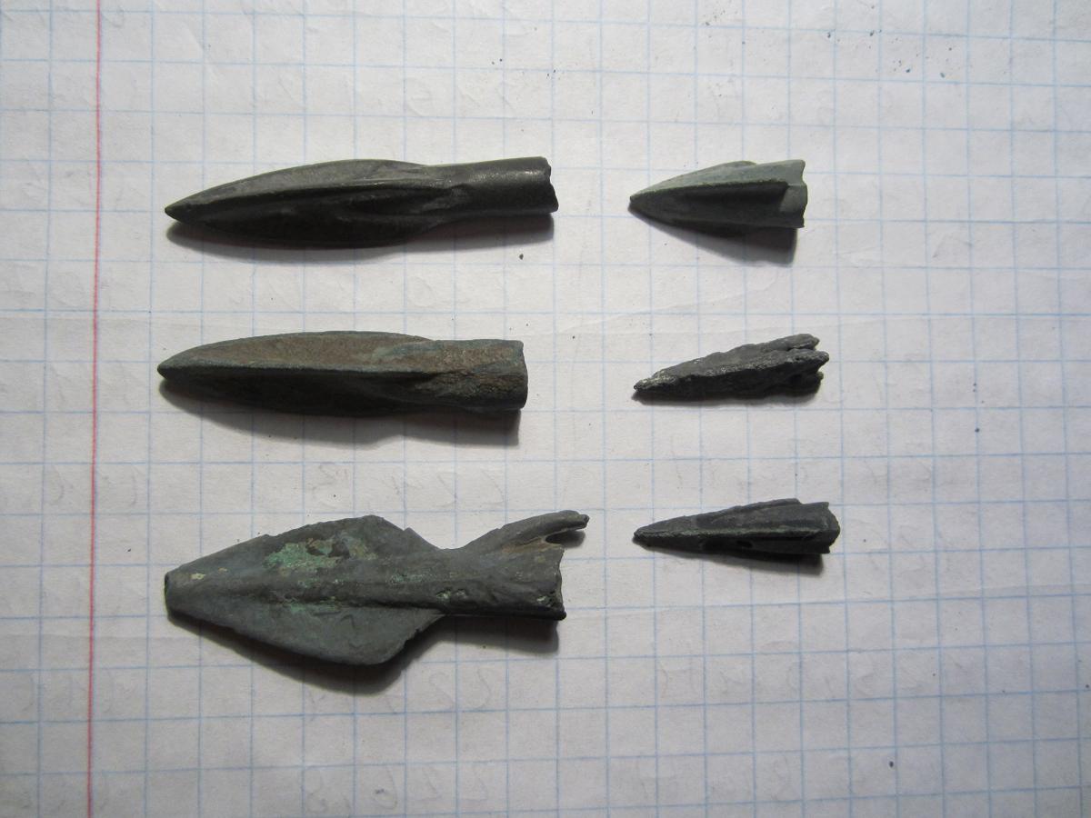

  12. fedya_valki
    fedya_valki Leutnant
    2.820
    Валки, Харьковская обл.
    Який нак? Семечку бронзову скiфську, чи залiзний зi списа КР сантиметрiв 30 завдовжки?
    бол подобається це.

  14. Volocuga
    Volocuga Oberstleutnant
    Скіф. Коли пишуть "нак", всі копарі прекрасно знають про що мова.

  16. fedya_valki
    2.820
    Скiфи бувають рiзнi. Ось Вам фото:
    тепер менi цiкаво, який

  18. Volocuga
    Якби я махав " сємочкою", я б написав сємочка. Великий.
