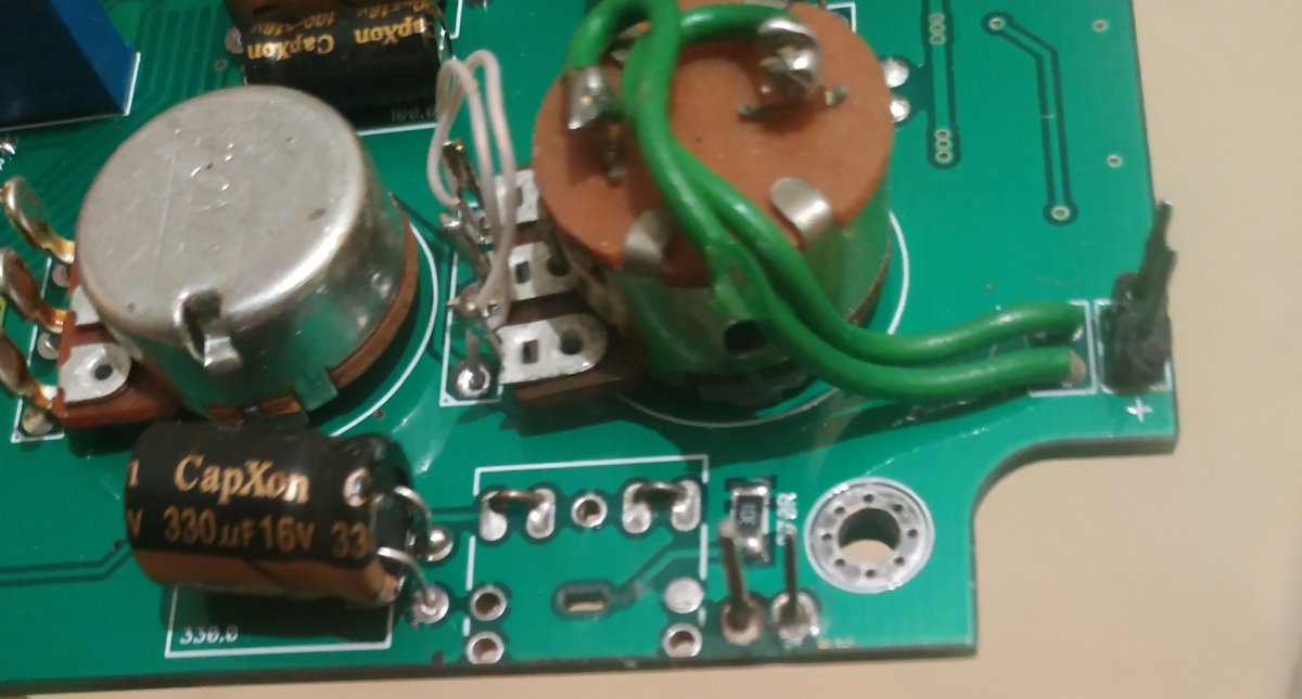

    Гнездо вырвано, впаял штырьки там где динамик, к ним уже моно гнездо через фишку.
    Каналы сигнальные заперемычил, точки пайки нет общей, что через резистор шла, я не гемороился с восстановлением металлизации, в том блоке что был, и так тесно, это в этом можно как хочешь лепить.Протупил с паралельным соединением, разведу в ушах на последовательное, будут 120Ом + -. Нет маркировки мощности динамиков, и в инете не вижу:smile_1: IMG_20201229_001807.jpg Видно надеюсь расклад..

    Используется только плюсовой штырь. Минус с акума на гнездо, но он с корпусом контачится, а на корпус проводок с потенциометра бг впаян. Пусть будет, как Соловей советовал, или развести хз..

    Хэх.. Спаял в наушниках динамики последовательно, вышло общее 220Ом, никакой доп резистор уже не тулил, думаю и не надо при таком сопротивлении. Из минусов, если гакнет один динамик то уши умрут бо всё по одному каналу.
    Короче вместо одного динамика на 50Ом, висит 2 по 100, по штатной схеме.
    Треш в какую сторону подстроечник крутить, чтоб было 60см на копейку? Ещё с ним поиграюсь и пожалуй всё.. Не слышно его что-то после моих перепаек и перемывок.
