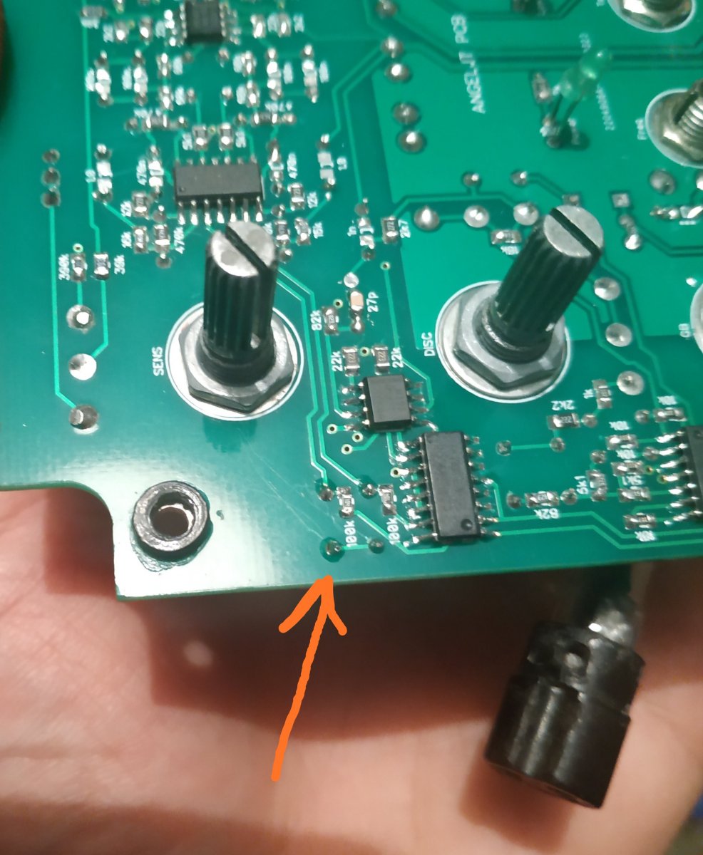

    Хлопці, питання на засипку. Доріжки плати обов'язково повинні бути лужені під захисною маскою чи ні?
    Ситуація така, біля ніжок мікрух є відкриті дільниці мікроскопічні, видно мідь,не так щоб дуже багато та є, то там то сям.., в збільшувальне скло видно. Залудити не мій рівень, не підлізу. Чи можна ті місця прокапати епоксидкою загостреним сірником, чи олово поверх міді обов'язкове, а епоксидка замість захисної маски не підходе?

    Не варто туди смолу лити... Якщо є підозра, що дорожки можуть окислятись, то краще плату лаком покрити. Продаються в аерозолях для електронних плат.
    Cladotrix подобається це.
  8. Cladotrix
    Cladotrix Der Grüne Führer
    10.220
    Вже пізно, потицяв смолою, лаку не маю. Крапковий ремонт, я ж не всю плату, а тільки де сколи захисної маски. Будем вважати , якщо проводу датчика нічого нема від неї то і тут зійде.Заливали ж нею наче й плати.

    Заливали компаундом на основі смоли... Буває часом,що після полімерізації, на поверхні смоли залишається масляниста плівка. Це затверджувач.Він агресивний.Навіть якщо його понюхати, то він аміаком смердить...

    Спіртом мий добре.Хоча я нічого незаливаю на платах ,після пайки змив каніфоль і досить.І як кіно?Різницю бачиш між недоробкою Хілі і АЛЯ.Догружається друга серія з іншим блоком.
  11. Cladotrix
    10.220
    Змив основне, відсотків 95, під мікрухами не реально кустарно вичухати, підсохне епо, ще протру ті місця де нею потицяв.
    Пайку я теж не чіпав в основному, лише де голі доріжки блистіли жовтим. Коло одного кондера металлізації нема, ледве причіплений, здоровим паяльником в підозрілих місцях не підлізу, ну то таке..

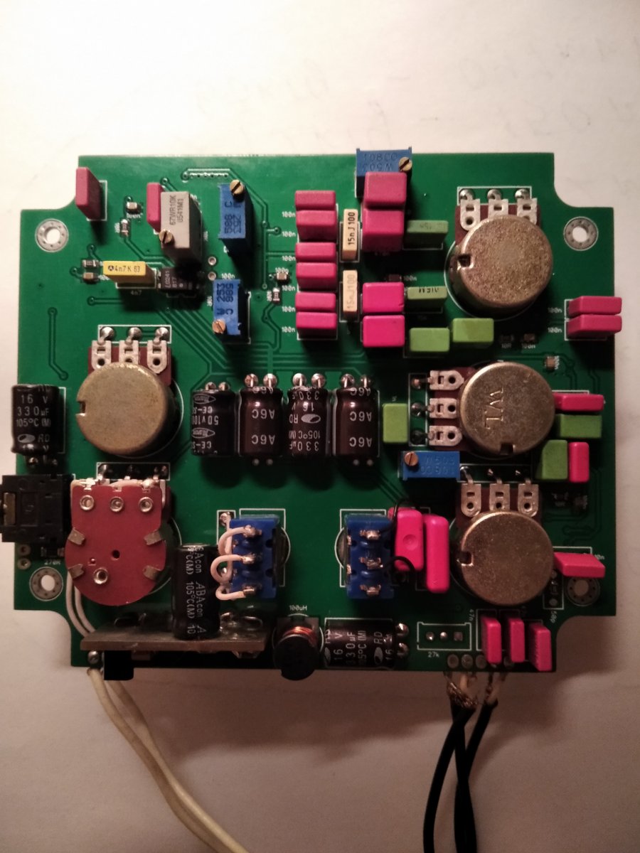

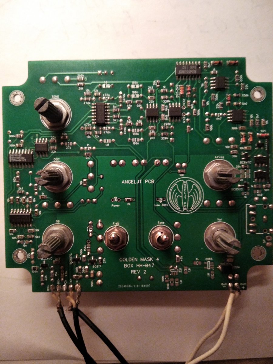

    Вот тут металлизация не нравится, половины нету, может из-за этого балаболить без датчика? Там могу легко перемычку втулить, два кондера по 100n возле крутилки треша.
