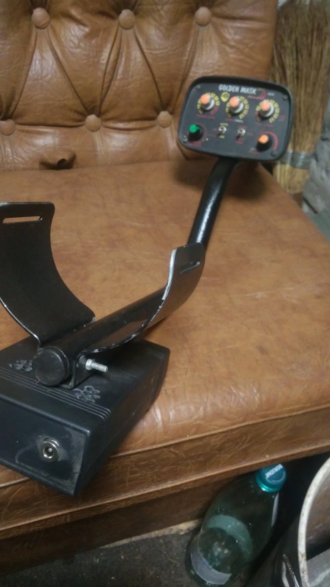

  1. sirius555
    sirius555 Oberschütze
    40
    днепропетровск
    ето недоразумение хочу отремонтировать

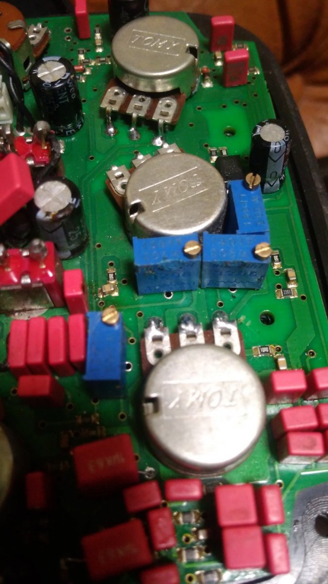

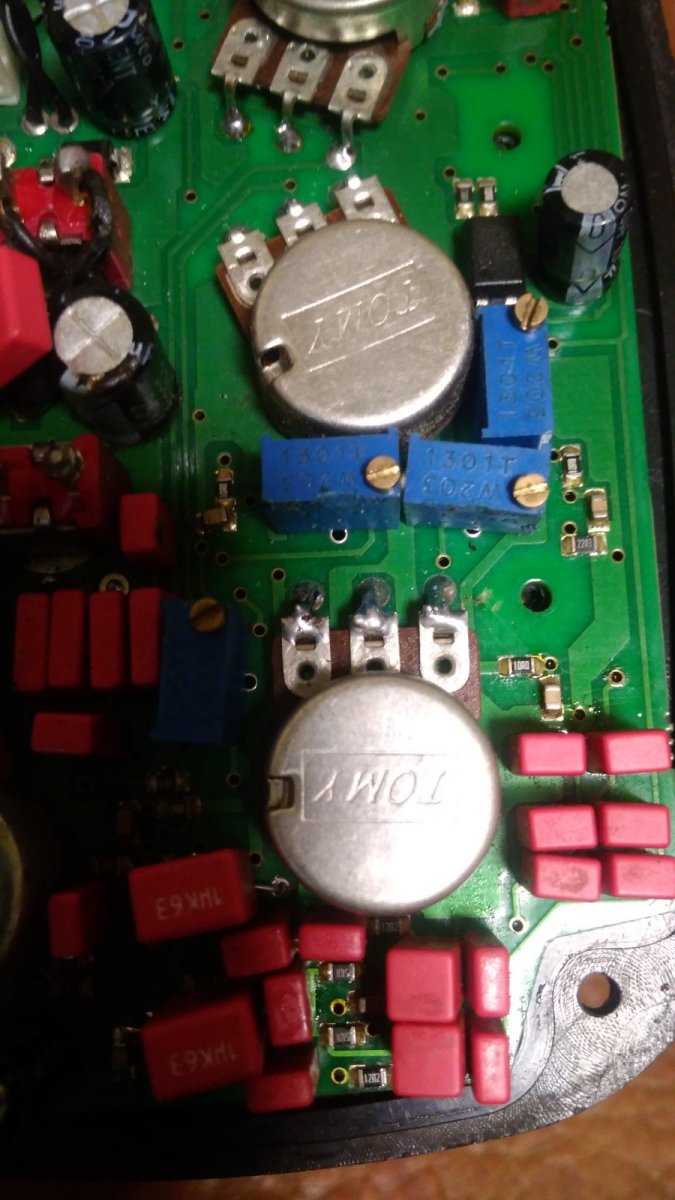

  10. sirius555
    40
    днепропетровск

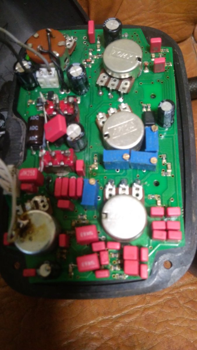

    в плате не лазил нечего не крутил но подозреваю е тим занимались бывшые владельцы потенцеометры на фото как будьто бы ковыряные а вообще хз может и нет:beer:

  11. solovey_2005
    solovey_2005 Stabsfeldwebel
    3.094
    УКРАЇНА!!!
    Випадок не смертельний,хтось вирішив зламатись.Який датчик на МД.Резістори точно не приділах.5 ком, БГ поміняй,якшо зожеш.Має перестати фантомити.

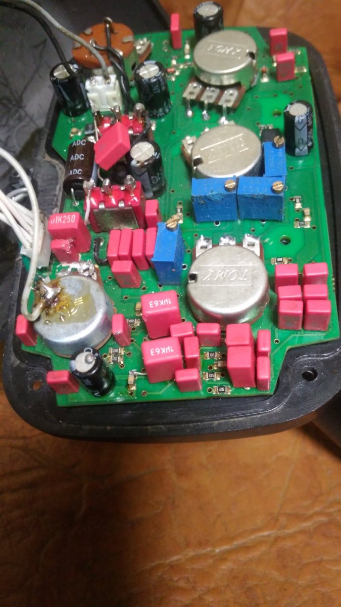

  12. Cladotrix
    Cladotrix Der Grüne Führer
    10.163
    Петляв хтось паяльником по платі, хз що з іншої сторони та туди навряд чи лізли. Кондер біля БГ поплавлений, і підстроєчні резистори, наче бачу і бризки припою .

    спасибо всем огромное пошевелил и лампочка потухла и работа вроди бы пойдет но когда подношу динарик к катушке чуть дальше сработки идет сигнал треш холда

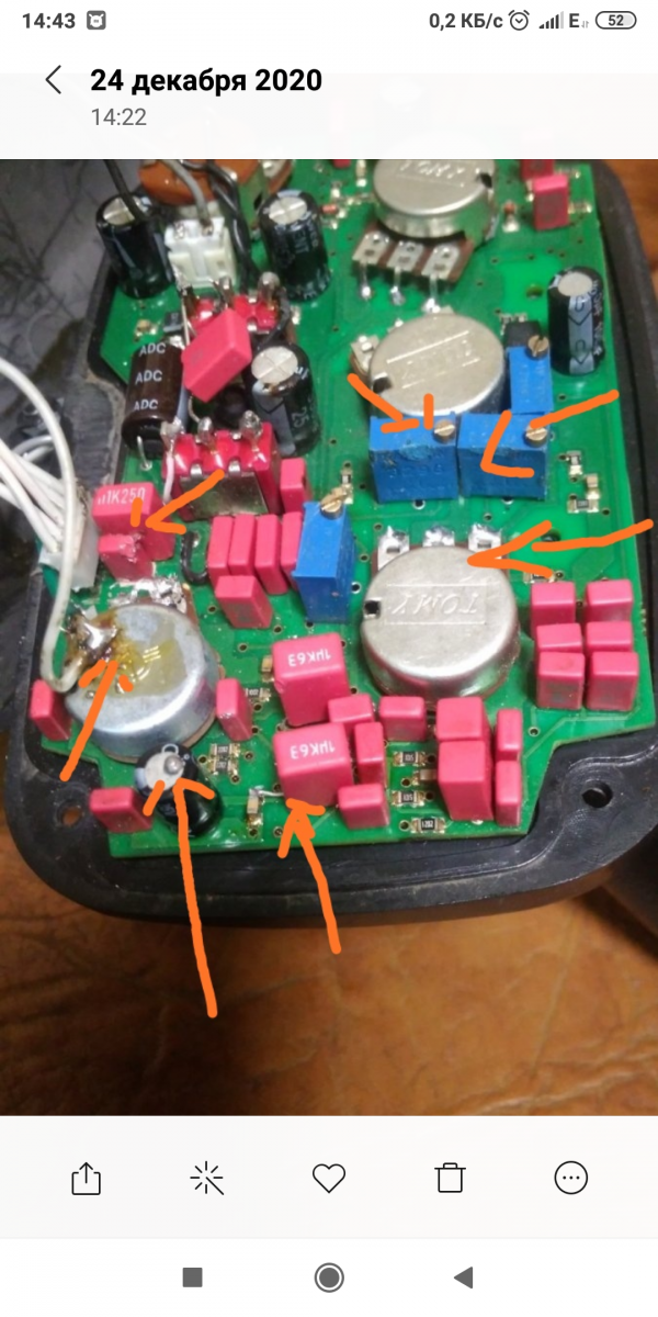

  17. Cladotrix
    10.163
    До потенціометра БГ проводок екрана підпаювали, можливо перегріли, кондер поруч віма поплавлений, і мікрокраплі по платі, на бочечці кондері ще крапля, поруч з під віми проводок, хз хто паяв, поплавлені два підстроєчники, можливо потенціометр перемінний що поруч мінявся. Screenshot_2020-12-24-14-43-54-716_com.miui.gallery.png
    ПС По ідеї це нормально що треш при цілі біля датчика затихає, з феррітом так само відбувається.

    Вімі ніхт не буде,я станцією поплавив всі в обязці біля мікросхеми,на іншій моделі МД.Запяв мікрохеми.ні в одному оці.Зверху грубий шар пласмаси.плавиться до 200"С.

    Ну в мому випадку працювало та дивно, а голу плату не продав.Ну і в високі матерії я не ліз, типу електрокомпонентів плати. Лише екран, перемив, вкоротив проводки, та гніздо що відвалилось замінив, поки що принаймні гірше не стало, інше коп покаже.

    В Масках з роз'ємами біда. Той роз'єм датчика, що на платі, краще викинути, якщо не знайдете високоякісного роз'єма, і впаяти провода безпосередньо в плату. Візьміть зубочистку, намочіть спиртом або горілкою без сивухи, та втикаючи її в отвори роз'єма датчика, прочистіть контакти, а потім трохи підігніть їх голкою, бо вони з часом ослаблюються.
    Друга біда Масок - потенціометри. Особливо проблемний потенціометр балансу грунту. Якщо крутячи потенціометр БГ можна знайти положення, в якому МД треш суттєво слабкіше балаболить, то ймовірно проблема в ньому. Також, може сильно шуміти потенціометр трешхолду.
