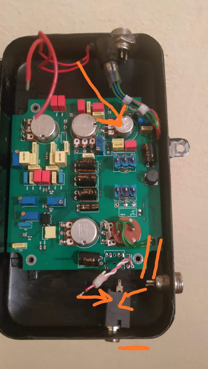

    Привіт. Між проводом що йде з плати на екран корпусу треба якийсь додатковий спротив впаювати чи ні? Бо він зараз майже нульовий в любій точці, враховуючи що металевий блок.

    Да не надо ни чего впаивать. Но если запаяете например 1к резистор в разрыв провода к экрану то хуже не будет.Больше шансов на повредить электронику от возможного замыкания металической коробки с токоведущими элементами платы нажодящимися под напряжением..Хотя если корпус разъема датчика соединен с экранами кабеля (некоторые так делают)то смысла в этом резисторе нет.... Ведь корпус разъема блока прикручен к этой металической коробке.
    А в общем советовать что сложно не видя что вы там на собирали.

    Укоротил проводки что шли на гнездо катушки,примудрил фишку, чтоб можно было плату вынимать чистить не отпаиваясь, провод экрана будет с корпуса БГ, потому и спрашивал ранее за гнездо наушников, можно ли контачить не изолируя, на него то будет идти минус с питания. В паралель наушникам кинул нагрузочный резистор в 1кОм, (сопротивление самих наушников у меня 400Ом вроде общее, просядет не сильно.) Сейчас мудрю с этим гнездом, изолирую от металла корпуса блока.
    Как ещё корпус блока можно закоротить с токоведущими не представляю, ну потенциометры да тумблера могут с ним прикасаться , а больше вроде ничего.Экран датчика не трогал, гнездо на него не садил, всё сидит на корпусе бг получается,с одной точки мекка или как там, хз.

    Вот. Я пытаюсь отвести от платы в стороны провода и максимально их укоротить, чтоб не лежали на ней, чёрт его знает от чего она глюкала, ну и собственно корпус металл.
    Красный провод на БГ, а минус с штекера питания на гнездо наушников, тот что с платы загнул и всё. Вот и получается что только на гайку гнезда наушников, прилетает минус с питания, остальные сидят на корпусе бг, бо проводок оттуда. Теперь мне надо его отгородить от металла блока по ходу. IMG_20201220_000610.jpg

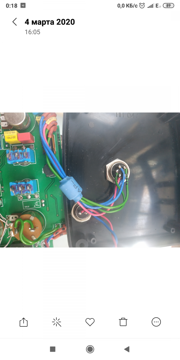

    В стоке было так, Screenshot_2020-12-20-00-18-45-824_com.miui.gallery.png с одной стороны платы шуровал жмут к другой стороне, к тем что питание, они тоже в два раза длиннее чем нужно, выгибался дугой и до центра, 11см что лежали на кондерах, бо блок тесный, провода не экранированные, блок тоже. Что мне там ловило радиошансон то хз, убираю и всё.Спрашиваю как правильней.

    /Не потрібно там нічого городити.Один вивід аудіо сидить на корпусі (-) МД.З того що бачу,там розєм на живлення,запаяти на три виводи,третім виводом включити аудіо.УСЬО.:beer:

    Дійшло наче, чи хз.. Просто (-) мені на блок прилетить через гніздо навушників, це й буде екранування, а до БГ вже можна не підпаюватись взагалі?

    Cladotrix,корпус лишнім небуває.провід з корпуса опору БГ,назвем повторним заземлювачем.Він їсти не буде просити.

    Дякую! Я просто переживав чи не закільцюю те що кільцювати не варто, там же віртуальні нулі, ще якісь, мекка заземлення, в мене вже мізки пухли читати, як правильно зробити. Те що ми розтягнули на три сторінки можна було пояснити однією фразою: мовляв гніздо навушників вконтачити до бг можна. Про що я власне й питав.

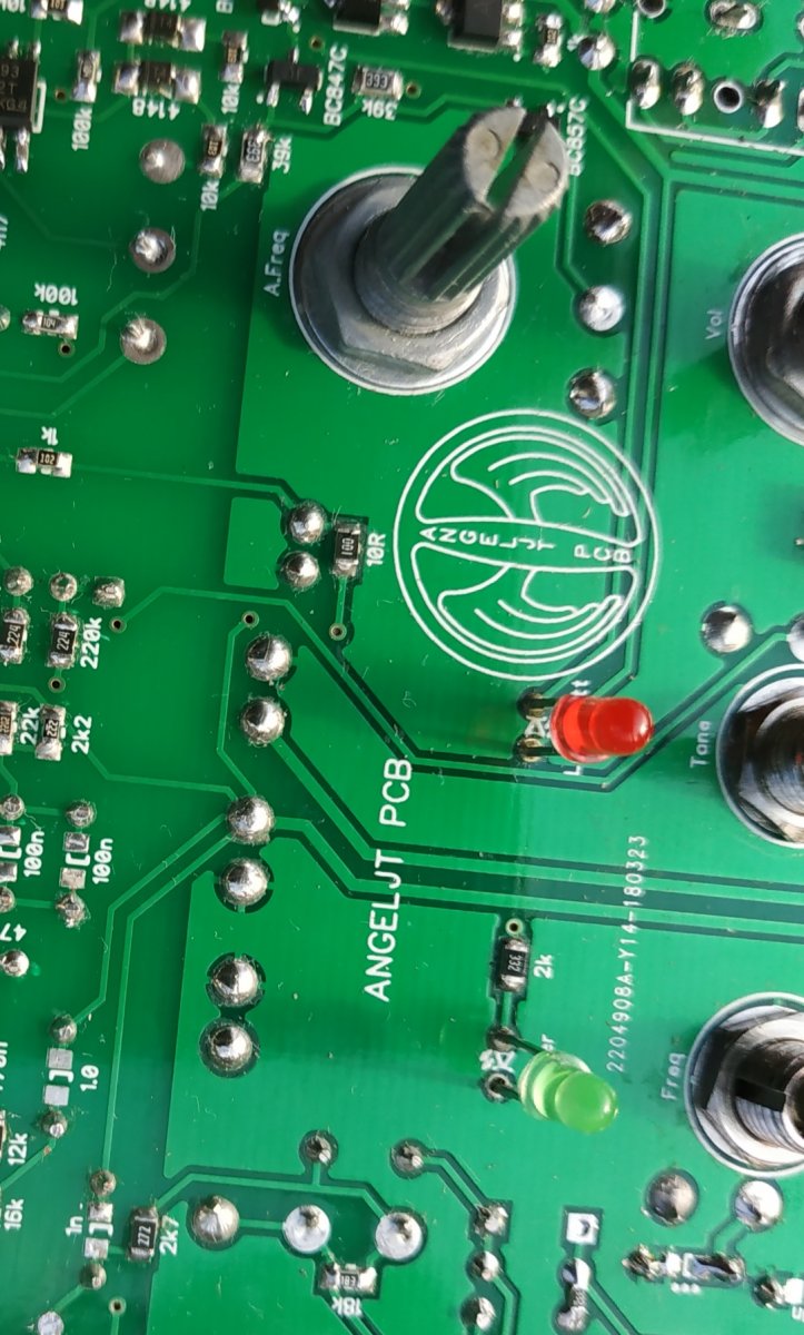

    Зелений світлодіод при спротиві 332Ом виїдає до 10ма в холосту? Відкусив би , та не певен чи загориться потім червоний при розряді акума, та й мабуть краще бачити , ввімкнений цей мд чи ні:rolleyes::D, не вирішив ще що з ним робити. Screenshot_2020-12-21-21-26-14-791_com.miui.gallery.jpg
    І щодо паралельно підпаяного до навушників спротиву в 1кОм, він споживає біля 14ма? Скільки вольт подається на динамік?
    Його номінал доведеться ще збільшувати, бо спротив навушників 400Ом то погано чути, хоча регулювання звуку вже не б'є по вухах.
    Викручений на максимум треш в приміщенні теж майже не чутний, при такій розпайкі як в мене зараз. Паралельний резистор збільшувати, чи взагалі не ставити,? І що власне робити з трешем, якщо він в навушниках буде не яскраво виражений, то підкрутити підстроєчник на платі саме під них?
    По динаміку працювати в планах взагалі нема.
    Живлення приладу заховати в блок, там якраз багато місця, чи все ж краще поза блоком?
    Чи до перешкод його розміщення ніяким чином не може бути причетне? Просто від акума доволі довгий провід.

    Ножку можеш відкусити,після нового року,хай посвітить замість гірлянди.Там конденсаторів пару потрібно поміняти,перестане пікати без датчика,на чутливісті самого МД,це майже ніяк не впливає.Один зібрав на такій платі,був німим,не пілікав без датчика.Орір там непотрібен.Треш повинен появитись за дві поділки до максимального.Це з датчиком,і відлаштованним грунтом на феріт.Живлення став де зручно,головне ,щоб не було можливості КЗ.Ізоляція максимльна по можливості.Якщо будеш використовувати балансір,початково потрібно підібрати акамулятори з одинаковими характеристиками,і зарядити до одинакової напруги.

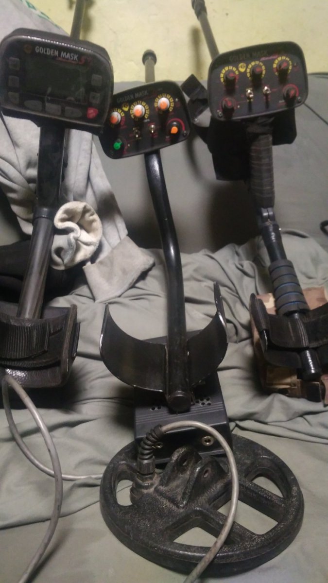

    Добрый вечер нужна помощь в ремонте ГМ 4 про фантомит :mad: таким и купил подскажыте мастер нужен o_O . спасибо зарание:beer:
  20. solovey_2005
    solovey_2005 Stabsfeldwebel
    3.094
    УКРАЇНА!!!
    Ремонтую,не безкоштовно :D ..... З кіна вище камрад збирався,відправляти мені МД в ремонт,насилу відговорив його це робити.За час поки пояснював йому що куди і як, встиг два монітори відремонтувати :D

    купил на олх год назад не дорого мне ево жалко стало :rolleyes: сказали меняли только резистор включения .наврали :eek: провода разема катушки были перепутаны перепаял стало лутше но проводиш монету игорит индикатор разряда батареи и проблемы с балансом грунта я думаю там и настройки крученые :eek:
  24. sirius555
    sirius555 Oberschütze
    40
    днепропетровск
    я то знаю у меня ето четвертая
  25. sirius555
    40
    днепропетровск
    три из них
