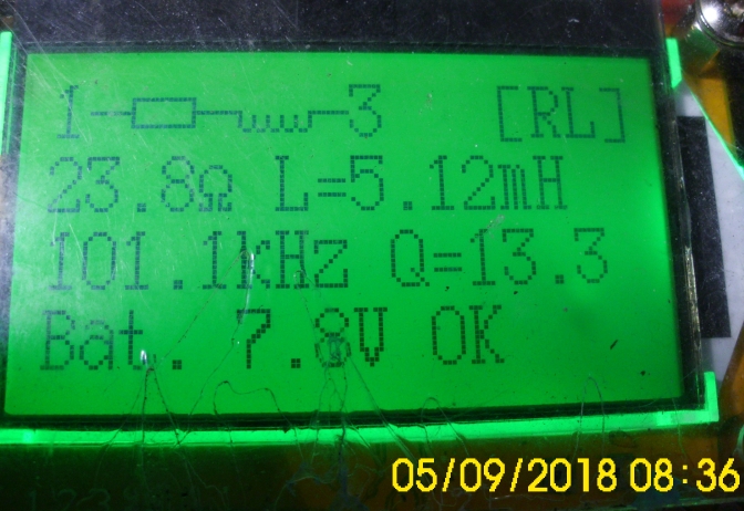

  8. fedya_valki
    fedya_valki Leutnant
    2.808
    Валки, Харьковская обл.
    Это в Маске автоколебательный генератор Тх с вагоном гармоник и искажённым синусом???:eek:...:D
    Там усё учтено, причём судя по твоим давним измерениям не 5,15микрогенри, а 5,1 миллигенри: Замеры Соловья4.JPG
    Так что не вводи народ в заблуждение с микроГенри. 24 Ома сопротивление катушки постоянному току - тоже стоит в моей схеме для симулятора
  9. fedya_valki
    2.808
    Врёшь, 13,3. Фотка твоя, сохранил на память:D
  10. solovey_2005
    solovey_2005 Stabsfeldwebel
    3.094
    УКРАЇНА!!!
    В чому я кого ввожу в оману.Раз на раз у болгар непризодитьсяСЕФ ДОБРОТНІСТЬ ВІД 19 ДО 21 ОД....індуктивність 5.05,,,,5,20.Навіть з 4,96 попадались 12" датчики.В чому проблемма?Комп не під руками,кілька сотень фоток зробив по різних датчиках,старий уже памать не та:D:D Чи незнав що в симулятор потрібно індуктивність забити?Буває чогось не знаєш,слухаєш тих хто зає,не в твому випадку,ІХМО.
