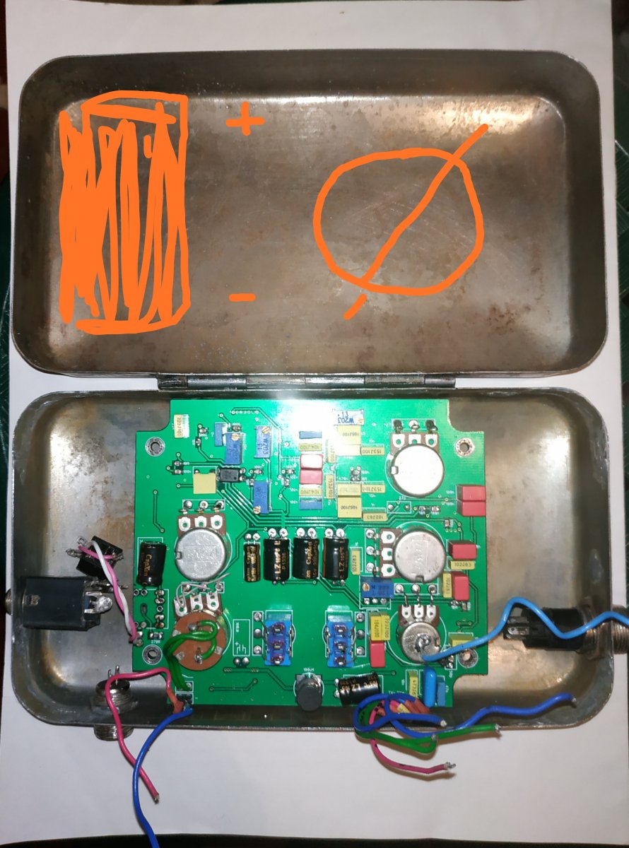

    Привет всем. Засыпает снегом, и назрел вопрос, можно ли контачить гнездо наушников к экранированному корпусу блока, если экран подсоединён к регулятору бг, что собственно многие и делают, судя по фото мелькавшим тут.

    На этот вопрос напрашивается встречный, а зачем гнездо наушников вообще куда нибудь контачить??
    У меня Маска собрана минимум на четырех печатках и разных корпусах и ни когда не стоял вопрос куда контачить разем .Если уж что то контачить то так:
    Общий разема наушников на минус пит. прибора и как можно ближе к проводу минус питания платы а правый и левый канал разема к выходу УНЧ через резистор .Для динамика идеальный случай если минус взять отдельным проводом не посредственно с минуса самого АКБ.Хотя если прибор собран со всеми требованиями к разводке печатной платы..... и на качественных компонентах то он работает стабильно даже с динамиком 8 ом и никаких проводов дополнительных тянуть не надо в подлокотник..

    Как по Вашему нужно было задать вопрос? Зачем контачить? Ну во первых в масках оно вынесено с блока, у меня нет, вырвалось с платы из-за особенности сборки, теперь на проводках, динамик вообще убран, хотя места валом в новом, и блок будет металлический под локтём. Если я его впендюрю просто это гнездо, то оно само законтачится с БГ, откуда я запаялся к блоку. Там же виртуальные нули, не виртуальные, точки джи блин всякие. Вопрос нубский конечно, но какой есть, и можно было б ответить короче, да или нет.
    Минус могу взять напрямую с питания, они рядом. Правый и левый каналы спарены под моно гнездо.

    Короче вот для наглядности, брутально, монументально, но никакие провода по 11см на плате, на кондерах лежать не будут, отведены в стороны и укорочены вполовину, а то и втрое от первоначальной длины.
    Акум приконтачу к гнезду(для зарядки акума, возможно для резервного), от него же питание на плату. Рядом гнездо наушников будет большое, запитано от тех проводков ,что шли на динамик(так планировалось), площадка под малое гнездо вырвана с платы, что в принципе было ожидаемо, потому заперемычена и не используется, место для динамика есть, но не пользуюсь 99% времени, то особого смысла тулить и нет. Наушники 400Ом, было 150Ом, но я догрузил резистор в их корпусе, на плате нагрузочного нет уже. С потенциометра БГ проводок уйдёт на корпус блока. Паять не удобно, большой паяльник, навыки колхозные, рука с тремором из-за травмы. Поэтому проводки решил с платы не отпаивать, не менять на экранированные, заэкранирую немного по другому. По той же причине, и для возможности быстрой выемки платы, не подпаиваюсь к гнезду "мамы" катушки, а выдрал "папу" с имеющейся ушатанной кардиналовской, и использую как фишку, одену на гнездо внутри блока, его и паять легче.
    Вот и спрашивал, можно ли прикручивать гнездо наушников, к корпусу, без ущерба, если конечно уже не уработал плату статикой или ещё чем. Я от пайки далёк, но тут не особо уже и переживаю, уработаю, значит не судьба, снегом замело, время для изврата есть.Понимаю что спец должен шаманить, но у меня как-то так.. Обьяснил IMG_20201202_003042.jpg ?

    Вы не только от пайки далеки, но то что вы родили такой ужоснах на свет божий это уже показатель, не каждый камрад сможет ходить с таким уродцем, на прибор это мало похоже, скорее всего консервная банка а в ней плата плавает:D

    та тут не в красі діло, а як щось коротне по металевому корпусі, спалите прибор чи детальку якусь, то буде неприємно..

    Cladotrix, Вы рисковый парень! Я бы не рискнул ставить аккумуляторы в такой корпус. При падении блока они могут оторваться и коротнуть, и может повредиться изоляция.
    Если бы Вы его не продырявили, могли бы продать намного дороже, чем стоит пластиковый корпус.

    Возможно камрад хотел таким способом заэкранировать сам блок, просто достаточно хорошо произолировать саму плату и все остальное. Сам изолировал блок, только медной фольгой внутри пластикового корпуса, по всей поверхности. Кстати

    В каком корпусе Вы бы рискули ставить акумы внутрь?
    В пластмассовом? Детские какие то придирки. Так покройте железный изнутри клеем дракон например, или лаком и не бойтесь. Меня больше настораживают возможные испарения от акума , и плата, чем что там что-то оторвётся и коротнёт.Коротнёт куда? На корпус? Описал метод выше. Касательно широкого корпуса, Вам не приходило в голову что он будет стоять руба, более того смещён ОТ оператора, и крутилки будут ОТ оператора, и мешать он будет при махе гораздо меньше чем те что Вы ставите под локоть.

    Эврика! Спасибо за понимание, хоть один читает что пишу. Корпус от электробритвы к стати, это тем кого беспокоили консервные банки. Закрыть и открыть можно будет за 5 сек, заменить акум например.
    Мог бы в пластиковом но не захотел. То что он громоздкий с виду, так меня не беспокоит, зато всё свободно уместится, провода отведены от платы, возможно уйдут наводки. Ну а если нет то порозвлекаюсь рукоделием.

    Я блок покупал, а это перекидываю плату в другой корпус, тот считаю неудачным, помехи ловил, слишком тесный и всякое такое.. Он уже не торгует вроде.

    Cladotrix, это не придирки, а попытки подсказать Вам, какие проблемы могут возникнуть. Причём, это не мои фантазии, а наблюдения. Неоднократно приходилось видеть приборы, с оторванными холдерами с батарейкам, и даже с корпусами, проломленными аккумуляторами, и проводил эксперименты, чтобы посмотреть что будет при падении прибора.

    Тесоро в пластиковых корпусах там только передняя панель алюминиевая, в Вайтсах всё залито лаком, а в вашем варианте плате кирдык придёт если она не в лаке, постепенно на плате будет скапливаться влага что приведёт к окислению контактов на микросхемах, в результате чего вы получите глючную какашку а не прибор.
