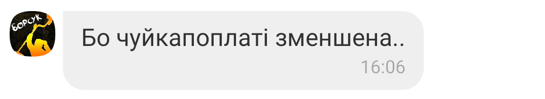

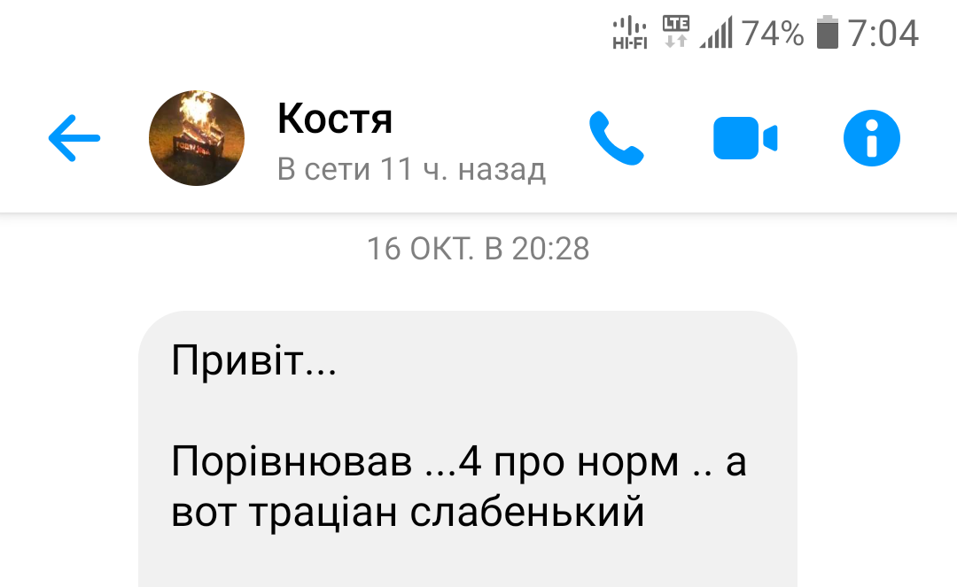

    Всем доброго времени суток. Не так давно мне один человек написал что Golden Mask Thracian слабенький и что лучше брать Golden Mask 4 Pro так как он лучше и мощнее от Трациана. Говорит у Трациана чуйка по плате уменьшена. Интересно услышать ваше мнение по этому поводу :)

    Так пусть тот человек здесь напишет. Ну а мы дружно посмеёмся. У меня их было много разных, разницы по глубине нет. Нужно , ПРОСТО, под голову катушку подбирать правильно. А ещё лучше отдать мастеру на доработку. Вот тогда и будут нормальные данные у МД. А то, что купите МД с именно той катушкой, что нужно, вероятность очень низкая. Только подбор или настройка катушки.

    Аля Маска 4 про . .Андрей Юрьев,Не ведись на дурну писанину.Різниця в сервісі.4-у є можливість білш комфортно накрутити,під себе.ТОН,озвучка один два тони.Там ще два кіна з 5+,8 і 18 кгц.На 18 кгц нак чує за 20 см :D

    А чуйку он лично змэншав? Так , если кто то змэншав, то кто то её может и добавить. А добавить может только специалист. Вот я всегда и говорю, что Маски нужно настраивать под конкретный датчик. Вот и всё.

    Однакова чуйка +- на скільки чув, крутилок просто менше. З 18ти кілогерцових масок то 1+ лише задавлена, бг там нема, може ще чогось.
