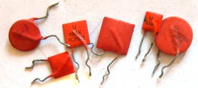

    Уменя GM 5+ куплена в апреле 2017г.в Краснодаре.Специально вскрыл проверить-плата идеальная,все конденсаторы красные,корпус экранирован,хожу на thres 27 без ложняков и глюков.

    Вот такие?: кондеры.jpg А если перекрасить в зеленый цвет - что-то измениться?

    О-о-о-о.... Это сногсшибательные конденсаторы :D:smile_12::D, стоявшие почти во всех телеках СССР, и в прочей аппаратуре тех времён!!! Могли просто коротить, причём работая в низковольтных схемах. А самый шедевр, который у меня в практике попадался - наглухо закоротивший трубчатый кондёр серого цвета в ламповом чёрно-белом телевизоре! Ох, и пободался же я, пока его вычислил......:mad:
    За счёт таких конденсаторов наверное половина телемастеров бывшего совка себе и машины купили, и квартиры или дома в сельской местности:smile_12:

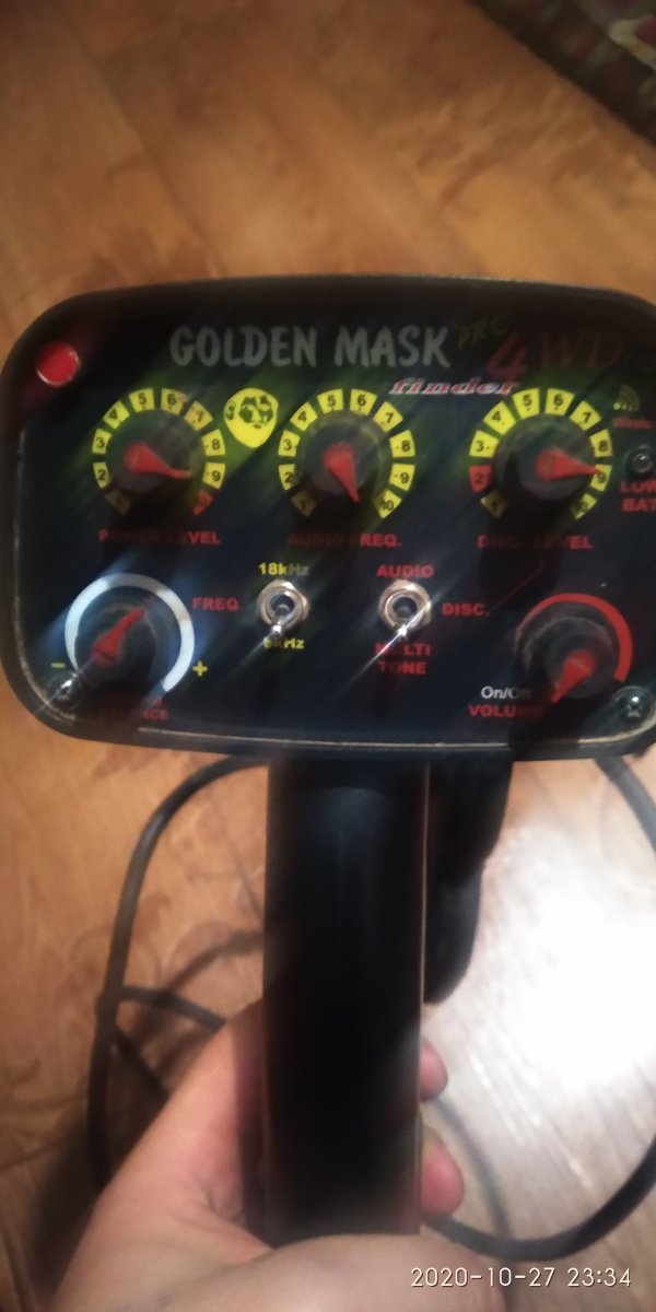

    Доброй ночи,камрады.Обрисую сегодняшнюю ситуацию.Знакомая жены принесла мд gm 4 wd pro, покойного брата.Прибор куплен,по её словам,в 18 году.Ближе к теме, простоял мд с апреля месяца.в руках покрутил, штанга раздвигаться не хочет-телескопичка,аккумы походу сдохли-ставлю на зарядку своим блоком, через минуту типо заряжено,включаю мд,минута работы и мигает лампа low battery.наушники 105 поставил на зарядку,горит зелёный, непонятно.Вопрос,оставлять на восстановление или пройти мимо?

    вінниця
    там икамулятори 18650 вони нелюблять глибокого розряду напевне вийшли із ладу икамулятори попробуйте поміняти.

    В заводській не 18650 а АА

    А штангу в утиль или можно восстановить?
    Питание до блока проходит внутри?

    А зажимы не пробовали покрутить?

    В утиль? Лучше мне подарите:D
    Цанги походу закисли, попробуйте ВД 40 промыть.

    Пробывал,скрипят цанги,смазывал.Но такое ощущение что внутри как то заедает.Разобрать и тоже смазать может?

    Вы смеетесь? Конечно же, на восстановление. Если плата не сгнила после утопленности (бывают и такие приборы), то все можно оживить.

    Под восстановление! Штангу нужно тщательно посмотреть, разобрать зажимы, перемыть и силиконом (автомобильным) смазать. Батерблрк открыть и посмотреть какие аккумуляторы. Если аа - порробовать зарядить попарно отдельной зарядкой, если 18650- то пустить принудительно отдельным БП. Не пойдет заменить. Если стоят те же аа, то советую задуматься о переделке под 18650- дешевле и практичнее будет! Прибор достойный- выбросить или продать всегда у пеете!
