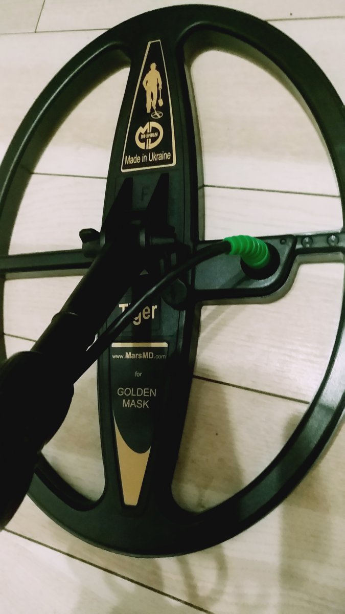

    Кто-то пробовал ставить марсовские катуши? Никакой инфы нигде нет, заказал марс тайгер 2 частотку на маску5+se ждать только 2 недели (((
  7. Kapuka
    Kapuka Feldwebel
    259
    г. Херсон
    Пришла катушка марс тайгер в отличии от радной 9ки прирост по воздуху 1см, посоветуйте в чом проблема, как ресет сделать, или адаптировать катушку. Маска5+

    На 5 коп 27-28 см по воздуху Тайгер ловит как и 10-ка и 9-ка!
    А какую он должен глубину давать если у него 25 см ширина? :D

    По воздуху 9ка 32 тайгер 32,5 маска 5+se . Завтра отсылаю марса в ЗАД )))))) раньше юзал прошку с катухой нел хантер по воздуху вобще был не победим, 1гр тянул 52см 5коп советов 42 видел на мах настройках

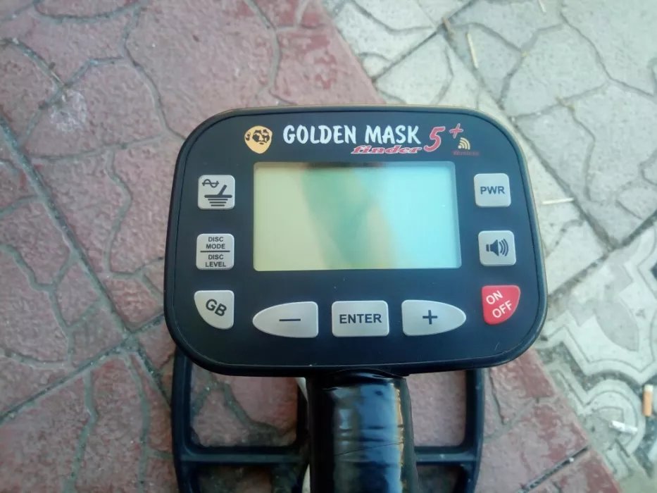

    такая дилемма решил вернуться к аналогу
    выбор стоит или Golden Mask 5+ или 4 Pro (18khz)
    телескопы и катушки у обоих 12"паук
    продавцы уверяют в стабильности;)
    на новый сейчас не потяну-оба прибора с остаточной гарантией 5+ с Болгарской 4про от лопаты
    -время на проверку в поле вряд ли дадут
    Спасибо за мнения :beer:

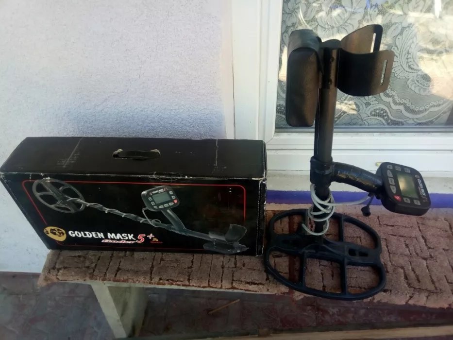

  18. svs32
    svs32 Oberfeldwebel
    272
    UA-Evbaz
    ну скажем так не чистый аналог:beer: и стоит выбор среди 5+ и 4про

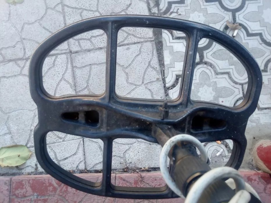

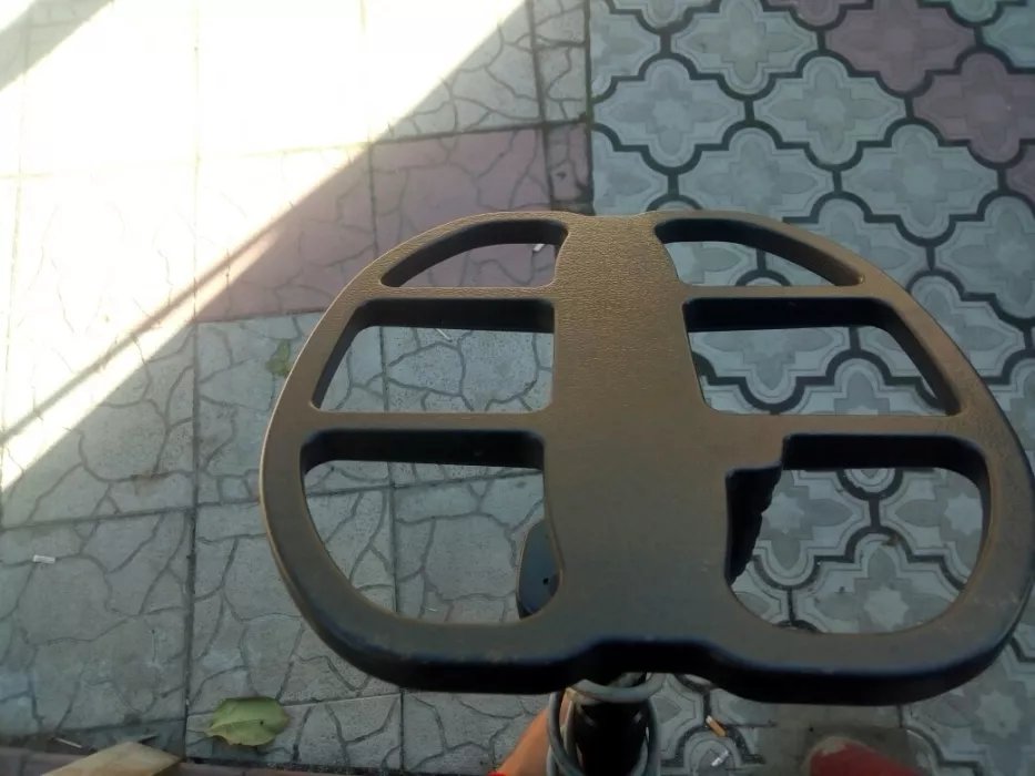

    поправлюсь только что уточнил 5+ не с пауком а с катушкой DD 26х31см
    вроде производитель не рекомендует большие!?

  19. GARRETT 250
    GARRETT 250 Stabsfeldwebel
    5.141
    Если датчик хороший попадётся, то поиск артефактов будет удачен, если датчик г..но, а они процентов 70-80 такие, то кайфа не будет!
    svs32 подобається це.
  20. GARRETT 250
    5.141
    Что то этот датчик с моим кабелем по ходу! :eek:
    Но я отдельно не продавал! Но заменён это точно!

  22. Павел Аморалов
    Павел Аморалов Oberfeldwebel
    402
    Так же по фото подумал что катушка вашего производства
    GARRETT 250 подобається це.

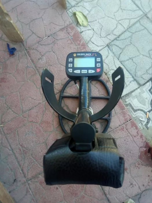

  23. svs32
    svs32 Oberfeldwebel
    272
    UA-Evbaz
    :( Блин верить то кому то можно?
    хотел его взять
    "прибор на гарантии,проблем нет"

  24. Geber
    Geber Oberleutnant
    16
    1.794
    Харьков
    Видел этот прибор на ОЛХ, но шота он мне подозрительным показался, короче передумал брать.
    svs32 та GARRETT 250 подобається це.
  25. GARRETT 250
    5.141
    врёт! Может покупал такой! Перепаяный! Но кабель мой! :D
  26. GARRETT 250
    5.141
    кабель ближе бы глянуть, и на подошву датчика!
