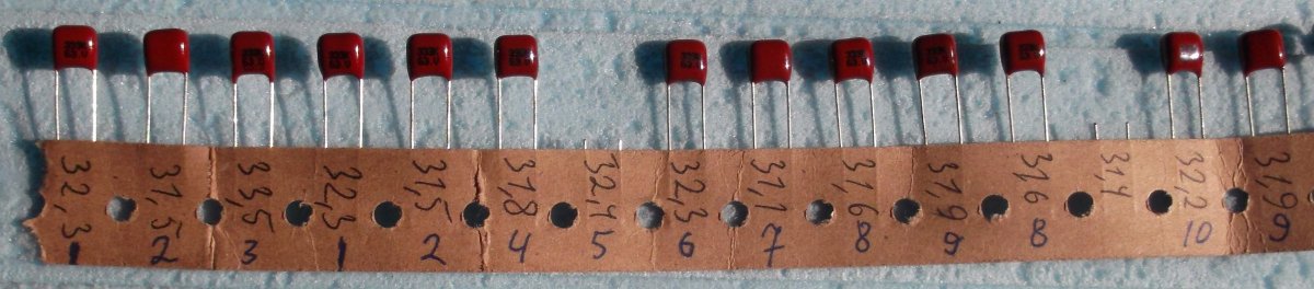

  17. Хиля
    Хиля Oberfeldwebel
    962
    Так як мова йде про Маски, відповім тут, а не в темі про вибір МД.
    Коли писали книгу, були інші технології. Сучасні СМД резистори від нормальних виробників значно стабільніші, звичайно ж, якщо це не китайська підробка.
    Якою буде розбіжність? Ось результати моїх вимірювань номіналів п'ятивідсоткових резисторів.
    У одновідсоткових, реальна розбіжність буде 0,1-0,2 відсотка, якщо використовуєте резистори від нормального виробника.
    Нагадаю, я особисто писав про доцільність використання СМД резисторів з точністтю +-5%, в четвертій Масці, а не в якомусь іншому МД. Реальна різниця в номіналах п'ятивідсоткових резисторів навряд чи перевищить 0,5%. Хочете сказати що цієї точності недостатньо, для четвертої Маски?
    Тоді подивіться на схему. Затримка сигналу каскадом на U6b, залежить від його амплітуди, а перемикання частоти генератора відбувається не в той момент, коли спрацьовує компаратор, а затримується оптроном, потім неслабо затримується підсилювачем U6b. Дякуючи цьому каскаду, всі розмови про підбір номіналів СМД резисторів в фільтрах МАСКИ, на мій погляд, це маячня. Точності резисторів на яких написано 5%, цілком достатньо. Ця точність вказана для всього діапазона температур та токів, а не для тих умов, в яких працює МД. Максимальна різниця номіналів резисторів в робочому діапазоні температур МД, та при робочих токах які течуть через резистори фільтрів, буде приблизно до 0,5-07%. Але, якщо використовуєте резистори з АЛІ, тоді дійсно, для Вас підбір резисторів, це актуальна тема. Похибки конденсаторів 5%, теж цілком достатньо. От якщо переробити ці каскади, тоді дійсно, можна відчути похибку підбору, навіть 3%. Але ж мова йде про Маску, а не інший МД, навіть якщо він зроблений по мотивам Маски.
    Болгари ставили одновідсоткові резистори, а конденсатори Віма, мабуть не 5% а 10%, бо деякі конденсатори мали відхилення від номіналу, більше 5%.
    Так, для четвертої Маски, ефект від підбору, не підтверджений моїми експериментами.
    Не цікавився хто як збирає. Я особисто ставлю підібрані пари в фільтри, але ж я не збираю копії Масок, тому для моїх МД підбір деяких деталей - актуальний.
    Пишу реальну ємнсть конденсаторів, з достатньою точністтю, та групую їх попарно. Получається пара №1, пара №2, і.т.д.
    Коли збираю МД беру вже підібрані пари конденсаторів, якщо вони там мають бути підібрані, і не підбираючи, впаюю одновідсоткові резистори, туди, де пари мають бути підібраними. Реальна похибка резисторів - 0,1-0,2 %, конденсаторів - 02,-0,4%.
    На мд4ю "товчуться" різні люди. В тому числі й ті, які роками не можуть зробити так, щоб їх МД запрацювали хочаб на 80 % від авторського варіанта. Вони теж можуть підбирати деталі з пристойною точністю, і навіть продавати МД на Рейберті. Тож це не показник.
    Дійсно, все працює в заводській Масці. Але, як працює? Якщо допиляти Маску так, як я допилював, то була б відчутною похибка в номіналах фільтрів 5% чи 1%.
    А без переробки Маски, доводити точність підбору до 1-2%, немає сенсу. Вище я написав, чому.
  18. Cladotrix
    Cladotrix Der Grüne Führer
    10.173
    Хіля, почитайте уважно що на скріншоті. Що резистори перемички, взнається після запайки, і ємність кондерів перевіряється після запайки, про яку попарну підбірку Ви мені пишете?
    В моєму колгоспному розумінні, береться деталь, перевіряється, а потім паяється, а не запаюється на плату, і яккщо плата якось там працює то відправляється клієнту, а якщо зовсім не працює то вже береться тестер і шукається косяк, чи косяки.
    І як би Ви мене не переконували в протилежному, я вважаю що деталі повинні перевірятись і підбиратись ДО запайки. Вони дешеві, з алі теж до речі, що зараз не китайське, так вони можуть вилетіти в процесі , але.. Якщо цього не робити на автоматі, буде зіпсований настрій в клієнта, ну і в себе якщо клієнту по барабану подальший злив приладу. Збірка на дешевих деталях, це можливість обом отримати зиск, заробивши і зекономивши, при умові звісно якщо прикласти зусилля.
    makuha, форт55, Volt_45 та ще 1-му подобається це.
  19. Хиля
    Хиля Oberfeldwebel
    962
    Ви ж почали обурюватися за те що резистори мають трьохзначне маркування. Тобто +-5%. У відповідь, я Вам аргументував достатність такої точності резисторів для Маски.
    Не ліпіть до розмови про достатність точності нормальних п'ятивідсоткових СМД резисторів, факт використання кимось несправних ДІП резисторів. Про несправні я нічого не писав. Тож скріншот немає ніякого відношення до того що я писав.
    В мене не колгоспне розуміння, а тверезий професійний підхід. Філіпс пише, що на 100 000 СМД резисторів, один може мати більшу похибку ніж вказана, або бути несправним. Після пайки в печі, може бути некондиційним один з 20 000 резисторів. Після пайки паяльною станцією, по статистиці може бути некондиційним один резистор, на 2 000-10 000. То навіщо перевіряти перед пайкою, якщо після пайки некондиційних резисторів стане в 5-10-50 разів більше?
    Чи перевіряєте характериистики зерна, до того як зпечуть хліб, води до того як попаде в водогін?... Чи такі вимоги тільки до металлодетекторів?
    Останнє редагування: 8 сер 2020
  20. Cladotrix
    10.173
    Ок, збирайте на 5% не перевіряючи. Що Ви мені тицяєте діп, смд, я Вам про закономірність збірки, відки Ви там знаєте нормальні смд він паяє чи ні?Відки я знаю які Ви паяєте?
    Паяйте так само, потім відпишетесь чи багато в Вас клієнтури наросло, чи знову будем читати про прилади і обговорювати, яких ніхто не бачив. Грифони, фібули і тд. Викотіть на гора нормальні блоки масок, хлопці куплять, тоді будем оцінювати Вашу майстерність, бо поки я бачу лише букви, нічим не підтверджені.Дайте практичний результат того що захочеться залишити в себе. Теорія воно звісно добре, та десь на мд4, тут практики зібрались. А на практиці "економиш", не купуючи заводський прилад, бо всі розповідають як вони здешевлюють збірку, дешевими але підібраними компонентами, а насправді виявляється що можна й не підбирати з Ваших слів.
    Їдеш на коп в тмуторрокань, за сотку км пару тройку разів, палиш на бензі "зекономлену" різницю, прилад тупить, виїзд холостий. В деяких різко вилазе стара травма руки, поїздка в Польшу на роботу, не зрозумів аналог і тд. Ви спеціаліст? Ок! Паяйте блоки масок, вони зараз мають попит.Що власне Вам заважає? А заважає те що самі ж і озвучили, можна порівняти з заводською, а раптом вийде збірка не фонтан? Впевнені в своїх силах то паяйте.
  21. Хиля
    Хиля Oberfeldwebel
    962
    Повторюю - я не збираю копії Масок. На відміну від Маски, в моїх МД враховані властивості каскадів після фільтрів руху, тому доводиться підбирати конденсатори. А резистори й без підбору мають більш ніж достатню точність. То навіщо їх ще точніше підбирати?
    Може я не розумію, то поясніть, будь ласка, з якою точністтю потрібно підбирати деталі в фільтрах руху Маски, і який єфект це дає?
