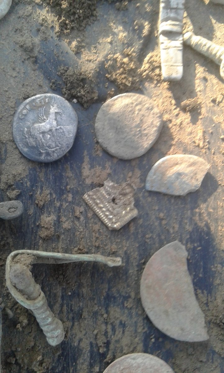

    20200124_193632.jpg Можеш бути впевнений,в Масках немає АВТОБАЛАНСУ!Вечером виїхав з камрадом,протестував прокачаного Триціана,зі Львова.Власник десь пропав :D
    Останнє редагування: 24 січ 2020
    bva1971-71, Cladotrix та Vl_service подобається це.
