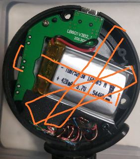

    Хз какой диаметр наушников, высота платы, но возможно в каком- то из трёх вариантов и можно впихнуть, у них ёмкость поболее в несколько раз. Проводки подпаять tmp-cam-3242410096296894325.jpg

    От китайского квадракоптера,как вариант.

    Размер батареи именно светлой части: 25х19х0.5мм)))

    Короче берёте синюю изоленту, приматваете 18650 к дужке, а проводки заводите в корпус наушника)))

    Та нет,то надо отдавать на переделку...Уши сами по себе не огонь,а именно звучание и уши за пол дня так на давят,что мама не горюй)))

    Шукай щось з більшим струмом .Я запаяв від блютуз колонки ,одну добу світлодід мигає :D Літій 18650 важкий буде,ліве вухо затягне на щоку :D

    Вова,ти не побачив,в корпусі вирізаний бокс під батерейки?підзарядка виведенна на шмарках :D.

    Трубка, на концах резьба, две закрутки с пружинами - Вы владелец модного бокса на три лития на клипсах под штангой.
    Вытряхнули перед копом, дозарядили и погнали. Почему перед , а не после, да потому что литии должны лежать полуразряженные. Желательно каждый отдельно, а не в связке.
    Ну а наушники то уже хз.. Я б тупо на изголовье примутил акум
