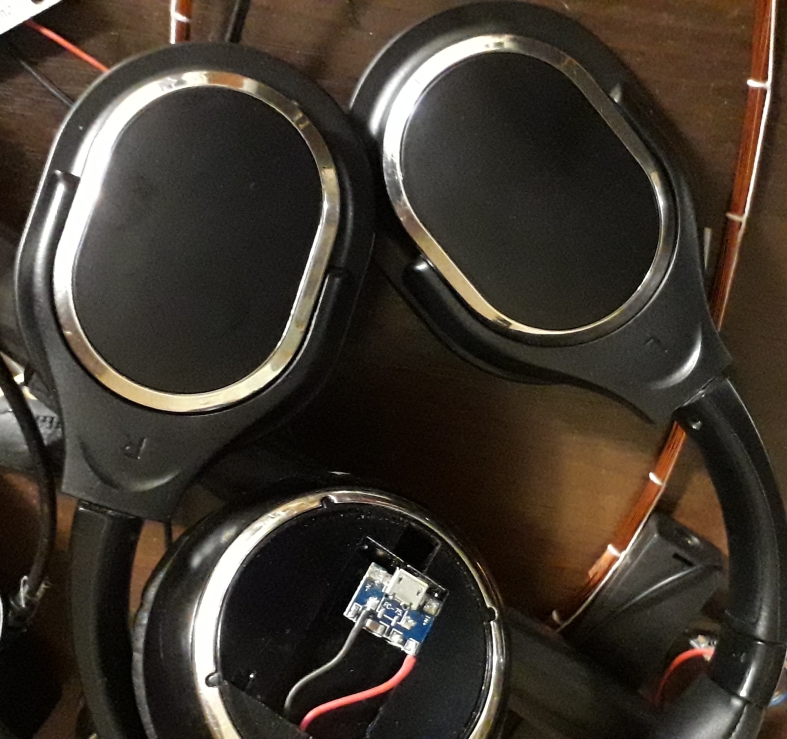

  20. solovey_2005
    solovey_2005 Stabsfeldwebel
    3.094
    УКРАЇНА!!!
    Всі ,ось приклад.- 20200122_181949.jpg 101 -106 пишуться.Я інших не бачив.Пишуться до китайских передатчиків.Озвучка мені не пдобається,на глибокі корисні сигнали.Користуюсь дротовими завушниками років вісім,чую все.:D
    Останнє редагування: 22 січ 2020
    avaks26 подобається це.

  26. ser1987
    ser1987 Feldwebel
    300
    г.Синельниково
    ws-105 фото левой стороны я хз, какую туда батарею можно поставить)))
