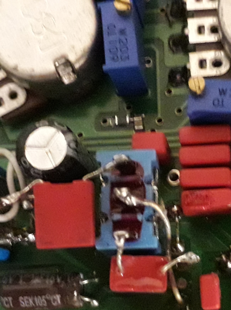

    Есть ли возможность задействовать тумблер для переключения частот, сделав 4про вд, впаяв конденсатор под 8-10кГц? Или нужна более глубокая переделка?

    Как такового нету автобаланса. На Д, не ВД, переходится легко кондёром!

    Ну щоб зовсім легко.це робилось,фазу прийдеться ціляти :D 20200119_215905.jpg Був триціан 13 кГц,став маскою 4 про ВД,18 і 10 кГц.Другу сторону не покажу щоб не зурочили :D

    Не вд , а Д :D
    W это с наушниками, а D это на 2 частоты)))) ;)
    тебе цылять не впервой)):D

    20200119_223036.jpg GARRETT 250 З цим сутки з перекурами,поки з мужика зробив дівку.Cladotrix Ще таку ... хмару кандьорів треба мати,два транзістори :D

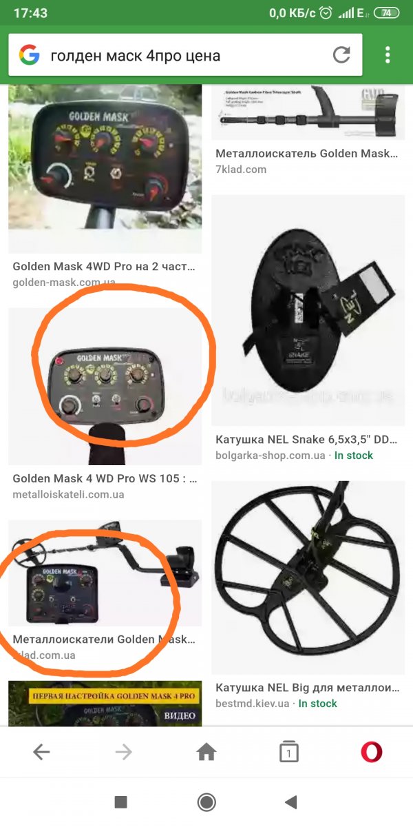

    Підкажіть вельмишановні кулібіни хтось розміри блока масок з динаміком на лицьовій панелі.
    Розміри лицьової і глибина блоку.

    Находите корпус НН-047, качаете пдф документацию на него, там все размеры есть

  12. solovey_2005
    solovey_2005 Stabsfeldwebel
    3.094
    УКРАЇНА!!!
    Той що під плату ГМ 4 про,на передню панель гучновоць не вліпиш(можна питанн на ....),і взагалі на цьому МД він зайвий.Задня панель .підлокотник,і взагалі без.Я без,і завжди в курсі подій що під датчиком.На бездротових доведу АЧХ під свої вуха(на два повноцінних копи живлення хватає)будуть одні навушники ,бездротові .

    Я питав за розміри блоку що з динаміком попереду.
    Маски в двох видах корпусів. Одні з впаяними потенціометрами перемінними, інші з шлейфами проводів, в тих динамік попереду, от за них і запитував

    Так это Маска-3, судя по Вашему описанию, а у неё свой корпус, болгарский оригинальный

    Почему только маска 3.....Есть и маска 4 (без приставки про) в таком корпусе с динамиком на лицевой панели и маска 1+(18кгц) в старом корпусе с динамиком на лицевой панели(Как раз такая имееется.....).Видать камрад прицелился на покупку комплектухи без корпуса вот и спрашивает...

    1,2,3,4 есть в двух видах корпусов, я уже писал вот размеры и интересовали

    Два вида, интересен нижний

    Ну шож если не к спеху то сделаю замеры такого блока на днях.....Того что ниже
