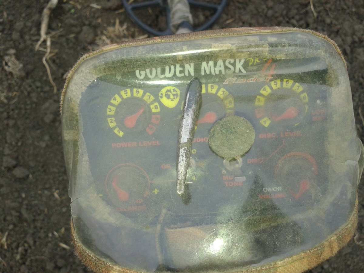

    У мене першим прибором з серіі масок була Маска4 ше та з великою головою і з катушкою 15 дюймів,важкувата була,і баланс як не крутив все одно фантомила на ямки,особливо якщо вологе поле,але шукала результативно.Спочатку поки не розібрався ями рив реально в пояс.а вона глюкає на ямку,а я рию.На глибині 60-70см докопувався до суцільного слою черепків.Тепер маю 4 про з павуком,набагато легша,на ямки не глюкає,за день пошуку рука не втомлюється сильно,оце тільки біля високовольтних іноді тарабанит,но не завжди.Зате дуже добре відсікає чорне,навіть велике,воно звичайно пищит в кольорі але не так як монети,з досвідом легко визначається.І царизм з штика чує і голду знаходить. Фото0004.jpg Фото0096.jpg Фото0103.jpg
